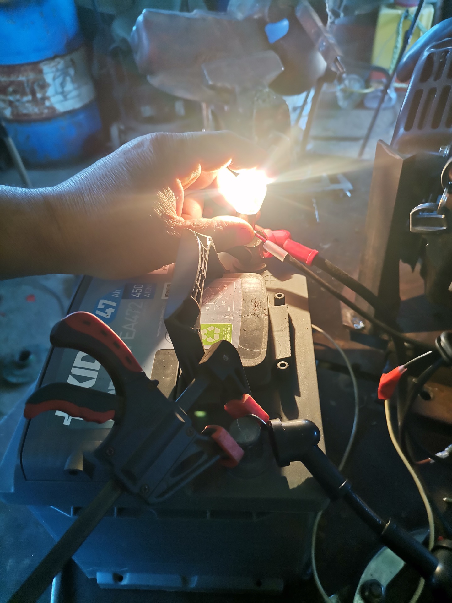

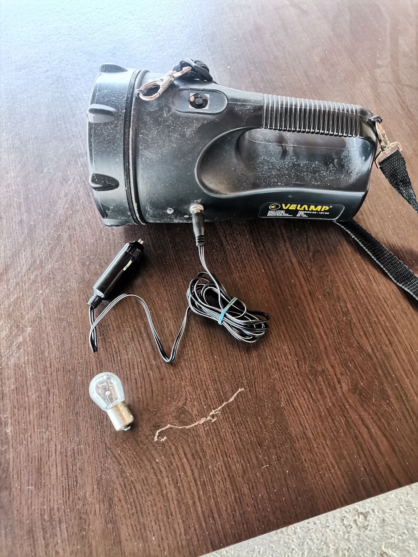

Megpróbáltam egy ilyen lámpa szivargyujtós töltőjéhez csatlakoztatni az akku pozitív saruját és a töltő vezetéket tölti. Legalábbis a led világít a lámpán. Illetve egy 12V 21wattos izzót is ugyanígy teljes fénnyel világít.

Ott a testhez képest 99 százalék, hogy váltó fesz jön ki.
A 21 w os égőt kösd a testre és a barna szálra játó motornál. Világítani fog a váltó fesztől. Ha kicsit nagyobb fordulatot adsz, jobban világít.
Üdv. M.
(#) Kolti0 válasza user1914 hozzászólására (») Ápr 27, 2024 /
Igen, így van. Megpróbáltam.

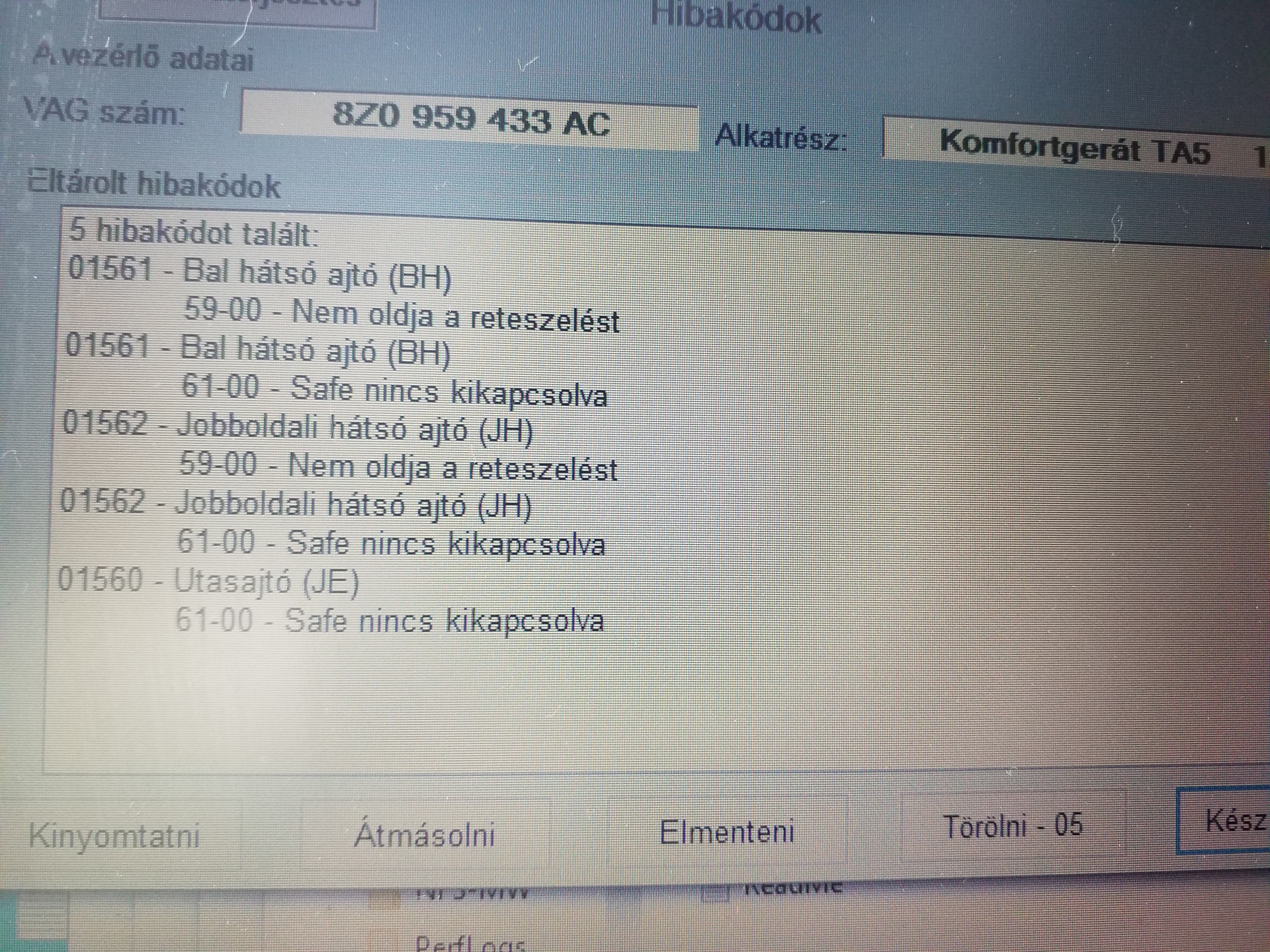

Audi A2 1.4Tdi 2002 Belsővilágitás probléma.
Egyik ajtónyitásra sem gyullad fel a belsővilágitás.(Fix állásban világit.)
Müszerfal displaeyen semmi ajtóvisszajelzés.
Diag élőben minden ajtó "ZÁRVA" Jelzés mindig.
Hiányzó ajtóérzékelés miatt a központizár ajtónyitás után is magától visszazár , hacsak nincs gyujtás ráadva legalább egy pillanatra!

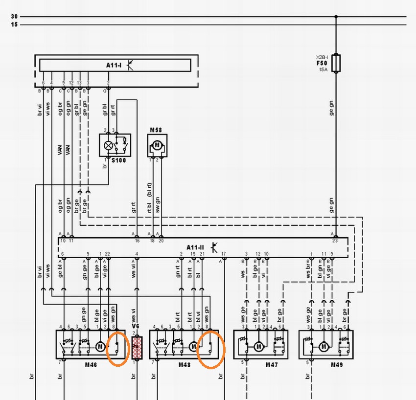

Egy rajz a Komfortmodulról óriási segitség volna. Hátsó ajtón mechanikus ablakemelök vannak.
Köszi minden segitséget!

Sok igazságot mondasz., ami igaz is tényszerüen...,a kicsi bökkenő ,hogy ennyi mikrókapcsoló valószinüleg nem igen megy tönkre egyszerre , bár tönkre mehet..,
Nagyobb esélyt látok a Komfortmodul hibájának---guglizásom alapján tipushiba.., a benne lévő relé vezérli belsővilágitást stb., ez szokott állitólag meghalni.., kezdésnek mindenképp ezzel kezdenék mert kb 10 perc a kicserélese.., utána hagynám a zárakat ,ami már más történet.., más kérdés hol lehet kapni egy biztos jó/ kompatibilis Komfortmodult?.
A kapcsolót ismerem ., pont egy S.Cordobán cseréltem egy záratkomplett emiatt..
Egy -hibás kapcsoló ennyire bezavarhat? Blokkolja valami furfangos módón a többi 3 jót???
Diagnosztikában külön ellenőrizni lehet mind a 4 mikrókapcsolót ajtónyitógatás/záras közben :Mindig ZÁRVA állapot látszik!!

A belsökózponti kapcsolót kizárnám.., korrektül müködik., tulajdonképpen használható az autó-- mondjuk csökkentett komforttal és némi veszélyekkel is:
1. Kizárhatod magad az autóból--- távnyitás után ajtóérzékelés hiányában ,ajtónyitás esetén is visszazár a központi!!! Ha pl betetted a kulcsot az ülésre.,akkor mehetsz haza a másik kulcsért!!!
2.Nem tudod semmilyen bekapcsolási módón ugy bezárni az ajtókat , hogy ne aktiválodjón a SAFE funkció!!! Ilyenkor Belúlről kilincsel se tudod kinyitni.,belsö kapcsolóval sem!!!
3. Feltételezem hogy rossz a komfortmodul és még 3 db zármotor is! A SAFE részük tünik rossznak...a diagból mintha ez következtethető lenne...
Véleményed....
(#) VIM válasza Lezli46 hozzászólására (») Máj 12, 2024 /
A motorháztető kapcsolója az nem szólhat bele avagy nem az tréfálja meg a komfort elektronikát? Ha kiiktatódna hamar kiderülne.
