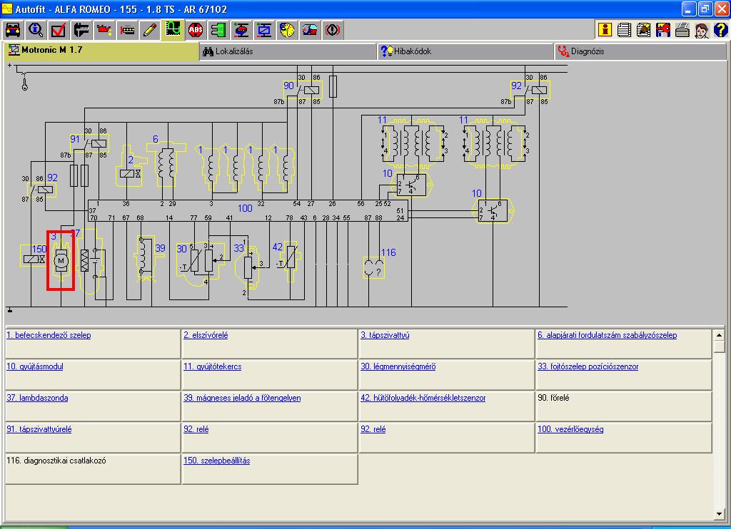

(#) mrmoho hozzászólása Máj 7, 2010 /
hello kellene nekem Bosch szin számrendszer. sehol sem találom. beleestem egy 155 alfába nincs ac nincs szikra nincs az ecu nál áram. előre is köszönöm.
(#) akos70 válasza mrmoho hozzászólására (») Máj 7, 2010 /
Hát, az Alfának nem sok köze van a Bosch színekhez.
Adj egy motorkódot, hátha találok hozzá valami rajzot.

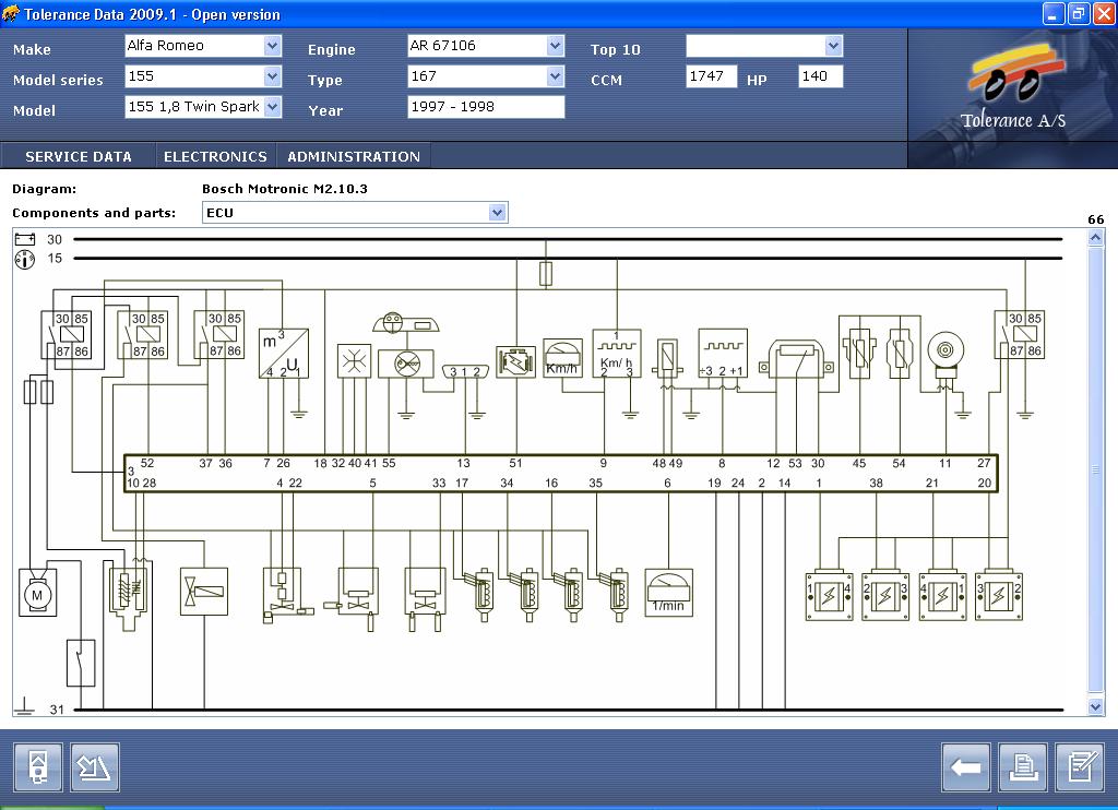

(#) mrmoho válasza akos70 hozzászólására (») Máj 8, 2010 /
ok alfa155. 1,8 ts AR a motorkód. nincs a vezérlőnél áram nem találom a motor biztositék táblát sem . A data nem irja. előre is köszi

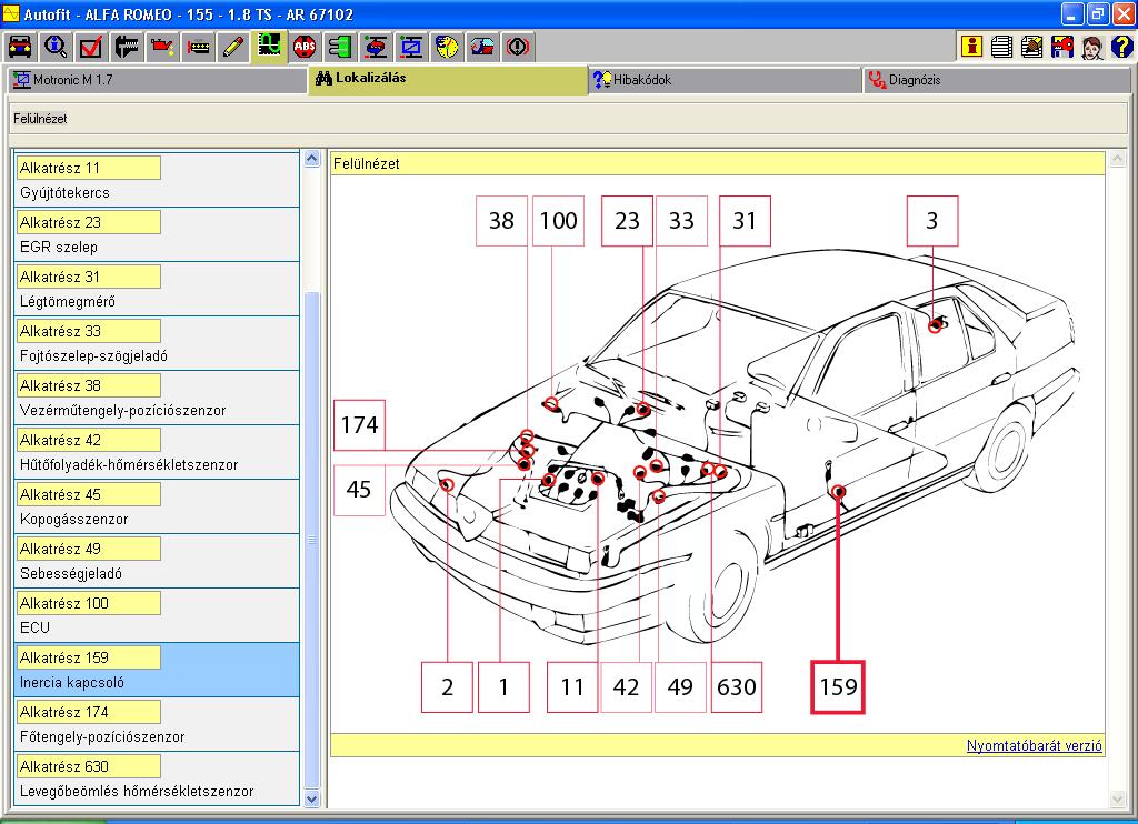

(#) akos70 válasza mrmoho hozzászólására (») Máj 8, 2010 /
Ezekkel már el lehet kezdeni a hibakeresést.
Mondjuk én először megnézném az inerciakapcsolót.
Nincs kapcsoló, viszon nézd meg hol vannak a biztositék táblák főleg a motor
Van kapcsoló, még a helye is ott a rajzon, viszont te engem nem utasítgatsz.
nincs ott . megnéztem . nem utasitás volt te vetted annak. elnézést.
