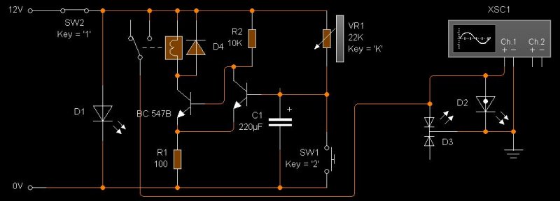

(#) DuuD hozzászólása Ápr 23, 2010 /
Emlekeztek meg erre?
Na vegre megkaptam a megoldast.
Itt van egy kep az aramkorrol, es mellekelek egy kis videot is, amin szimulalva van az aramkor.
Remelem, hogy mason is tudtam segiteni, nem csak magamon.
Minden jot
DuuD
