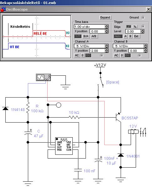

jójó, értem én csak mégsem. az amatőr kezdőnél is kevesebbet tudok erről az egészről. azért kellene valami konkrét cucc, hogy oda tudjak állni a cimbim elé, hogy na ezt csináld meg
Tessék.
Ezt add a cimbidnek!
