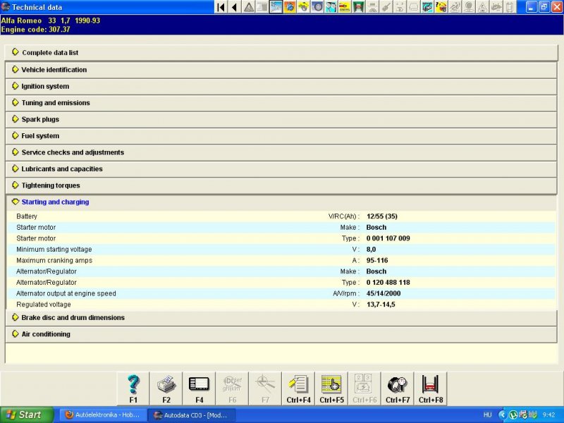

(#) tdi75 válasza Stewe hozzászólására (») Nov 9, 2010 /
A diódákat már kimértem. Mind a kilenc darab jó. Viszont az állórész vasmagja kegyetlenül melegszik, ezért tippelek menetzárlatra.
(#) Stewe válasza tdi75 hozzászólására (») Nov 9, 2010 /
Tekercsvégeket fel kell szabadítani, ki kell vezetni,és megforgatni a szerkezetet. feszültségmérés, és zárlati áram mérés megmutatja melyikük lóg ki a sorból. Egyszerűbb megoldásra nincs ötletem.
(#) VIM válasza tdi75 hozzászólására (») Nov 9, 2010 /
„Viszont az állórész vasmagja kegyetlenül melegszik,”
Ez pedig arra enged következtetni, hogy teljesen ki van terhelve a generátor. A szabályzás pedig azért hibázhat, mert a gerjesztés kontaktusa nem tökéletes a szénkeféknél (beégtek, vagy kopottak).
Ha a kocsit sűrűn indítod és csak rövid távot teszel meg vele, akkor az akku lemezei elszulfátosodnak és nem veszi a töltést.
Tényleg ekkora generátor van benne.
(#) VIM válasza VIM hozzászólására (») Nov 9, 2010 /
Ez majdnem lemaradt.

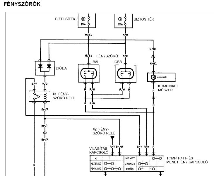

Autóba kellene valahogy 13.2V-ot stabilan kiadni. A fényszóróknak menne. Találtam neten készet, de as 13.2V +-10%. Azt meg alapban tudja az autó is.
H4-es a fényszóró, és lehet, hogy véletlen együtt ég egy pillanatra a refi meg a tompított. Még 1 mp sincs, de lehetséges. Erre tudnátok linkelni vmi kapcsolást, ami tud mondjuk +- 1-2%-ot?
(#) enree válasza elektroláma hozzászólására (») Nov 9, 2010 /
Izzókiégés ellen kell?
(#) elektroláma válasza enree hozzászólására (») Nov 9, 2010 /
Igen.
Annyi előzménye van a dolognak, hogy egyik oldalon az izzóra direktbe vittem az akksiról a tápot, a másikhoz a gyári kábelkötegből megy. Így a direktbe kötött jobban világít, de hamarabb ki is égett. Ha sikerülne stabilizálni 13.2-n, ami a gyárija, akkor talán tovább bírná. Elolvastam a másik topikban, hogy hidegen a lökéshullámtól védené meg, stb. Ott nem akartam megkérdezni, ez meg inkább általánosabb autóelektronikás topik.

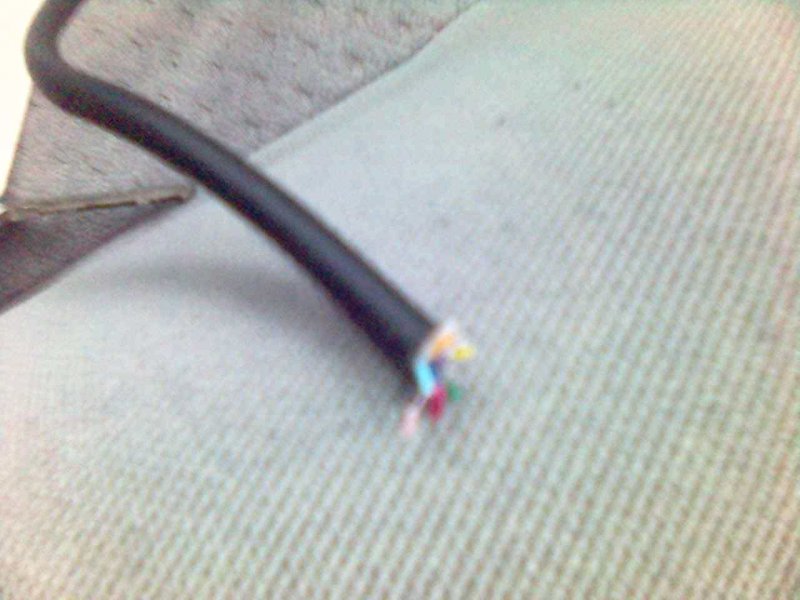

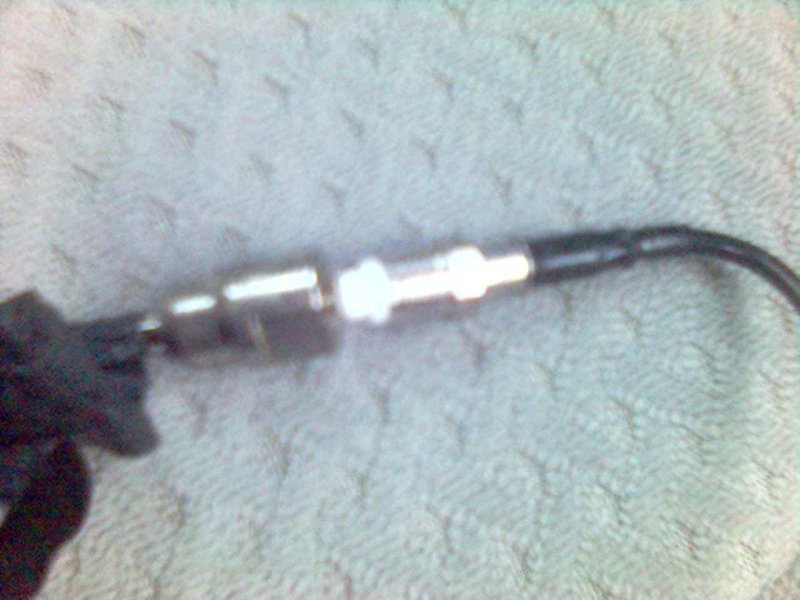

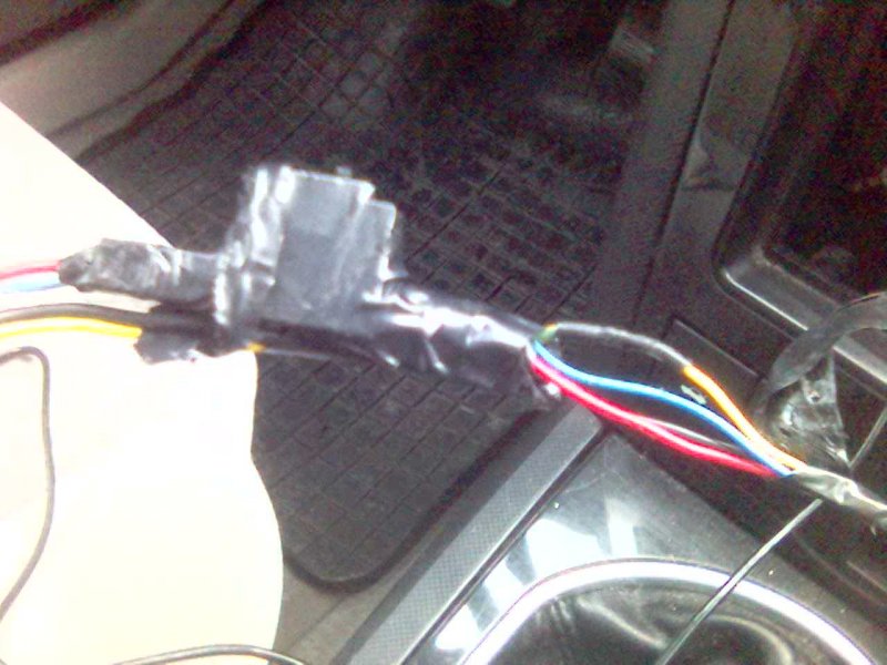

(#) guliver83 hozzászólása Nov 10, 2010 /
Ford Mondeo
Kiszedtem az Autóból a Cd rádiót és találtam a 4 vezetéket amit nem tudok, hogy mi is volt.
Azt tudom róla, hogy a Cd rádióhoz volt kötve Piros +, Kék-, Fekete-,Sárga nem volt sehova sem kötve, vagy nem találtam a helyét.
A Piros és a Kék vezetéken van biztosíték is.
Én van egy fekete vastagabb szál abban kb10 szál vékony vezeték van, több színű.
Van még egy antenna csatlakozója is, de hogy mihez volt azt nem tudom.
Ami a szélvédőn van antenna az mi lehet?
A fotók minőségéért elnézést!
