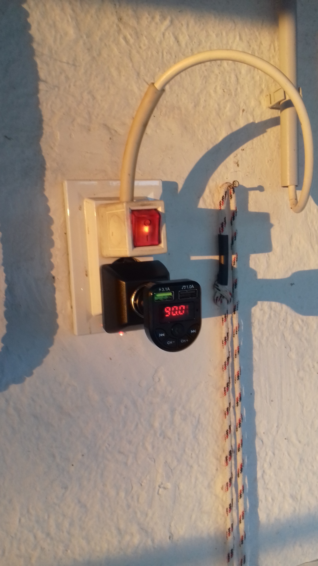

Van egy ilyen autórádió. Nagyon meg vagyok vele elégedve. Egy gondom van. Nincs hozzá magyar leírás, ezért bizonyos beállításokat nem tudok. Többek között: be - ki lehet e kapcsolni az útinform jelentést, vagy ennek a hangerejét beállítani? A jelenség: hallgatom a rádiót normális hangerőn, bejön az útinform jelentés, de olyan halkan, hogy semmit nem hallani belőle. Ha ilyenkor felerősítem a hangerőt, a jelentés megszűnése után, ordít a rádió. Jobb lenne ha be sem lenne kapcsolva.
(#) szs válasza mraulajos hozzászólására (») Dec 30, 2020 /
Persze, ki lehet, a TA beállításokat kell előkeresni.
Például ez segíthet, a 93-94 oldalon ott van a hogyanja
beállítás
Ha nem is pont ez a rádiód van, azért (mivel ugyancsak pioneer) a menet hasonló lehet.
(#) mraulajos válasza szs hozzászólására (») Dec 30, 2020 /
Köszönöm! Siker.

(#) mraulajos hozzászólása Jan 7, 2021 /
Innen indítva a témát, a képen látható a megoldás. Felesleges volt ennyit törpölnünk rajta.?
(#) Ronin válasza mraulajos hozzászólására (») Jan 7, 2021 /
Szerintem nem volt felesleges. Az ember a próbálkozásokkal jut előbbre többnyire. De nem rossz megoldás ez sem. Ezt is ott ajánlották végül is.
(#) mraulajos válasza Ronin hozzászólására (») Jan 8, 2021 /
Igen, - nem rossz az, ha az ember forgatja az agyát.
Igen, - itt kaptam az ötletet, ami bevillanhatott volna nekem is.
