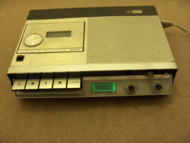

(#) akos70 válasza akos70 hozzászólására (») Szept 8, 2010 /
A biztató válaszok hatására beindítottam a projektet.
Bár még nem kaptam kézhez, de megvan az alap.
Egy ezres vót.
(#) wolfcsaba válasza akos70 hozzászólására (») Szept 9, 2010 /
Pofás darab. Bár az mp3 érdekesebb lenne, minden azon múlik.
(#) akos70 válasza wolfcsaba hozzászólására (») Szept 9, 2010 /
Az. Van konkrét javaslatod az mp3-ra (ill. inkább autós transzmitter lesz)?
