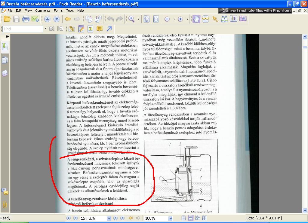

Szóval jó ez a leírás, amit belinkeltél, és benzinnél biztos így is van, ellenben nekem E85-el megy a kocsim. És emiatt kevésbé párolog, ha nincs elporlasztva. A youtube-on néztem videókat injektorokról, ott csupa olyat láttam, ami porlaszt, és ami így egyenes sugárban nyomja a cuccot, arra azt mondták, hogy nem jó.
Kiképeztem magam ebben a témában, és az van, hogy az ECU az mindig azt veszi alapul, hogy az injektor jó, és a benzinnyomás is. Ennek alapján számol befecskendezési időt a többi szenzor jele alapján (ezeket kimértem, jók). A benzinnyomást megmértem, az tökéletes. Benzinnel nem volt baja ugyan, nem jelzett keverékhibát, viszont két év alatt elégette a szelepszárszimeringeket, a szelepekkel együtt. Ebből jutottam oda, hogy akkor ez lehet a baj, hogy sugárban nyomja az anyagot, és az E85 meg nem tud elpárologni kellően. Benzinnel se tudja az 1.00 lambdát, de úgy még nem olyan vészesen szegény a keverék, viszont E85-el 1.15, ami már gondot okoz.
A fals levegő volt még az esélyes, de a map szenzor szerint még a szükségesnél is erősebb egy hajszállal a vákum, a map-ot ellenőriztem analóg nyomásmérővel. Szóval nem maradt más lehetőségem, mint hogy az injektorok miatt szívok vele.

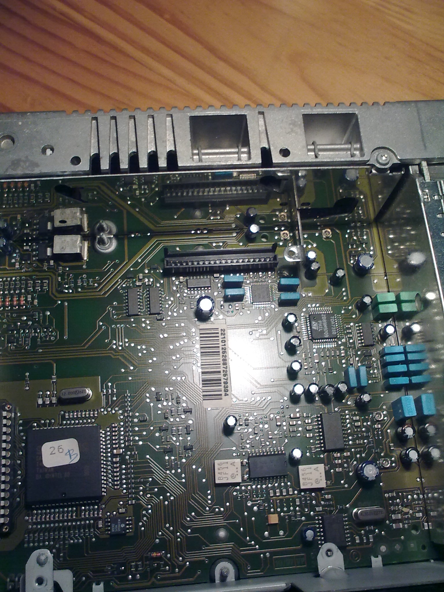

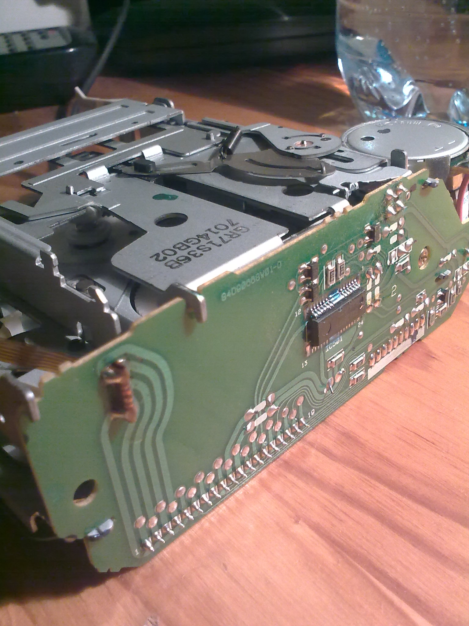

Megérkezett az alapanyag.
Kódot kellett kreálni hozzá, és tökéletesen működik (még a magnó is).97-es gyártás, szebben szól, mint a mostani 2 éves Delphi Grundig S3000.

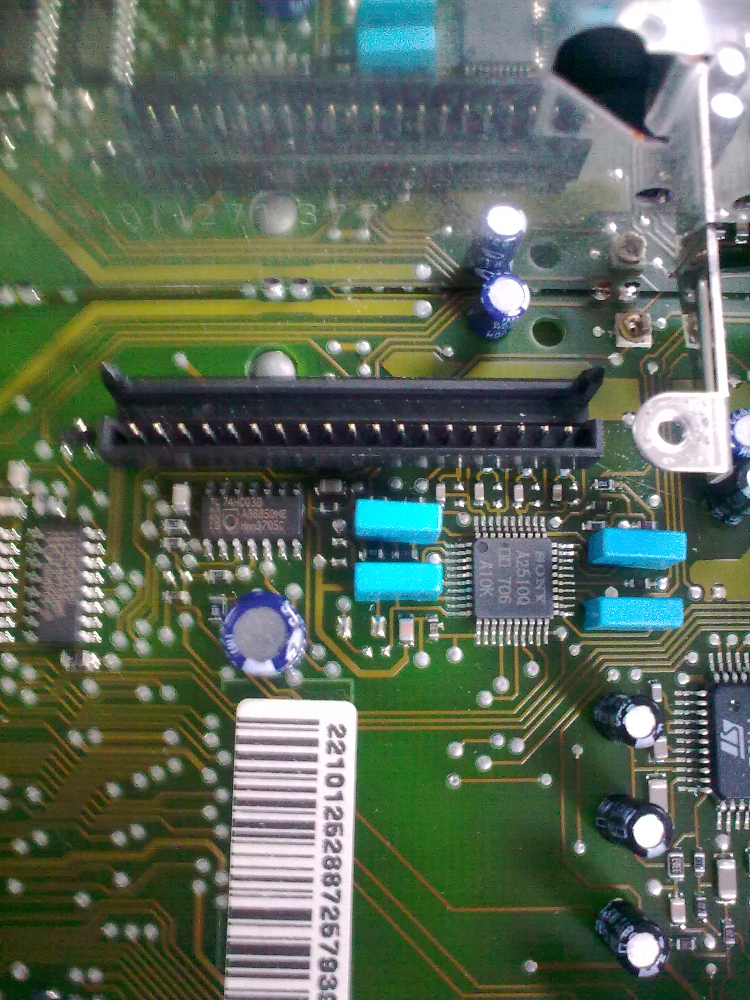

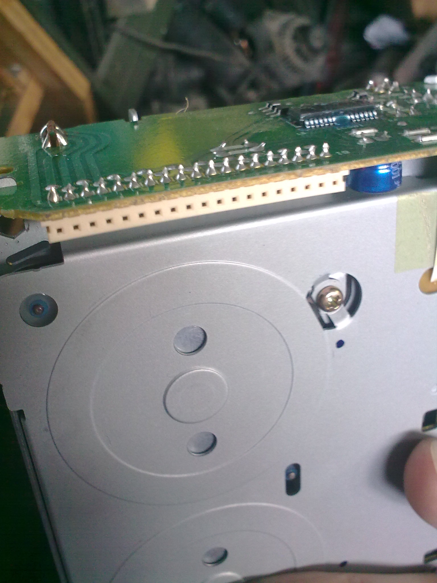

A kazettás rész könnyen kijön, viszont ennek van egy saját ráépített elektronikája. Még nem tudom, hogy ezt meg kell-e hagynom, vagy nem lesz rá szükség. Holnap ha lesz időm, nekiállok méregetni egy multiméterrel a különböző üzemállapotokban.
Még egy dologra lettem figyelmes, Cd-tárat tud vezérelni, nem tudom, ezt nem lehetne-e felhasználni a célra.

Szerintem a CD táras megoldást elfelejtheted, azok beszélgetnek egymással, úgy tudom. A magnón lévő elektronikát meg mielőtt szétfűrészeled, nézd meg, hogy hova megy a magnófejről a vezeték. De ha elférsz tőle, nem baj, ha benne marad, biztos ami biztos. Sőt, ahogy nézem, megy róla szalagkábel előre. Ne szedd ki belőle. Csak a mechanikát. Ha jól sejtem, akkor az első képen lévő függőleges nyák jobb felső sarkán lévő 4 db forrasztásból álló négyzet lesz a választókapcsoló.

Tényleg azt a kapcsolót nyomja meg a kazetta, ha van benne, de az üzemmódot nem közvetlenül ez váltja, hanem az előlapon egy gombbal lehet váltani (tehát ha van bent kazetta, akkor is lehet rádióra váltani.)
A szalagkábel a fejtől megy a magnó paneljára, majd közvetlenül az alsó csatlakozóra, ami a nagy panellal köti össze.

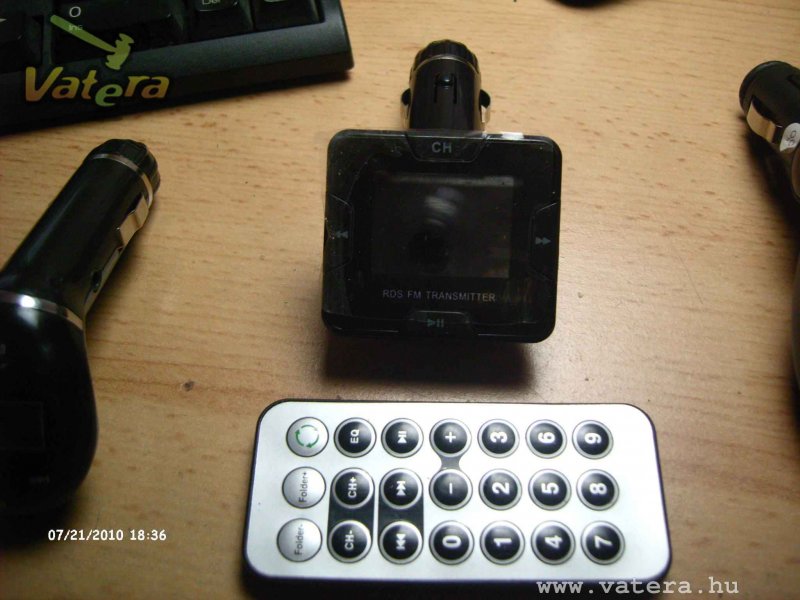

A transzmitter még nincs nálam, de már én is leütöttem. Az utolsó pillanatban találtam egy másikat (bocs, nem volt szándékos), ez annyiban kedvezöbb, hogy tud mappát kezelni.

Megjött a transzmitter, szétkaptam, rögtön meg is találtam rajta mindent, ami kell. Van a nyákon egy KT0803M nevű 16 lábú IC, ezen a 6-7 lábon lehet lehúzni a hangot. Ja és persze a testet akárhonnan.
Itt az adatlapja:
http://www.sintech.com.tw/datasheet/cfp/KT0803M_V1.1.pdf
A 3. oldal a lényeges.
Ha majd lesz időm, akkor szétbontom a hifit, körülnézek benne. És persze dokumentálom is, fotókkal illusztrálva. Ne fogd vissza magad te sem!

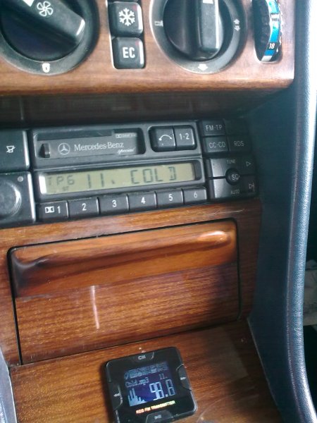

Én is megkaptam tegnap, kicsit próbálgattam, és változtattam az eredeti elképzelésen, két okból is.
Az egyik az, hogy annyira megtetszett az a rádió, hogy sajnálom szétbarmolni.
A másik: a transzmitter, amit végül megvettem, mint utóbb kiderült RDS-es is, vagyis a rádió kijelzőjén megjeleniti a játszott szám adatait. De persze ezt csak rádiós üzemmódban.
Ezért úgy döntöttem, hogy csinálok neki egy fix helyet, de a rádión kívül.
A tápot a rádió motoros antennát vezérlő száláról kapja (elbírja, minimális az áramfelvétele), így a rádióval együtt kapcsolódik ki-be. Az USB kimenet meg kapott egy egyszerű hosszabbítót, így a pendrive az ülések közötti tárolóba, jól elérhető helyre került.
Meglepően szépen szól. Halk zenénél hallható egy kis zizegés, de ha belépek a transzmitter menüjébe akkor megszünik! Normás esetben a kijelzőjén fut egy feliratban a szám címe, meg villog valami kivezérlésmérő-utánzat - ilyenkor zizeg. Ha pl. hangeröt, hangszínt állítok, akkor nincs mozgás a kijelzőn, ilyenkor megszünik. Ha ezt ki lehetne szedni belőle, tökéletes lenne! :yes:
