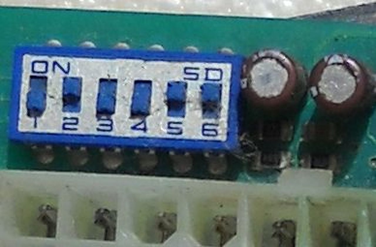

Ha közvetlen az IC hajtja a piezzót, nem tranyón keresztül, akkor az IC cserés. A dugasztáp jó neki, nem hiszem, hogy kell neki más kapcsolat ahhoz, hogy próbálni lehessen. Megnézegetem a képeket meg a leírását, hátha abból kiderül.
(#) uniman válasza Geza59 hozzászólására (») Máj 24, 2014 /
Említettem egy kis smd kondenzátort...a kis piezzo fehér drótjánál...azt nem ártana megmérni. Valamint a fotódon látom a beépített akku csatlakozóját is...az a fehér két pólusú csatlakozó, a kép jobb szélének a közepén, a 4 db dióda mellett...

(#) Geza59 válasza uniman hozzászólására (») Máj 24, 2014 /
Igen, a kis piezzo lábánál van 7 pici valami, nem tudom, hogy kondi-e vagy ellenállás van amelyiken van szám van amelyiken nincs. A kis piezzóhoz legközelebbi úgy néz ki, hogy az kipurcant mert valami folyás látszik mellette.
Hogyan mérjem meg a kondit ha már tudom, hogy melyik az?
Igaz a multim tud kondi kapacitást mérni, de sohasem használtam.
A fehér drót mellett első a kondi (100nF fölötti)...a második egy 10K-s ellenállás, és ezek sorba vannak kötve közvetlenül a piezoval...a "a trutyi"-t én is látom, de az inkább egy fekete csíknak tűnik nálam, jobban megnézve...
Szóval hogyan teszteljem a kondit? Csak úgy mint egy ellenállást, mérjem meg?
(kaphatok használható értéket ha a kondi része egy áramkörnek?
Ezzel lehet kondenzátort is mérni...Igen, látom lehet...
A multimétert megfelelő állásba kapcsolva a két mérőcsúcsot a smd kondi két végére teszed...és máris látni fogod a kapacitását.
0,128 µF
Kb. annyi nálam is...közben elmélkedem, hogy a DIP kapcsolók mit is kapcsolnak? Ki lehet-e velük kapcsolni a csipogást?
a beszerelési utasítás ezt írja a 3. kapcsolóra:
OFF ACOUSTIC TONE ACTIVATED
ON ACOUSTIC TONE DEACTIVATED
Hogy ez most a kis piezzóra vagy a nagyra vonatkozik vagy mindkettőre, nem tudom. Az enyémen OFF-ra beállítva tehát a hang be van kapcsolva.
Ez a némaság probléma azzal kezdődött, hogy a kocsi állt egy hónapig, az aksi lemerült, kivettem az aksit, feltöltöttem, a kocsi utána beindult, minden OK, kivéve a riasztó némult el.
Nálam így vannak a kapcsolók beállítva:
1 2 3 4 5 6
le, fel, le, fel, le, le
logikailag igazad lenne, de a gyár másképp gondolta.
(#) Geza59 válasza Geza59 hozzászólására (») Máj 24, 2014 /
Itt a beszerelési utasítás, a dipswitch táblázat a 6. oldalon található.
Igen, valóban úgy van...tévedtem.
