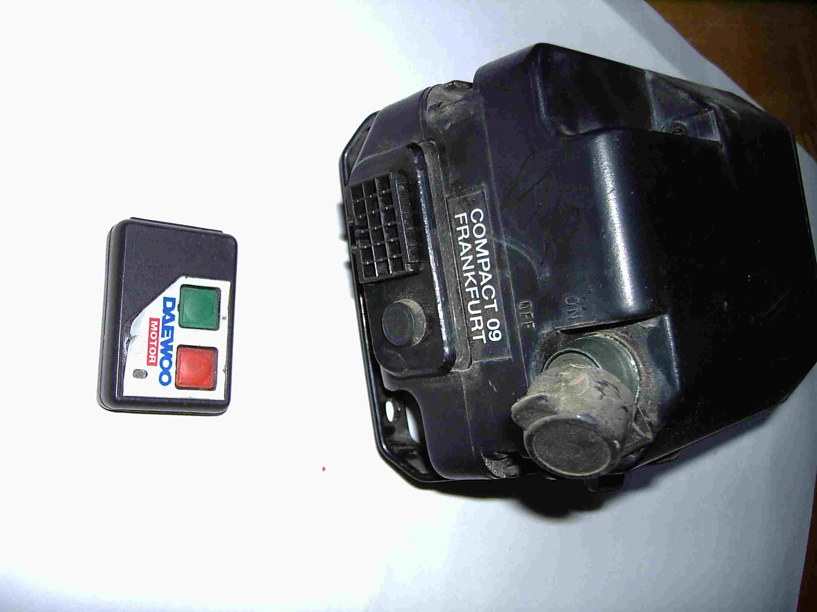

Segítség kelenne. Van egy suzukim benne egy riasztóval.Tökéletesen müködött eddig.Központi zár távirányitoval müküdik /meg persze kulcsal is/ha erösebben ráütötem a szélvédöre be is kapcsolt a riasztó. A gondom vele a következö:Ha aktiválom a riasztot a kulcsával nem tudom inditani az autot.Ha távirányitóval zárom le az autot/beriasztom/1 perc múlva bekapcsol a sziréna.Az ajto rendesen zárva van mégis.Amúgy a távirányitora rendesen reagál. Lehet ezzel kezdeni valamit,vagy nem érdemes? nekem az is jó lenne ha a távirányitóval tudnám zárni az ajtókat ugy hogy a riasztó nem üzemelne.De ha rendbe lehetne hozni az lenne az igazi.Segitségeket elöre is köszönöm. probálok képet rakni erröl aszerkezetröl. Idézet: Szerintem ez teljesen normális viselkedés, aktív riasztóval miért kellene indíthatónak lennie?„Ha aktiválom a riasztot a kulcsával nem tudom inditani az autot.” Ha élesítés után riaszt, akkor vagy egy nyitásérzékelő zavarja meg, vagy belső hiba. Ha az az 1 perc jellemzően ugyanannyi minden esetben, akkor a panelon lehet gond, leginkább egy elektrolit-kondenzátort gyanúsítanék a jelenségért. Szét kellene bontani, és átmérni az elérhető elemeket, ha ez nem megoldható, cserélgetéssel talán rá lehet jönni. Esetleg egy régebbi beázás is hagyhatott olyan nyomot a panelon, ami mostanra átvezet, és pl. feltölt egy kondit, így váltva ki a hamis riasztást.

A képen amit felraktam a riaszton van egy kulcs amit elforditok igy aktiválom.Akkor sem enged inditozni.A távirányitóval még nem riasztom be. Amugy kösz hogy probálsz segiteni.
Ja, az a szervizkulcs
Azt viszont hogy érted, hogy a távirányítóval még nem riasztod be? Akkor mivel? Azt ne mondd, hogy a szervizkulccsal...
Na szóval,akkor a szervizkulcsót elforditom beülök és nem tudok inditozni.Illetve ha elforditom akulcsot akkor bekapcsol a riaszto a központi lezár ,ehez kel a távirányitó kikapcsolom a riasztot a távirányitóval beülök és igy nem tudom inditani.
Akkor eddig, az én olvasatomban: a két vezérlés egy és ugyanaz helyileg, de a riasztós rész valamiért nem működik. Ha a szervizkulcsot az OFF állásba fordítod, és tiltva marad a motor, húzd le a nagy csatit a szirénás dobozról, próbáld meg úgy is (be kéne indulnia). Amennyiben úgy beindul, már lehet is szétszedni a dobozt, és megkukkantani a panelt közelebbről, illetve pár méréssel megpróbálni kitalálni, hogy a csati lábai hová is vezetnek.

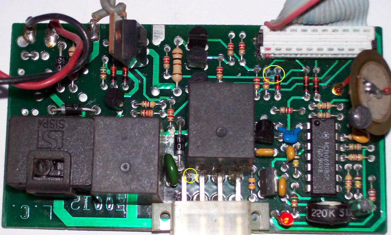

Szétkaptam a szerkezetet. Rakok fel róla képeket.Az autoba a piros led se jelez vissza a be van riasztozva az autopeddig az villogni szokott.Amúgy lehuztam mind akét csatit kivettem a riasztot,hogy szétkapom mondom megprobálom igy inditani meg se mozdul az öninditó! ugyhogy ugy tudom csak elinditani hogy a nagy csati rávan dugva a szerviz kulcs peddig OFF állásba.
Valószínűleg össze kéne zárni két vezetéket az indításhoz, vagy egyet testre, de ezt így nem lehet eldönteni, max. az autónál lehetne kisakkozni (vagy bekötési rajzon megkeresni, ha volna).
Bekarikáztam pár helyet, ami így elsőre nem tetszik. A panel1 az RF-vevő, a leragasztott IC valószínűleg az encoder; ezek, mivel a központi üzemel, valószínűleg működnek, de zavar az elégettnek tűnő három vezeték (piros, fehér, zöld), úgy általában nagyon gány a vezetékek beforrasztása, és beázási nyomok is vannak. A másik panelon szemre kevesebb feltűnő dolog van, de az egyik pont egy relé melletti csati tövében. A panelok forrasztási oldala nem volt a képeken, de ilyesmiket kellene ott is keresni így elsőre.
Ok.Hát igy a képeken jobban látom én is a dolgokat.
Esetleg van valami javaslatod hol kezdjem a javitást. Szerinted érdemes ezzel foglalkozni vagy dobjam az ekészet a kukába.Az auto inditását megoldom,ha leszerelem a riasztot, de ami hiányozni fog a távirányitoval az ajtó nyitása- zárása.
Meg kellene próbálni jól letakarítani az egészet, denaturált szesszel, ecsettel átmosni a panelokat (ne áztasd át a kondikat, reléket; a lábaknál, sávokon legyen tiszta), illetve kicserélni a gyanús vezetékeket, szépen beforraszttani mindet (ne lógjanak a szálai mindenfelé). Ezután, ha nem jó, el kellene kezdeni a távirányítóval kapcsolgatni, persze kibontva de bekötve, és kiméregetni, hogy hol "akad el" a riasztót kikapcsoló jel az encoder és (feltehetően) egy relé között. A visszarajzolás is segíthet, bár nem egyszerű.

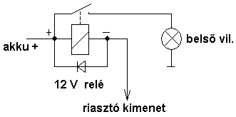

Nekem egy olyan kérdésem lenne, hogy az autómban lévő riasztón (pantera xs-1000) van egy olyan vezeték ami arra való h az utastér világítást kapcsolja: negatív kimenet, a testhez záródik minden risztó kikapcsolás után 30másodpercre. Működik is ez a funkció, csak a világítás nagyon halványan világít. Milyen megoldás lenne erre, hogy jobban világítson? Ha pozitiv kimenet lenne akkor meg lehetne oldani szerintem relével, de így nemtom.... Aki tud segítsen THX
Lehet, hogy a riasztó kimenete nem bírja el a lámpa áramát (jó, hogy nem ment tönkre eddig).
Lehet egy relének a negatív ágát is vezérelni, nem csak a pozitívat Védődiódás relét keress, Bosch típusokból pl. sok van ilyen, és figyelj a polaritásra.
"Lehet, hogy a riasztó kimenete nem bírja el a lámpa áramát "
Akkor épp jó lenne a relével..... Nem a risztót terhelné... Relét nézek, esetleg ha tudsz ajánlani pontos típust megközönném.
Pl. Bosch 0 332 209 152, ami hirtelen előttem van.
De autóvillamossági boltban, vagy bontóban biztosan tudnak neked ebben segíteni.

Ha testet kapcsol, akkor szerintem az ajtókapcsolóra kell kötni, ahelyett zár. Eddig hova kötötted, hogy halvány volt? Mekkora fesz volt az izzón? Nem folyik akkora áram, hogy ne oldották volna meg szerintem külön relé nélkül. Esetleg van valami infó a riasztóról? Mikor van rajta 12V? Üdv Inhouse
Helló! Ez egy kiegészítő vezeték, ez arra való, h például nyitás után a lámpa késleltetve kialszik. Ezt a vezetéket a ajtókapcsolóhoz kötöttem be, mert az is a testet kacsolja (VW POLO). 12 volt akkor van rajt ha kinyitom a riasztót... Majd scannelem a leírást és felteszem...(Pantera xs-1000). Köszi
