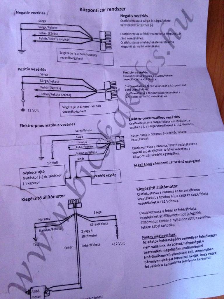

(#) Badoly1 hozzászólása Ápr 17, 2014 /
Következő lenne a problémám. Vettem egy távirányítós központi zár vezérlőt, mindent úgy kötöttem be ahogy leírták, kimértem, működött. Az autómban (ford focus 2000-es évjárat) is kimértem a vezérlőn mikor hol ad 12 voltot ha nyitok, illetve zárok. Rákötöttem a vezetékeket a megfelelő helyekre, de nem működik. Folyton kivágja a biztosítékot. Több autóvillamossági szerelővel is beszéltem már, de sajnos egyikük sem tudta bekötni nekem. :/ Ha valaki esetleg tudna segíteni azt megköszönném.
(#) dokibácsi123456 válasza Badoly1 hozzászólására (») Ápr 17, 2014 /
Emlékeim szerint ez nem 12 v-al megy hanem testtel. Ott lesz a hiba.
Nekem escortom van és csináltam régi mondeot is azok tényleg + osok de ez már nem.
(#) Inhouse válasza Badoly1 hozzászólására (») Ápr 18, 2014 /
A master kp zár motorban levő mikrokapcosló szálait kell megtalálni, nem a motorok szálait, amiken a működtetés idejére megjelenik a +12V. Legtöbbször testet kapcsol a mikrokapcsoló állástól függően, bár Ford esetén simán lehet +12V is, jó lenne tudni. Mielőtt összekötöd a kettőt, le kell tesztelni őket külön. Ha pl. meg van a master motor, akkor egy izzós próbalámpával a megfelelő pontra szúrva üzemel-e a zár? Aztán jöhet a többi.

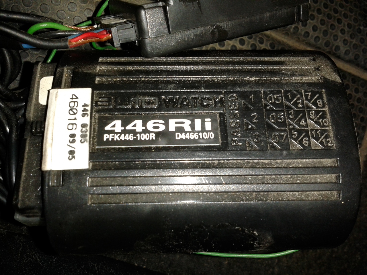

(#) Pozsi75 hozzászólása Ápr 18, 2014 /
Üdv mindenkinek.
A problémàm a következő: Most vàsàroltam egy octavia 1 2005 1.4 16v -os autò, de sajnos egy kulcsot és egy tàvirànyítót kaptam hozzà. Kèrdèsem arra vonatkozna hogyan tudom megàllapítani milyen típusú riasztò van a kocsiban és honnan tudnék tartalék tàvirànyítót beszerezni?
Előre is köszi annak akinek van egy jó tanàcsa.

Pozsi75!
Be kellene nézni a műszerfal alá, vagy a motortérbe (szirénával egybeépítettnél) és leolvasni, ami rá van írva. Segíthet a távirányító formája és a rajta levő feliratok is.

(#) Pozsi75 hozzászólása Ápr 19, 2014 /
Köszi az eddigi ötleteket.
A következőt talàltam a műszerrel alatt. Tehàt valòszínűleg ehez szeretnék valahogyan tartalék tàvirànyítót tanítani.
Ha valakinek van egy jó ötlete érdeklődve vàrom.
Előre is köszi!
