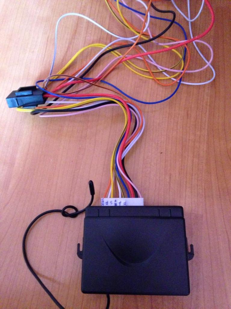

Van az autóba központi zár vezérlővel,de a távirányitói már nincsenek meg vettem egy új vezérlőt távírányitóval,őrültem mert a csatlakozó úgyan az de nem úgyanojan szinek vannak van 3-4 ami stimmel,de a tőbbi nem hogy tudnám bekötni mert már 2órája kilodok Ha kel a régit is le fényképezem. Előre is köszönöm szépen!
