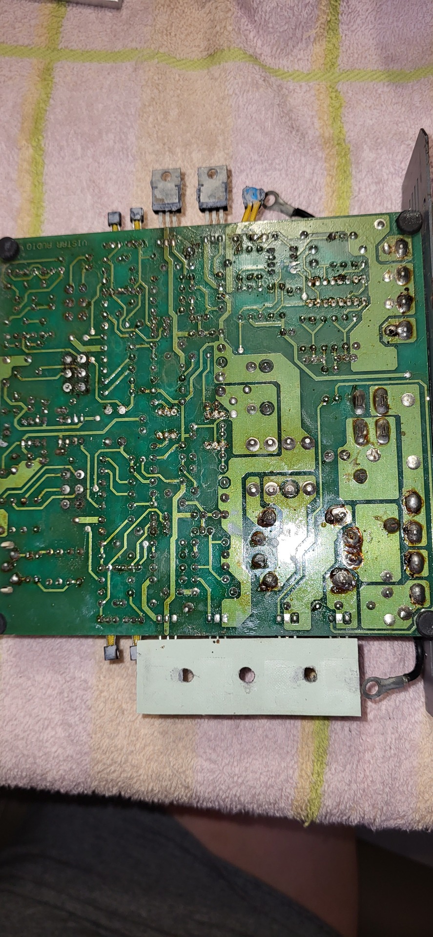

Ceeroy 150Sziasztok! Egy kis erősítőt kötöttem ki, ami addig jó volt, amíg én hülye vissza nem kötöttem fordított polaritással. Azóta majdnem úgy működik, mint előtte, viszont két perc alatt tojást lehet sütni a hűtőbordán kis hangerő mellett. A tápfeszültség leesik 6-7 volt közé. Szétbontva hibás alkatrészt nem találtam. De lehet feszültség alatt jön ki valaminek a baja. Valaki tudna segíteni melyik alkatrész szívat?Köszönöm!
Szia! A Q24 tranzisztor feletti ellenállás égettnek néz ki. Az nem jelent jót a hozzá kapcsolódó MOSFET számára, ha jól látom Q26 a pozíciószáma.
A tápban a 494 PWM vezérlő és a 393 komparátor IC-k megszenvedhették a fordított polaritást.
Az az ellenállás valóban égett, de az értéke megvan. De ki fogom cserélni. A mosfeteket érdemes kicserélnem? Én is azokra az ick-re gondoltam, de nem vagyok szakértő. Ami még feltűnt hogy a tekercs alatti egyenirányítók annyira felmelegedtek, hogy még az ónt is megfolyatta.
Az IRF MOSFET-eket forraszd ki és mérd ki őket.
A Gate lábak helyén testhez képest négyszögjelet kell látnod, vagy multiméterrel kb. fél tápot. A 393 bemeneti feszültségei alapján ellenőrizhető a kimenet helyes állapota. Az egyenirányítók normál üzemben is nagyon melegednek teljes terhelésnél. Az ónozásukat futtasd újra!
Az égett ellenállat felőli tranyót és diódát is nézd át, azok is szeretnek szakadni, vagy zárlatban menni, de sanszos a 494 hiba, ha nincs a tápjában soros dióda...
Köszönöm a segítséget! Kicseréltem a 393 komparátort, és mind a 6 mosfetet. Most már működik, minden ok.
