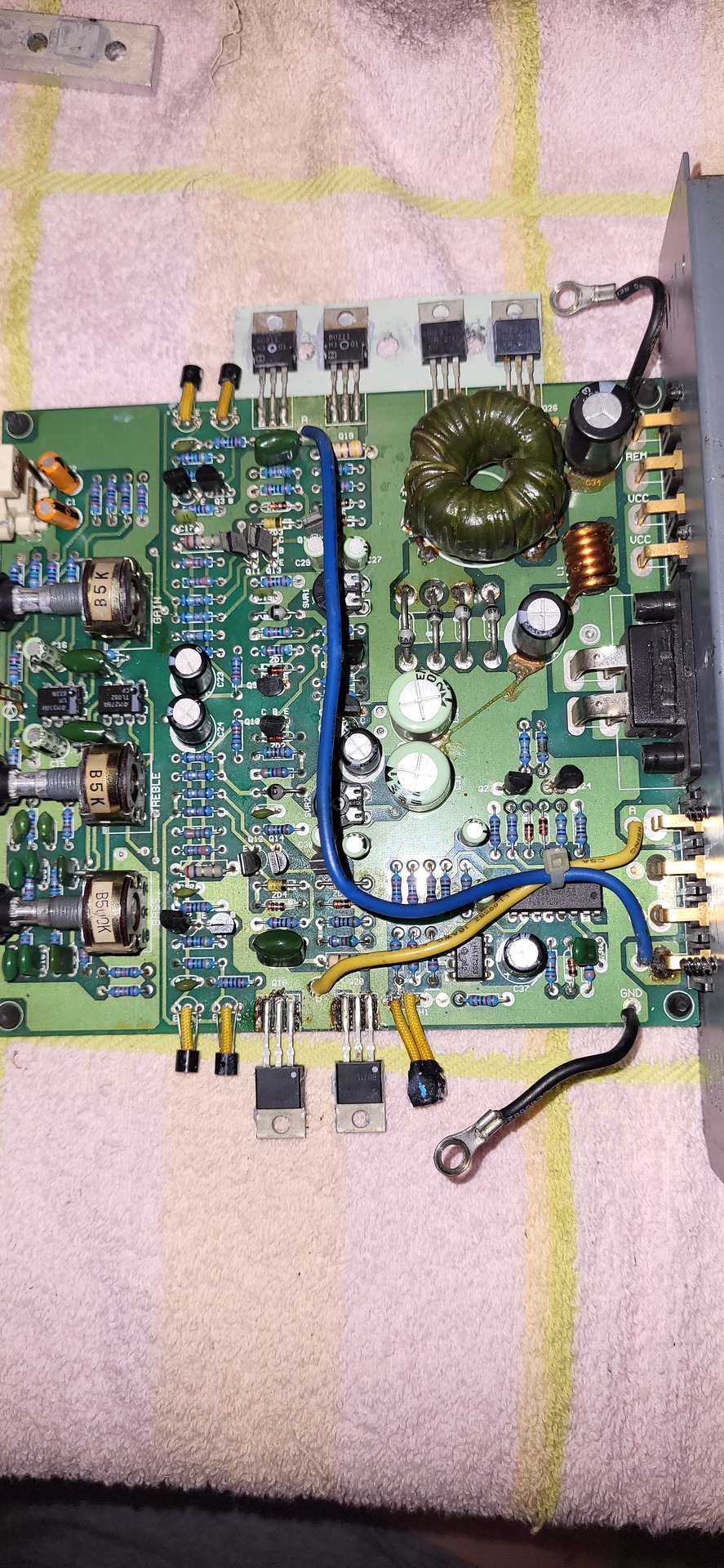

(#) krapulax6 hozzászólása Jan 23, 2025 /
Hifonics Europa
Hifonics Europa VII erősítőben szeretném rendbe rakni ezt a "kuplerájt".
Nem tudom milyen indíttatásból lett átalakítva de működőképes az erősítő.
R103-303:1.5k értékűek viszont az R402-390k az R202-470k..e-kettőnek feltételezem egyforma értékűnek kell lennie.
TL074-es IC ellenállásai a bemeneti RCA csatlakozónál.
Eredeti értékeket nem tudok sajnos,service manual-t sem találtam.

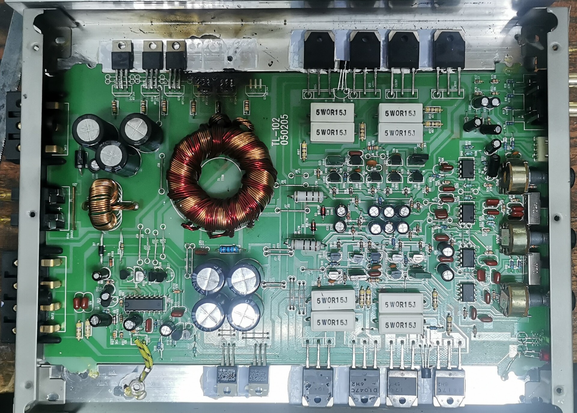

(#) zaza99 hozzászólása Jan 28, 2025 /

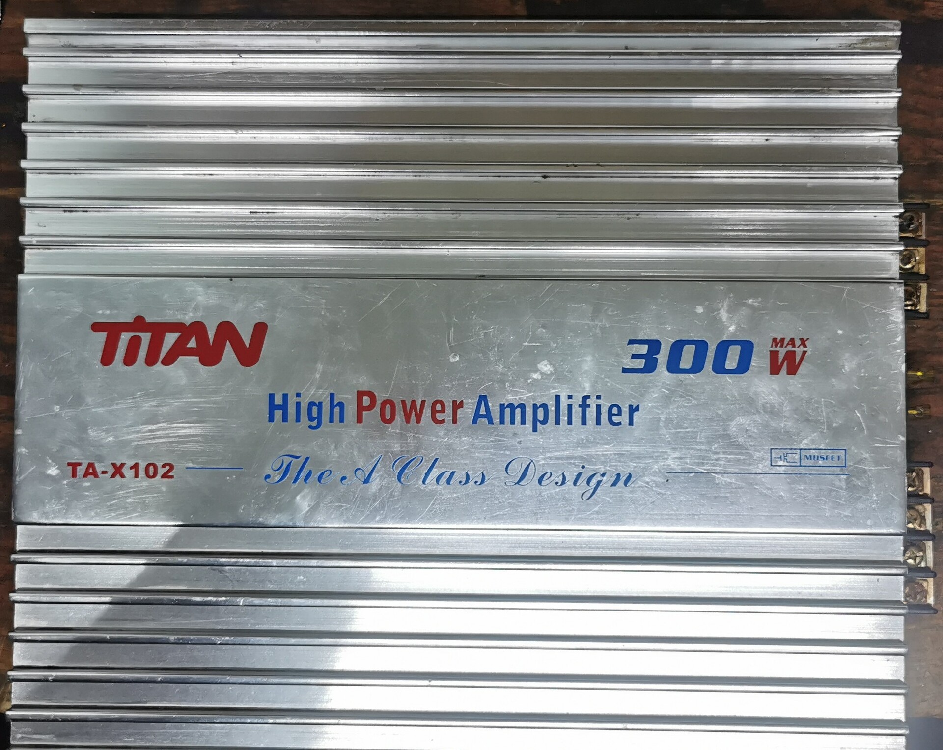

Titan TA-X102 300W hiba
A képen látható erősítőben elfüstölt 3db IRFZ46N fet. Elég ezt a hármat cserélnem vagy még kondit vagy egyebet is érdemes vele cserélni?
A hozzászólás módosítva: Jan 29, 2025
Moderátor által szerkesztve
(#) somitomi válasza zaza99 hozzászólására (») Jan 28, 2025 /
Így elsőre az azért függ attól, hogy mit csinálnak a kérdéses alkatrészek és hogyan (mitől) pusztultak el.
(#) reloop válasza zaza99 hozzászólására (») Jan 28, 2025 / 2
Mérd ki átellenben a diódákat és az erősítő végtranzisztorait.
A javítás úgy szép, ha leválasztod az átkötések kiforrasztásával az erősítőt. Megnézed a 494 IC kimenetén a négyszögjeleket és teszterre kötve a trafót, az drótként vagy induktivitásként viselkedik?
Ha megkerül a ±20-30 V-os táp, akkor visszakötheted az erősítőt.
Míg tart a javítás csak 2 A áramkorláton, vagy 21 W 12 V izzón keresztül tápláld! Míg terheletlenül 2 A-nél többet vesz fel, addig sajnos hibás a készülék.
A penelről a kormot le kell szedned, mert vezetőképes. Nekem erre a nitro-hígító vált be.
(#) zaza99 válasza reloop hozzászólására (») Jan 28, 2025 /
Melyik átkötőséket kell leválasztani?
(#) reloop válasza zaza99 hozzászólására (») Jan 28, 2025 / 1
Valószínűleg a 4-es kondi csoport melletti két dupla átkötés lesz az a kondikhoz képest egy és három óránál. J19-20-21-22 jumperek talán?
Nem találtál zárlatos félvezetőt?
(#) zaza99 válasza reloop hozzászólására (») Feb 2, 2025 /
Nem találtam máshol zárlatot. Kicseréltem a feteket és szkóppal meg is lettek a 15V 39Khz négyszögjelek. Megy az erősítő rendesen. Köszi szépen.
Középen a kettő 3W-os ellenállás viszont 77°C-ra melegszik.
(#) reloop válasza zaza99 hozzászólására (») Feb 2, 2025 / 1
A 3 W-os ellenállások valószínűleg a Zener diódák előtétei.
A 70-80°C ugyan még elfogadható, de nem az örök élet titka. A helyzeten 5 W ellenállással tudsz javítani.

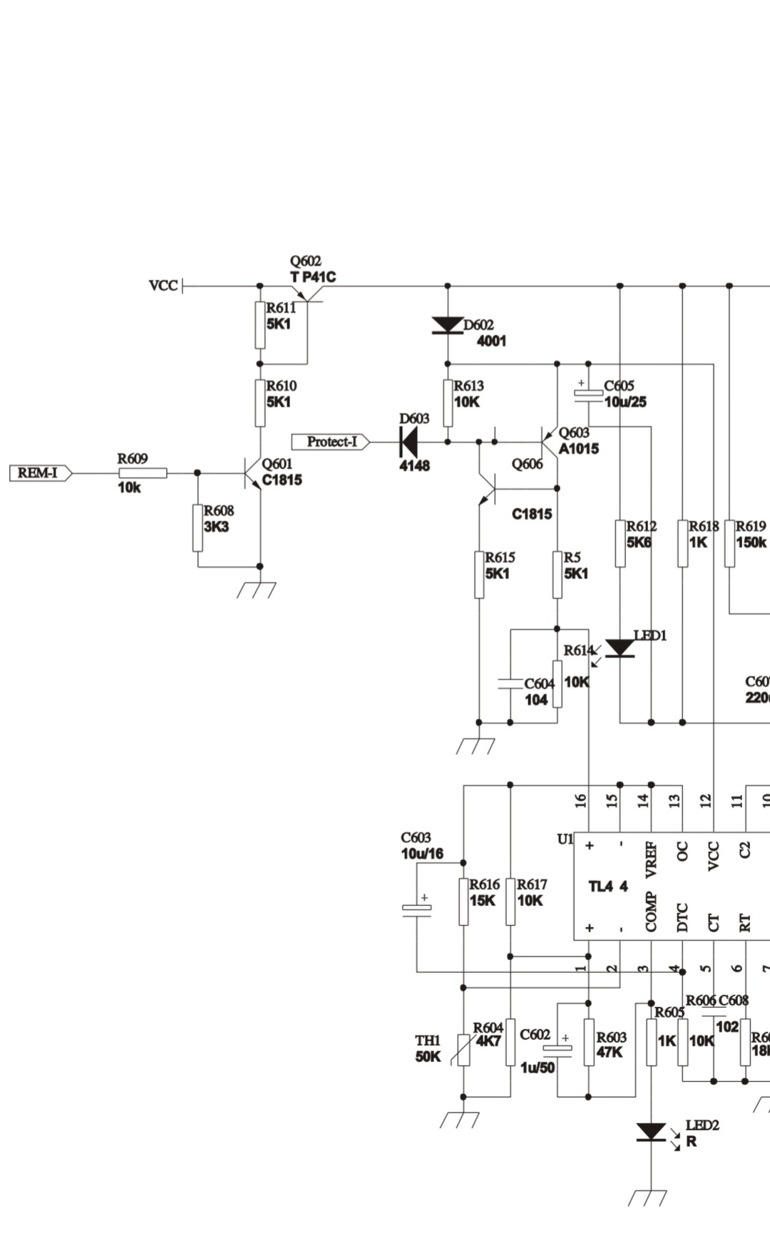

Viszont újabb hibás erősítőt kaptam. A típusa: MAC Mp4000. 12 voltot rákötve működik ahogy kell. A probléma az hogy akkor is amikor nem kap a REM feszültséget. Tehát nem kapcsol ki. A Rem bemeneten nincs feszültség amikor a fix 12 voltot rákapcsolom, vagyis nincs összekötve. Pedig hirtelen erre gondoltam hogy valaki direktre kötötte a két bemenetet. Nézegettem a kapcsolási rajzát, de nem egyértelmű, mert a rajzon és a nyákon más jelzések vannak. Próbálom kibogozni, de lehet hogy itt hamarabb megkapom a választ a hibára. Amúgy egyszerűnek tűnne ha ez lenne a szakmám.. ? Jó lenne megértenem hogyan működik ez a kapcsolás, úgy általában, mert gondolom az összes autós erősítőben hasonló kapcsolást használnak.
(#) reloop válasza Tiborough hozzászólására (») Jún 7, 2025 /
Üdv! A Remote 12 V nyitja Q601-et (az öcsipanelen Q2), Q601 nyitja Q602-t (öcsipanelen Q1).
Ha Q602 nyitva, akkor kap tápot a 494-es és már működik is verkli.
Remote nélkül feszültséget mérsz az R611 (öcsipanelen R8) ellenállás lábain. Ha nulla, akkor Q602 zárlatos, vagy egyéb okból átvezet a 12 V táp a 494 felé. Ha 0,6-0,7 V, akkor Q601 zárlatos.
(#) Tiborough válasza reloop hozzászólására (») Jún 9, 2025 /
Üdv! Úgy látszik valaki babrált már a panelon. Az A1015 és c1815-öt valaki kicserélte A1013 és C2383-as párra. Zárlatot ugyan nem mértem, de lehet hogy ez okoz zavart? Ezek cserélhetők BC557, és BC547 párra? Az a bajom, hogy a "szervizkönyvben" nem jól vannak feltüntetve az alkatrészek. A rajzon sem értem miért van TIP410 a Q602-nél..? Az alkatrész listán kettő Q1 van. Mintha nem lenne elég baj hogy alig értek hozzá... Tehát akkor a Q1 lenne az A1015, Q2 a C1815?

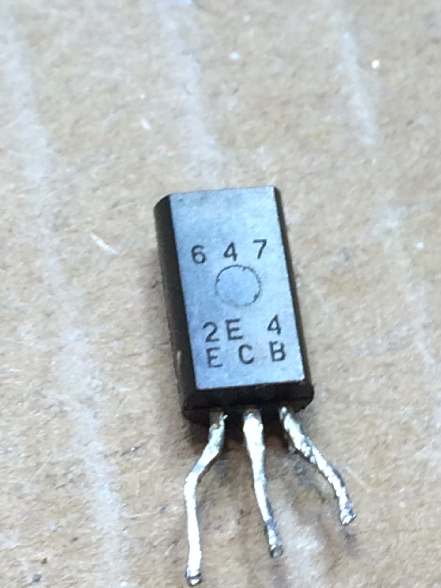

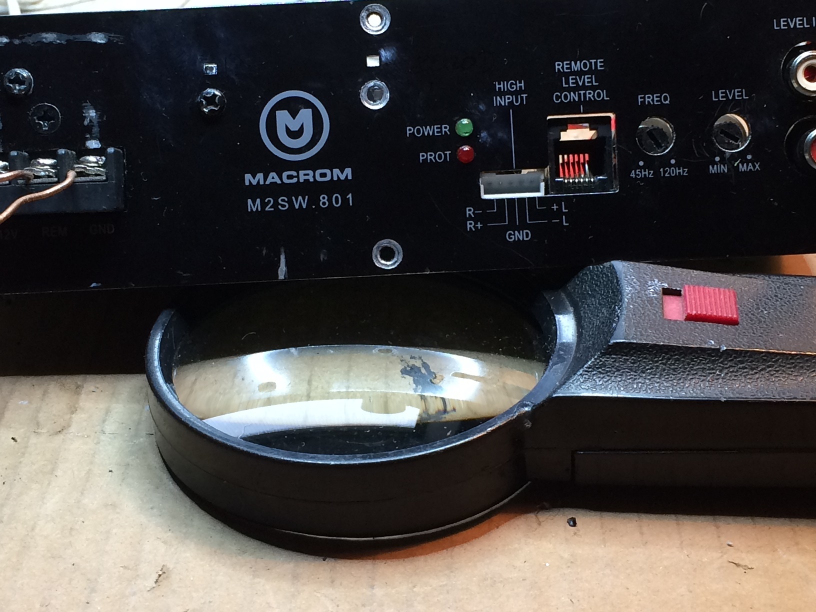

(#) oregtamas0202 hozzászólása Júl 28, 2025 /
Kapcsolási rajzot keresek
Üdv !
Kapcsolási rajzot keresek , Macrom M2SW.801 aktív autós szubwoofer -hez .
Ha van valakinek , az is segítséget jelentene.
Rajz híján , bizonytalan vagyok több alkatrész megfelelőjében .
(#) reloop válasza oregtamas0202 hozzászólására (») Júl 28, 2025 /
Üdv! Ha nem kerül rajz, fotózd le a panelt és add meg mely alkatrészekben vagy bizonytalan.

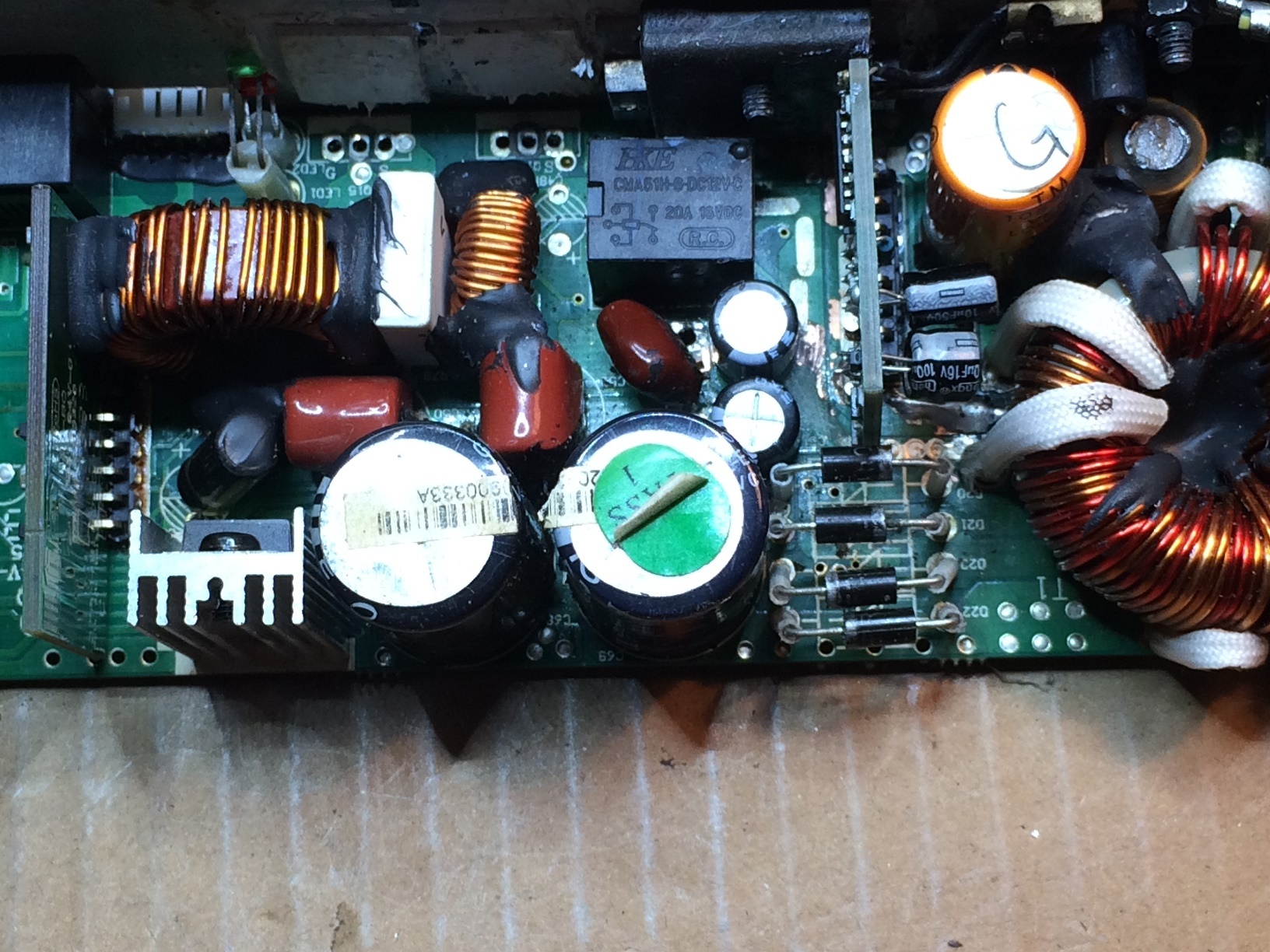

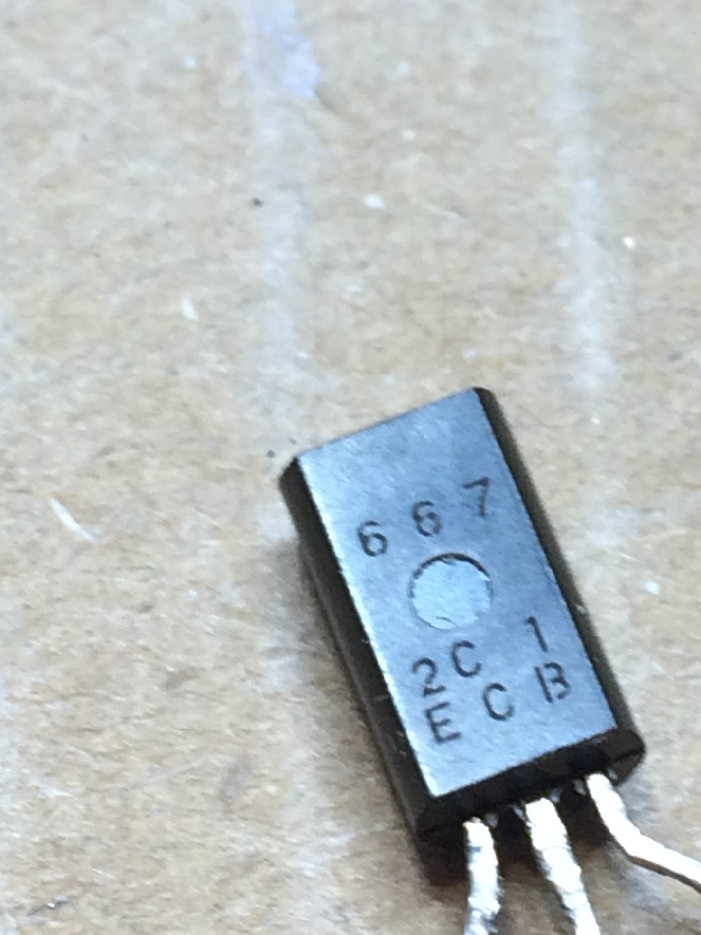

(#) oregtamas0202 válasza reloop hozzászólására (») Júl 28, 2025 /
Üdv ! Táp fettek cserélve voltak . Ami benne volt most az 78N75 . Nem értem minek ekkora , bár 1 db totál zárlatos . Táp fesz. 33V Bemeneti biztosíték 10A.
Segédtáp:+ - 10 és 12V. Kevésnek találom. Segédtápot előállító tranzisztorok a képen láthatók.
Ha a 494-es IC-n alapul a táp akkor bármely hasonló autós végerősítő rajzából vehetsz mintát a FET-ekhez.
A képen szereplő tranzisztorokat BD139, BD140-ekkel helyettesíteném. Azok jobban is tudnak hűlni, illetve egy alu lemez könnyen hozzájuk fogatható szükség esetén.
(#) oregtamas0202 válasza reloop hozzászólására (») Júl 29, 2025 /
Üdv !A linkelt tranzisztorok jók . Azonos méretű és kivitelűből van több típus is .Ez fettes végfok és SMD-s minden más alkatrész .
Erősítő működik , de túl nagynak találom a nyugalmi áramát , felépítése és teljesítményéhez képest .
