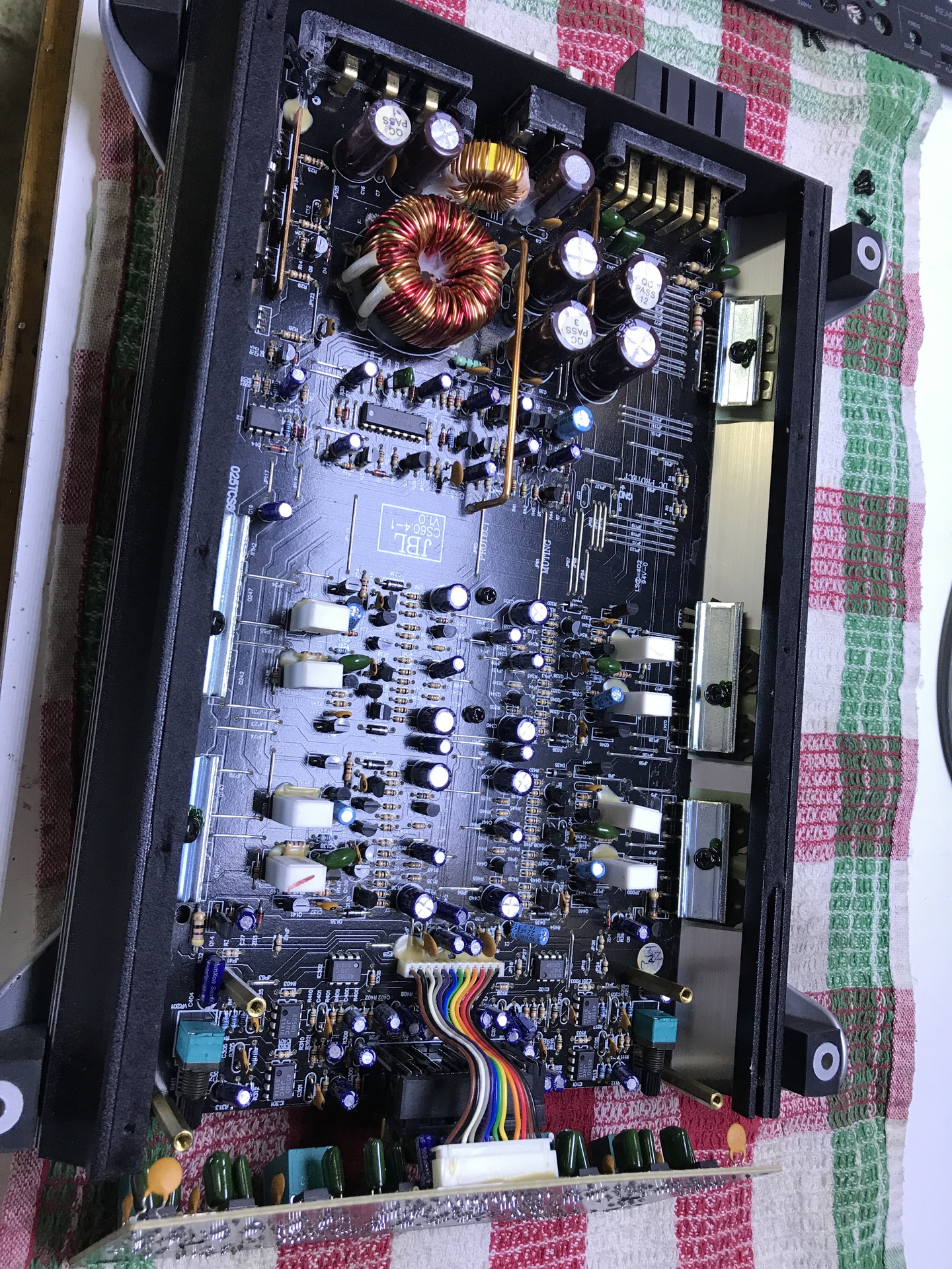

Jbl cs60.4 erosito hibaskent kerult hozzam.
Elso korben CN2-es kondi rovidzaras (a -15V-os agon) illetve a Q1-es Fet a (nemitasnal) is hibasnak mertem.
Lebontva a keszuleket az R33-as ellenallas(-15V-nal szinten) meg van egve.
Bekapcsolaskor pattogo,kattogo hangot ad a toroid es a tap sem all be.Ha a kis panelt lehuzom a csatirol akkor 3-4 mp utan beall a +-28V illetve a 4558-ic-knek is a 15V koruli ertek.
Aramfelvetele 500mA.
A ZD4-es Zener egyik labat kiforrasztottam,hogy vizsgaljam azt is es a masik laba szinte lotyogott a forrasztasnal.
Elkepzelheto,hogy az osszes 4558-at hazavagta az esetlegesen megugro tapfesz?
Egyelore rendeltem helyettesito fetet,es ellenallasokat.Kondit mar kicsereltem.
Mas hibas alkatreszt nem talaltam.
Mi terhelheti le igy a tapot?Valami a kis panelen?

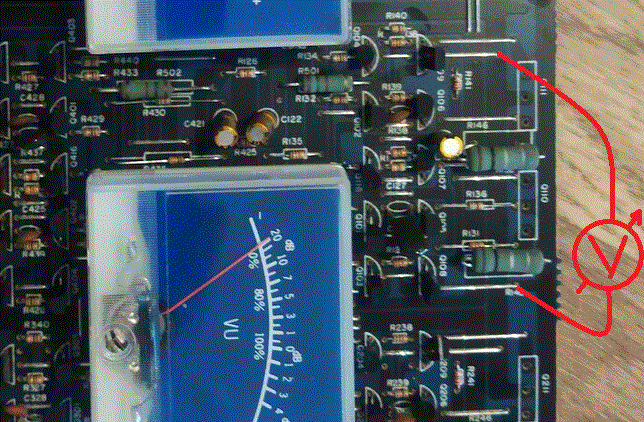

Egyelőre távolítsd el a zárlatos FET-et és mérj áramfelvételt! Fotózd le a panelt, hogy lássuk milyen felépítésű!
(#) Pali79 válasza reloop hozzászólására (») Szept 24, 2022 /
Kivettem a hibás FET-et. Az áramfelvétel 73mA, de világít az egyik műszer háttérvilágítása. Az nem tudom mennyit vesz föl.
(#) reloop válasza Pali79 hozzászólására (») Szept 24, 2022 /
Ez az áramfelvétel gyanúsan kevés. Van feszültség a végerősítőben? A végtranzisztor kollektorokhoz menő vezetősávok átkötésein tudsz egyszerűen mérni.
A helyettesítő FET az eltérő karakterisztikája miatt nem felel meg. A táp a 3-3 párhuzamos FET helyén 1-1-gyel is működni szokott, csak nem szabad erősen terhelni.
A tranyók nincsenek beültetve, de az egyik forrszemnél -0,30V-ot mérek. A többinél nincs feszültség.
Mellékelem a mérés helyét.
Majd a testhez képest végzünk méréseket, de ott figyelned kell, mert a táp primer és szekunder oldalán eltérő testpontok lesznek.
A jelölt helyen 0,30V-ot mérek
Remote jelet adtál neki? Van állapotjelző LED?
Mérj egyenfeszültséget a 12 V test (negatív) és a FET gate lábak között! Ha megy a meghajtó IC ami általában 494-es, akkor 12 V-tól kisebb, nullától nagyobb értéket mutat. DMM-je válogatja, 9 V körül szoktam mérni. Ha van szkópod akkor négyszög jelet észlelhetsz.
Igen kapott remote jelet. Rádugtam a panelt ami a visszajelző LED-et tartalmazza. Nem tudom, hogy mi történt, de az áramfelvétel megugrott 430mA-re és az átkötések között most 59V-ot mértem.
Így már jó lesz.
