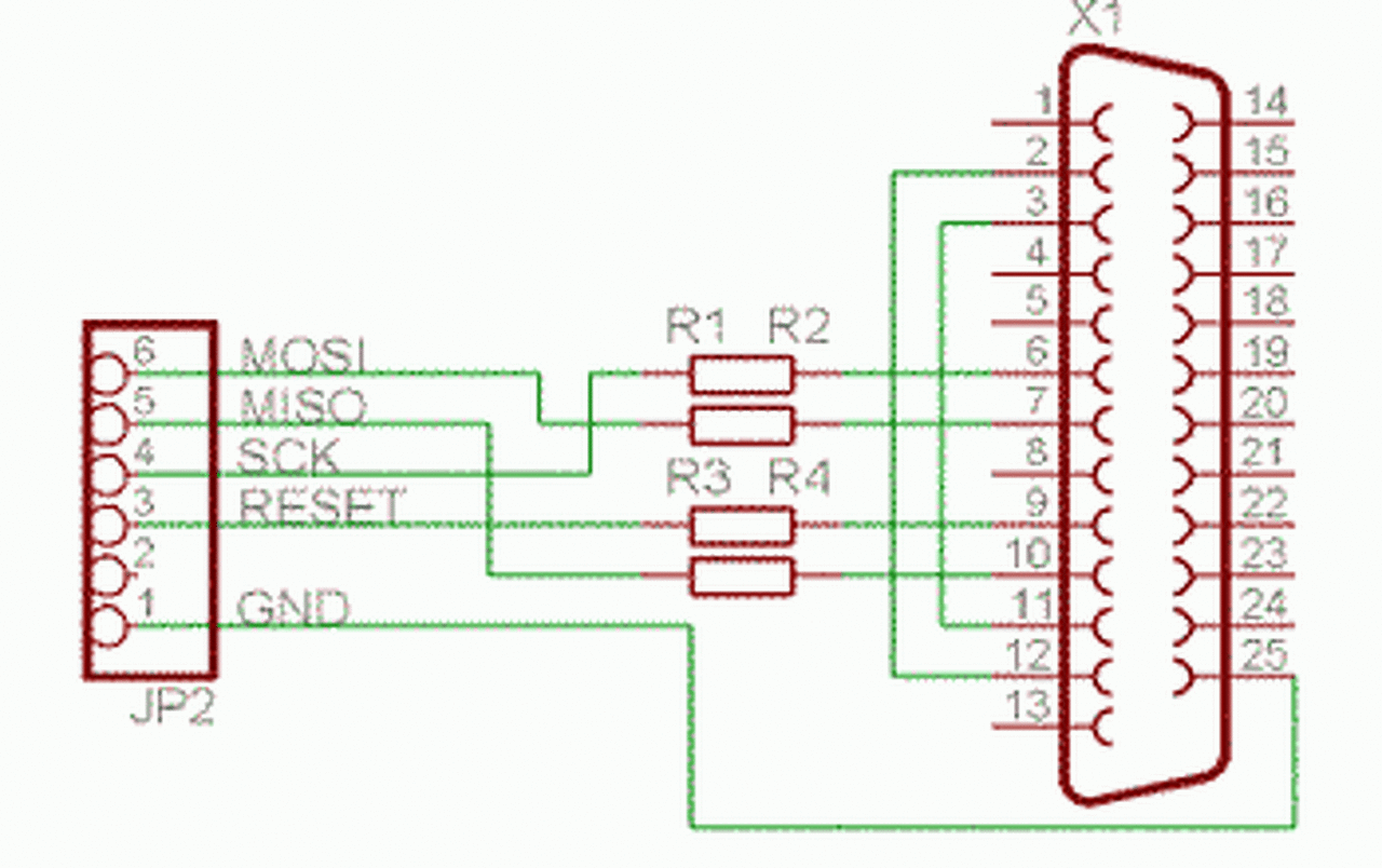

(#) Ge Lee válasza (Felhasználó 13571) hozzászólására (») Jan 19, 2016 /
Csatolom a párhuzamos és az USB-s égetőt, a párhuzamos tuti hogy működik, és elvileg az USB-s is, de azt nem próbáltam mert nincs még összerakva. A programot nem tudom feltölteni a mérete miatt, a netről elvileg le tudod szedni, mkAVRCalculator a neve. Indulás után a settins-ben az avrdude programot fel kell telepíteni, a program device-ben be kell állítani neki az STK200 LPT programozót, kiválasztani a listából az AVR típusát, majd a sárga check gomb megnyomására fel kell hogy ismerje.
Az égető ne legyen hosszú, nekem úgy nézett ki hogy a 4db ellenállás lábait közvetlenül ráforrasztottam a DB25-re, a lábak másik felét meg az égetendő nyákra. Az ellenállások 220-330 ohmosak.
