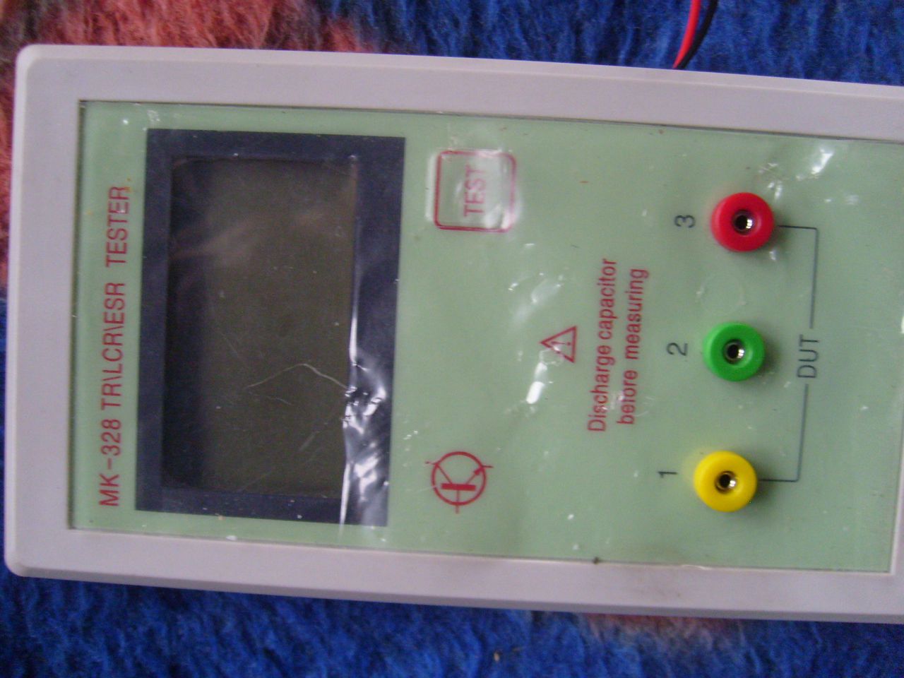

Újra elhalálozott egy teszterem. A hiba, hogy hibásnak jelez mindent. Két csúcs (1-3) között több, mint 11 megaohmot mér és ennyi. A menü rendszerében pedig lépked rendesen, bekapcsol, kikapcsol- ismeretlen vagy hibás alkatrészt ír ki tesztelés során. Esetleg valami javaslat?
Valószínű az ATmega328 elhalálozott. GND-hez képest mérd meg a bemenő pontokat.
Mit mértél vele utoljára? Feltöltött kondi esetleg? Akkor szerintem is proci.
Igen, esélyes a dolog.
(,de nem elsőre ment tönkre. Előtte nap már párszor művelt hasonlót, akkor mérőzsinor kontaktra fogtam és multival is ellenőriztem pl. tranzisztort. Így jártam...) A hozzászólás módosítva: Feb 18, 2018
A kailrálás rendesen lefut, jelez is ki valami értékeket.
Természetesen majd, ha lesz másik proci kicserélem és megpróbálom rátölteni a szoftvert.
