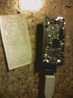

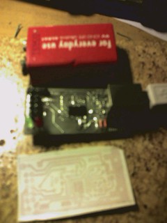

Még 1x köszönöm a segítséget!
Sikerült felprogramozni az égetőmet, bár nem volt sétagalopp. Az örömöm viszont nem felhőtlen mert, most ez a gép nem akarja észlelni sem, de a lakásban lévő többi gép azonnal észleli. Valakinek volt ilyen gondja?
(mellékletben az égetőm fotói)
(#) gtk válasza dB_Thunder hozzászólására (») Márc 28, 2009 /
Ertelmes fotokat sikerult csinalnod..
