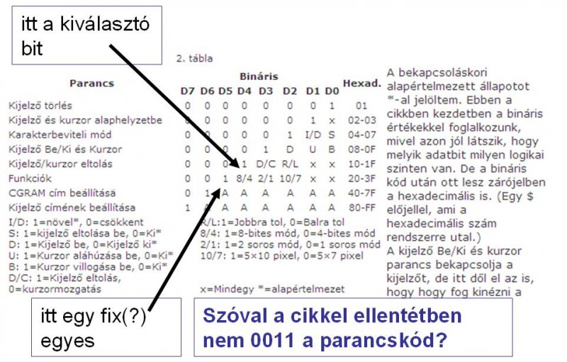

(#) v alaki válasza Fizikus hozzászólására (») Júl 27, 2010 /
Hoops,
Elsőre valóban átsiklottam ezen, de újra átnézve az első cikk 2.táblája és a második cikkben leírt parancs (0001) szerintem nem egyezik. Jól gondolom?
Mellékletben a problémám.

(#) killbill válasza v alaki hozzászólására (») Júl 27, 2010 / 1
hol van a cikkben 0001? Szerintem jo a cikk, azt irja, amit az angol doksi is. Eloszor 0011xxxx, ami 8 bitesre allitja, majd 0010xxxx, ami a 4bites uzemmod.

(#) v alaki válasza killbill hozzászólására (») Júl 27, 2010 /
Szia killbill
Szóval..... őőőőő.... igen.
Kösz.
