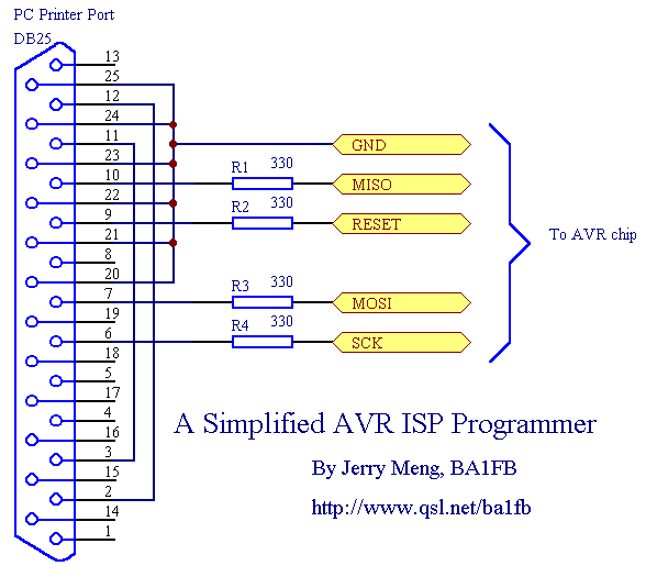

(#) 06smici hozzászólása Aug 15, 2010 /
Én is nekiállnék már az avr-ezésnek csak nem nagyon értek még hozzá. Kezdésnek egy atmega8-16 ra gondoltam. Ehhez melyik programozót ajánljátok? (én nem tok választani ebből a sokból ami itt fent van) Biztos már le van írva ide hogy melyik a legalkalmasabb de a 258oldal az rengeteg. Ha valakinek megvan a kapcsolásirajz feltenné ide? Vagy ha már fent van akkor mondja meg hogy melyik az.
ui:a mega8-as jó lesz kezdésnek?
(#) Ricsi89 válasza 06smici hozzászólására (») Aug 15, 2010 /
Mindkét vezérlő jó kezdésnek, az atmega16-nak még több lába van, így még több mindenre használható. Nekem eddig még a mega8 elég volt mindenre. Programozónak szerintem a Topi féle avrdoper tökéletes. Van itt cikk is róla az oldalon, több nyákrajzzal is. Bár annak a felprogramozásához is szükség van programozóra, de ahhoz egyszerűen lehet egy lpt portos programozót csinálni, vagy valaki felprogramozza esetleg neked, ha szépen megkéred. De nem nagy dolog bekötni egy lpt dugóra 5 kábelt és felprogramozni.

(#) Hp41C válasza 06smici hozzászólására (») Aug 15, 2010 /
Egy 25 pólusú D anya csatlakozót keress... Ilyet

(#) 06smici válasza Hp41C hozzászólására (») Aug 15, 2010 /
Már meg találtam itt a topikban is. Ő lenne az a programozó? És csak simán az ellenállásokon keresztül rá kell kötni az avr-re meg tápot adni neki és már mehet is? Programozónak szerintetek a ponyprog jó lesz? Köszönöm az edigi segítséget, szerintem még kérdezek majd ha nekiállok a programozásnak
(#) vicsys válasza 06smici hozzászólására (») Aug 15, 2010 /
Igen és igen mindkét kérdésedre. Persze csak óvatosan és saját felelősségre.
Mi a suliban ilyenekkel programoztunk. Tökéletesen működtek. A legegyszerűbb néha a legjobb megoldás.

(#) vicsys válasza vaszil29 hozzászólására (») Aug 16, 2010 /
Lazsi!
Szerintem csak elírta Vaszil mester...
Na akkor kezdjük:
A programozó kábeled egyértelmű? Mármint a kivezetések? ITT van a táblázat, hogy melyik kábelt hova kell csatlakoztatni.
Tehát a panelodon lévő LCD tüskesorra fognak menni a megfelelő kábelek. Azaz: az 1-es tüskére a programozó kábeled GND szála megy. A 2-es LCD tüskére pedig semmi, a 4-es tüskére az SCK, 5-re a MISO, 6-ra a MOSI, legvégül a 10-re pedig a RESET kábel megy.
A panelodon van egy LP3 csatlakozó 2 lábbal. Ide polaritáshelyesen(!) +12V-ot adsz. Elindítod a ponyprogot, majd Setup->Interface Setup... Itt kiválasztod a parallel portot és az alatta lévő legördülő menüből az Avr ISP I/O-t. Ezután ok gomb majd: Device->ATMega8-t választasz. Ezután: File->Open Program (FLASH) File. Ekkor már jöhet a programozás: Command->Write Program (FLASH) menüpontot indítod. Ha sikeres volt exit-tel kilépsz. Leveszed a tápot, leveszed a programozó kábelt, majd feltolod az LCD-t. Visszakapcsolod a tápfeszt és a trimmerrel beállítod az LCD kontrasztját. Ezután majd lesz még egy kalibráció és beállítás, de ez csak akkor, ha eddig eljutottál.
