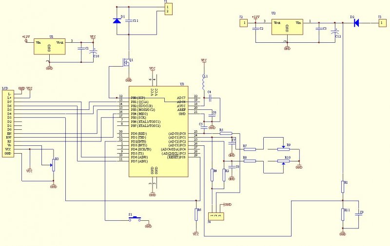

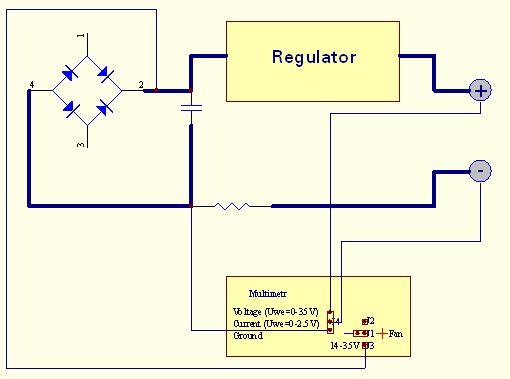

(#) edison14 hozzászólása Aug 12, 2010 /
Hali.
Volna egypár kérdésem az AVR Doperrel kapcsolatban.
Az első az lenne, hogy valakinek van e kapcsolási rajza vagy valaki meg e építette az AVR Dopert a HVP funkcióval? Esetleg működik ez a funkció csakmert Topi említette a cikkben, hogy kivette belőle a HVP funkciót. Akinek esetleg megvan a hozzá való HEX fájl az legyen szíves feltenni.
Valamint az R10-es és R11-es feszültségosztó azért van beletervezve, hogy figyelje a processzoron levő feszültséget és ha nincs rajta feszültség akkor figyelmeztet?
Ezek lennének a kérdéseim. A válaszokat előre is köszönöm. Valamint felteszem a tesztpanel terveit, hogy megnézhessétek és esetleg kijavítsátok amit elrontottam. Ha esetleg van valami amit kifelejtettem róla vagy valami ami felesleges akkor írjatok.

Sziastok!
Nagyon kezdő vagyok és építenék egy "SMD"-s kapcsolást. (ez lenne az első)
A kapcsolásom egy miniatűr multiméter lenne amit ,egy ATMEga8L hajtana.
Meg van a Hex is hozzá, csak az a kérdésem, hogy befórrasztás elött kéne felprogramozni, vagy utána is lehet?
Ezt a Microcontroller lehet e PicKit2 Klónnal programozni a megfelelő lábakon

(#) vaszil29 hozzászólása Aug 15, 2010 /
Szeretnék felprogramozni egy Atmega8L típusú bigyót
Pic kit2 klón segítségével.
Elvileg működik a dolog, csak kicsit elvéreztem mikor láttam a ic bekötési rajzát és a Pickit2 bekötési rajzát AVR-hez. mellékelem mind a 2 doksit ( Atmega8L)+(Avr programozás Pickit klónnal) és a kapcsolásom.
Az lenne a gondom, hogy akár hogyan is nézem a kapcsolásom és a ic adtlapját és a Pickites avr progamozási útmutatót nem nagyon stimmelnek a lábkiosztások.
Szeretném, ha valaki átnézné és megadná a pontos bekötést.
Pl: Pickit Atmega8L
1, Vpp - - 1-es láb
És kérnék némi segítséget a felprogramozáshoz is.
válaszokat előre is köszi
