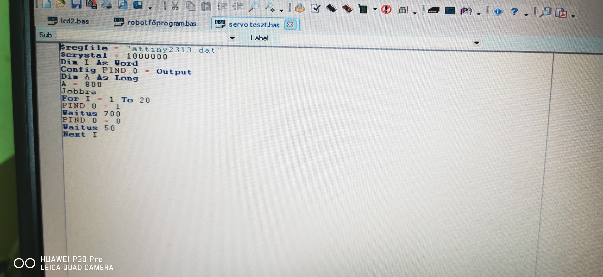

				Na hali! Még mindig ugyanaz a robot. Elvileg már mindent tudok hogy beprogramozzam de a szervo motor szemét velem. A vezérlő egy attiny2313, ha csak simán beletöltöm azt a programot hogy fordítsa balra a szemét a szervo akkor megcsinálja, 800us impulzus kell neki. Amint beleírok mást is a programba már csak középre néz 1600us és jobbra 3200us impulzusra. A 800-ra nem reagál semmit. Pedig már tud menni, lát, reagál is a kezemre csak épp balra nem fordul. Már rendeltem másik ict is, hátha a kínai rossz de az eredeti se jobb. Csak 100us eltérést kell írni a programba. Próbáltam már növelni az órajelet kristállyal de az nem változott úgy vettem észre. Engedélyezni kell a fuse bitekkel a külső kristályt? Azokhoz még sohasem nyúltam. Mi lehet a baj? Miért nem néz balra?				 A hozzászólás módosítva: Júl 24, 2020 Idézet: „Engedélyezni kell a fuse bitekkel a külső kristályt?” Igen. Nézd meg az adatlapon. A saját hsz-edben ott az automatikus link a hirdetésre és azon belül a pdf-ben a "fuse"-ra rákeresve az első találat pont erről szól "CKSEL"-re is rákereshetsz. Az alapértelmezett a belső 8Mhz amit tovább osztanak 8-al, és így kb. 1MHz-n ketyeg gyári beállításokkal. Arra az esetre, ha baleset történne, bővebben: Link A hozzászólás módosítva: Júl 24, 2020

				Sikerült elsőre megbabrálni a fuse bitet, 8 MHz lett a belső oszcillátor frekvencia de ugyanaz a helyzet   minden más működik de balra nem fordul ki a szervo motor. Most már azt is kitapasztaltam hogy az is elég ha egy változónak lekötök Word hosszúságú memóriát. Már akkor sem fordul ki. Valamit a memória területén ronthattam el? A flash tárhelye csak 55%-ig van kihasználva.
				Konkrétat nem tudok mondani, valahogy tesztelned kellene, hogy milyen jel jön ki belőle amikor 800us-t próbálsz kiadni. Pl. szkóppal, vagy valamilyen ismert órajellel futó számláló IC-t engedélyezed a szervó vezérlő kimenettel, és megnézed meddig jutott a számlálással. Egy másik AVR-t is felprogramozhatsz mérésre. Valószínű, hogy programhiba, debug lehetőséged nincsen? Assemblyben programozod? Ha nem, akkor a fordító optimalizálója is csinálhat hülyeségeket, mert esetleg nem veszi figyelembe, hogy te valamit időzíteni akarsz és levág egy-két "kanyart" a programodban.
				Megmérted szkoppal a jeleket?  A közepállás 1,5 ms, ettöl kevesebb balra, ettöl több jobbra fordit. A modern szervok már nem érzékenyek a jelek frekvenciájára ( eredetileg 50 Hz azaz 20 ms volt). A mai szervoknak mindegy, ha a frekvencia 40-200 Hz között van, azaz az orajellel kár kisérletezni. Csakis az impulzusszélesség számit.
				Először egy atmega8-al próbáltam megcsinálni de azzal nem volt jó az ultrahangos távolságmérő sehogy sem. Ugyanaz a program az attiny2313-ban azonnal működött. Ha a szervot csak külön balra fordítom akkor tökéletesen működik de amint valami mást is beleírok a programba már nem jó. Emiatt szerintem felesleges most a szkóppal mérni mert biztos hogy nem kap impulzust. Bascom avr-t használok. Most hogy említetted a fordítási hibát lehet hogy azért nem jó valóban. Lehet hogy az atmega8 is azért nem működött. Megpróbálok letölteni egy másik verziót, hátha jó lesz végre.
				A kalóz verziók hibásat fordítanak. A DEMO-val próbáld meg, az 4k kódig free.
				Azzal próbálom de a legújabb verzió is ugyanazt csinálja   . Most próbáltam ki. Itt vannak a teszt programok, amiben csak simán a 700 us időt használom abban kifordul balra, de a másikban azt kihagyja és csak középre illetve jobbra nézeget folyamatosan. Más módszert én még nem ismerek impulzus kiadásra csak ezt, ha van más megoldás is azt szívesen kipróbálom.
				Ha jól látom, a programod a következőt csinálja: 20x 1: 700us -> 0: 50us Várakozik 1s 20x 1: 1500us -> 0: 50us Várakozik 1s 20x 1: 3000us -> 0: 50us Várakozik 1s Ezután kezdi az egészet elölről Vagyis egy teljes periódus ideje változik 750us - 1550us - 3050us Csak egy tipp: Próbáld meg a 700us-os ciklusban az 50us helyett 1300us-ot (a 700us maradjon). Esetleg érdemes lehet kipróbálni ugyanitt az 50us helyett 2350us-ot, és az 1500us résznél az 50us helyett 1550us-ot.
				Igen azt csinálja. Próbálkoztam már én is tartani a frekvenciát mert gondolom hogy arra ment ki az ötleted. Sajnos így sem jó   kipróbáltam most és most is csak egyenesen meg jobbra nézeget felváltva. Amikor balra nézne azt az időt mozdulatlanul tölti balra fordulva.
				Maradtál 1MHz-s órajelen, vagy csak régi a kép?
				Most már működik a robot végre   8 MHz-en működik. Valóban fordítási gond volt, annyit változtattam rajta hogy pin helyett port-ra változtattam a lábak hivatkozását amik kimenetek és a freki is fontos volt mert úgy meg jobbra nem akart nézni. De átírtam azokat is hogy mind 3050 us legyen összesen és most jól működik. Érdekes mert régen mindig pint írtam és sohasem volt baj vele pedig elég komoly programok is voltak pl automata mosógép vezérlő. Évekig mostam egy atmega8-al  Köszi a segítséget mindenkinek!
