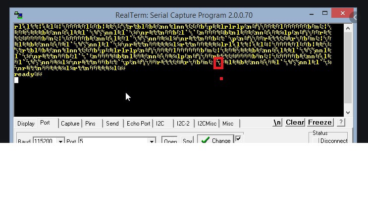

(#) pont hozzászólása Dec 6, 2020 /
Sziasztok! Meg tudná mondani valaki, hogy a start of text és end of text karaktereket hogyan tudnám elővarázsolni? Van egy mérleg ami UART-on ezekkel kezdi végzi az üzenetet, de nem tudok mit írni a programba, hogy mit keressen, mert ilyen karakterem nekem nincs. Elvileg ASCII 02 ÉS 03 , de a realtermbe írva ezeket, nem az jelenik meg.
(#) pipi válasza pont hozzászólására (») Dec 6, 2020 /
Milyen programba akarod bevarázsolni? Ha fordító programról van szó:
\x02 \x03 vagy 0x02 0x03 vagy 02h 03h fordítótól változótipustól függően....
Ha a realtermről, akkor nem tudom, a doksijában biztos le van írva
(#) lazsi válasza pont hozzászólására (») Dec 7, 2020 /
Nem ismerem ezt a terminál programot, de nem lehetséges, hogy azokat a karaktereket már értelmezi is, és ezért nem találod?
(#) pont válasza lazsi hozzászólására (») Dec 7, 2020 /
A melléklet képen piros keretben pl. a start of text karakter. Bascomban programozok, és egy mérleg UART-on küld ismétlődően 7 karaktert amiből az első az STX az utolsó EOT közte 5 jegyű szám. Tehát nekem először azonosítanom kell egy STX-et utána tudom beolvasni magát a számot. Mint ahogy a kódban van a $ ( Alt+36)karakter csak STX kellen de ezt nem tudom a sehol sem elővarázsolni.
  1. do

(#) Hp41C válasza pont hozzászólására (») Dec 7, 2020 /
A 36 kódú karakter a $, a 2 kódú az STX és az 3 kódú az ETX.
(#) pont válasza Hp41C hozzászólására (») Dec 7, 2020 /
Köszönöm, akkor azt beírom, csak nincs túl közel a mérleg, sok idő-pénz egy próba, azért szeretnék biztosra menni. A Realtermbe ha én írom be az ALT+2 akkor 1F karaktert ír ki, viszont fogadni meg STX karaktert fogad, ezért vagyok bizonytalan, de teszek egy próbát, köszönöm mindenkinek.
A kódtáblát ismerem, de nem az jelenik meg ha leütöm, próbáld ki! Windows-os programok smile-t jelenítenek, a bascom egy vízszintes félholdat, a realterm meg 1F-et ha én ütöm le, és a mérlegtől meg STX -et. Az ALT+36 az mindenhol $.

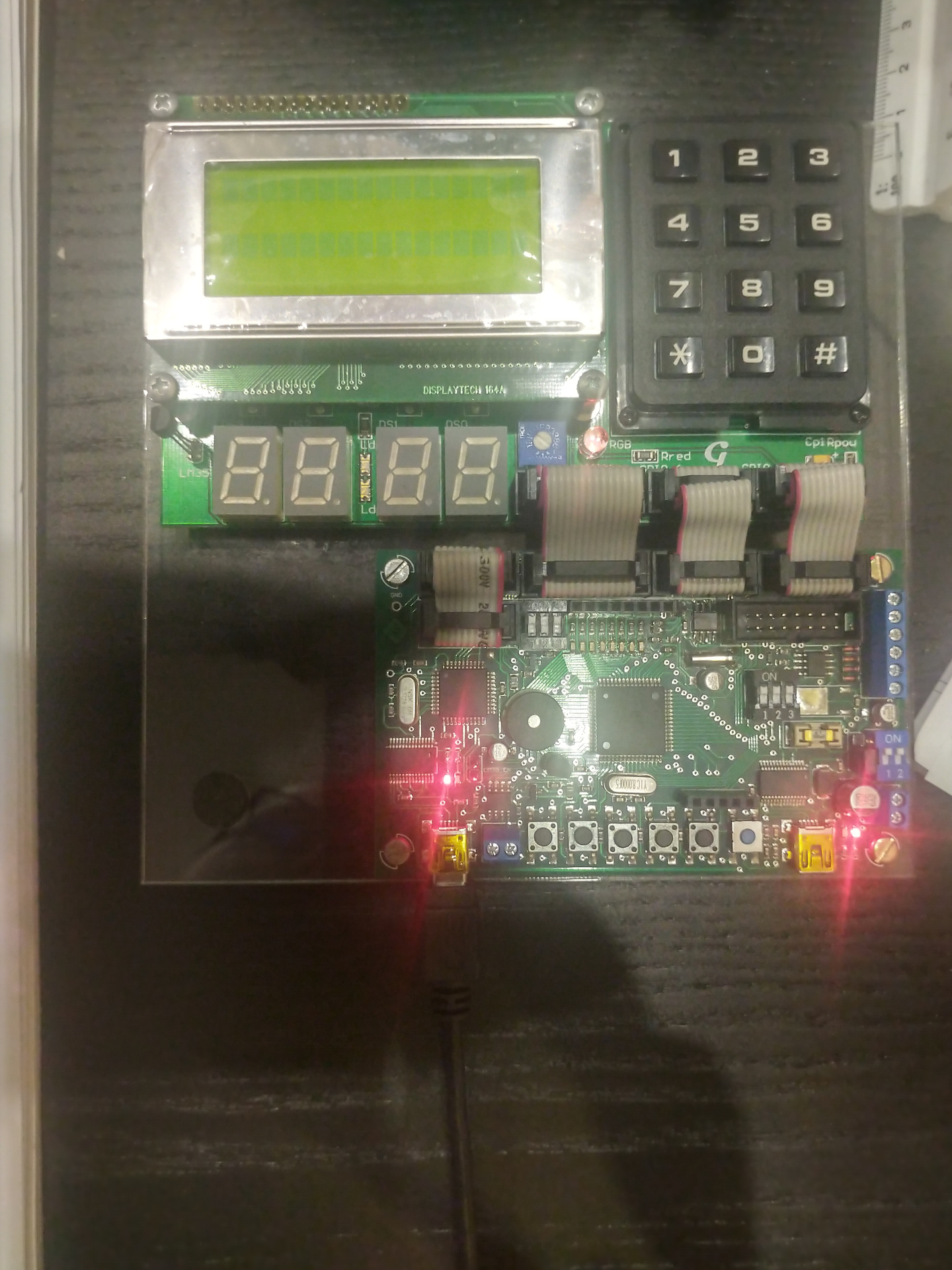

(#) Lalavin hozzászólása Dec 7, 2020 /
Kaptam egy T-Bird 3 panelt teljesen kezdőként hogyan fogjhatok hozzá milyen program kell és azt hogyan lehet beállíítani. nem igazán találok normális leírást talán ezt a panelt favorizálják a Kandón.
Jó lenne egy minta program és abból már szerintem eltudnék indilni. Egész jól mutatna egy óra program ezen a panelen.
ha valaki tud segíeni az jó lenne.
(#) kapu48 válasza Lalavin hozzászólására (») Dec 8, 2020 / 1
Szerintem kezdjed itt az ismerkedést: Bővebben: Link

(#) pont válasza Hp41C hozzászólására (») Dec 9, 2020 /
Nagy nehezen sikerült! működik a kijelző. Alapvetően az volt a baj, hogy a számjegynek nem megfelelő kódoknak nem ad értéket a val(x) függvény. Ráadásul a mérleg nem küld CR LF -eket , így nem lehet stringként beolvasni, csak byte-onként, és negatív előjelet, szóköz karaktereket, külön kell kiértékelnem.
