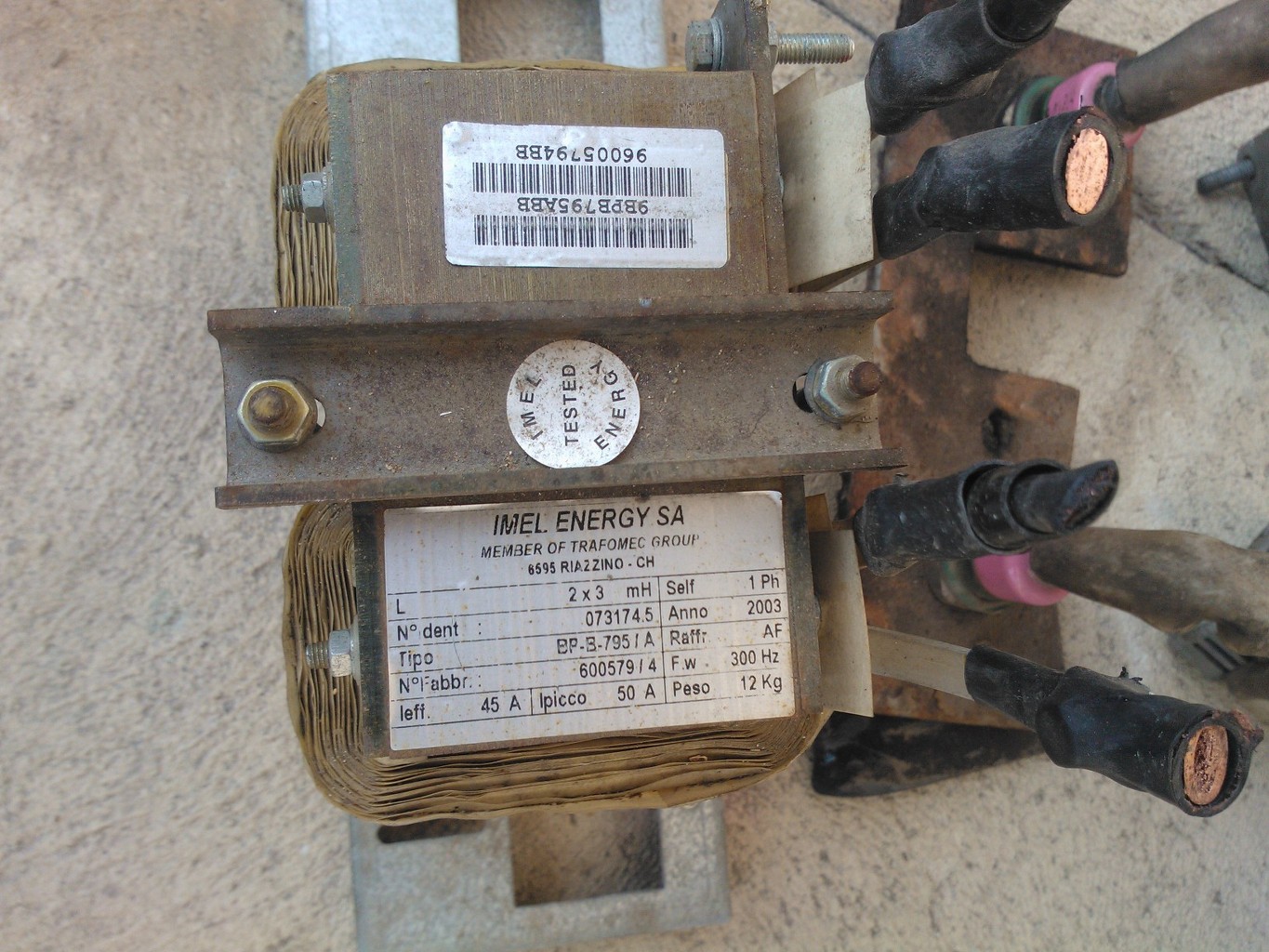

Szerintetek a mellékelt 4 kivezetéses fojtó jó lenne egy MMA gép (Upri= 220V/380V, Uszek=65V, Iszek=180A/210A, P=7,2kVA, 60% bekapcs. idő) TIG -gé alakításához egy 200A -es egyenirányító diódahíd kíséretében? Köszi
Esetleg a vasmagja. Az adattábla szerint 50A a terhelhetősége maximum. Az üzemi freki 300Hz, tehát a menetszámok is ehhez vannak kiszámolva. A vas keresztmetszetét nem írtad le, de úgy számolj, hogy a főtrafó oszlop keresztmetszetének kb. a 70%-a kell a fojtónak .

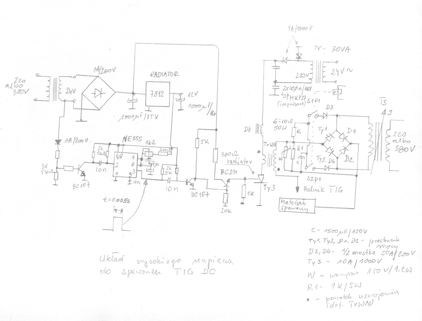

Esetleg a kapcsolási rajzot "közkincsé" tehetnéd.Régen foglalkoztat a téma,voltak próbálkozásaim AC hegesztésre ,de még az ív fogásig se jutottam el,a DC rész megy,habár itt is sántít a nagyfrek. gyújtás.Persze ez régi trafós megoldás. Kösz!

Szia! Itt fent van minden ami kell, (leírás stb) bár a szöveg angol. Én is ezt az oldalt másoltam le. Ha bármi nem tiszta kérdezz, amiben tudok természetes, hogy segítek, bár én is segítségre szorultam nemegyszer már! A Lay-eket is szívesen megosztom, bár még nem volt élesztve a kütyü. A nyáktrev ami hozzá tartozik, számomra használhatatlan volt, majd meglátod, hogy miért. Üdv! ![]() Hivatkozás beszúrásához a LINK gombot kérjük használni, javítottam. kobold A hozzászólás módosítva: Máj 12, 2013

Ezt átnéztem már párszor,de ez így nekem nagyon Kínai,lehet ki kéne nyomtatnom,hogy össze tudjam rakosgatni mi miért is van.Örülnék neki ha megosztanál bármit a gépel kapcsolatban.

Hát, kíváncsian várom az élesztést,kösz a file-okat.Hogy van a gép galvanikusan leválasztva a hálózatról?Még mindig nem tiszta a működése.Vagy csak én siklottam el a lényeg felett
Hát a nyákok tervezése okozott némi fejtörést, és van amit már másképp csinálnék, de már nem akartam áttervezni. minimum háromszor néztem át a tervet, és eddig nem találtam több hibát csak amit leírtam. a vezérlést végülis már lehetne éleszteni, az bíztató jel, hogy a tápegység tökéletesen működik, meg van a 3-6-9-5-12--12-15v is, tehát ebben nem volt tervezési hiba.

,kicsit jobban átnéztem.Nagyfrekis gyújtás is a szerző leírása alapján készült?

HF gyujtás,nálam müködik,DC üzemódban. |
