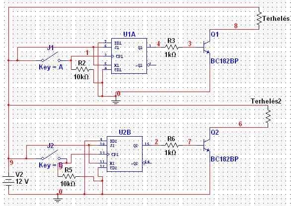

Ez egy J-K flip flop-os nyomógombos "kapcsoló"! Nem tudom milyen terhelésre kell, de a terhelés alapján válaszd meg a tranzisztorod típusát! A felhasznált IC egy CD4027BC dual J-K flip flop! Ezzel két nyomógombot tud kezelni és két terhelés tudsz vele kapcsolgatni! Felfutó élre bekapcsol és újabb felfutó élre kikapcsol ennyi a működése! Remélem tudtam segíteni valamelyest! Üdv: Dempsey!
Köszi,nagyon jó kapcsolás csak mire 40 gombot így megcsinálok megőrülök

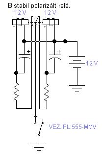

Sok szó esett a topikban mindenféle meglodásról. Én is próbáltam építeni egy nagyon egyszerű kapcsolót, de elakadtam. Van egy 12V bistabil relém (2Morse-s) arra gondoltam, hogy ha az egyik kimenetpárt (NO-NC) vezérlésre használnám, akkor működhetne is a dolog. Kapott egy fix 12V-ot a relé, majd a COM-ot letettem 0-ra. A reset és set lábaira pedig átkötöttem az NC és NO lábakat. A dolog működik is, csak a "nyomógomb" nálam 1sec impulust jelent. A relé meg 7ms-onként vált= zizeg 1s-ig. Sorba kötöttem a COM lábbal egy 4,7µF-os kondit vele meg párhuzamosan egy 3,65K ellenállást.Hangzásra megszűn a zizgés, de valahogy még most sem billen a bistabil a másik állapotba. Valakinek van sejtése, hogy miért? (Lehet, hogy vissza is billen?) Ha valakinek van jó ötlete kérem ossza meg velem, mert ez a megoldás csúcs lenne fként mert áramszünet esetén is az utolsó állásban maradna a relé. Köszönöm.
A probléma az lehet hogy a reléd bistabil állapotból astabil állapotba kerül a kontakt pontok visszacsatolása, és az állandó vezérlő jel miatt. Talán mérsékelhető az oszcilláló hatás, a tekercsekkel sorba kötött ellenállásokkal és a tekercsekkel párhuzamosan kötött kondenzátorokkal. De Állandó vezérlő jel hatására akkor is rezegni fog. Csak sokkal kisebb rezgésszámmal. Ha a vezérlő jel intervalluma kisebb a (relés) oszcillátor frekvenciájánál (periódus idejénél), akkor viszont stabilnak mondható a kapcsolás. PL: Ha az átváltáshoz egy másodperc kell, akkor a vezérlőjelnek egy és két másodperc közé kell esni! Kevesebb idejű vezérlő jel nem billenti át a reléket. Hosszabb idejű vezérlő jel meg visszabillenti. De egy élindításos időzítővel (555) pontosan belőhető az időzítés. S mivel ÉL-vezérelt, ezért a vezérlő jel hossza nem befolyásolja a kimenet időzítését. Élindításos időzítő alkalmazásával a kapcsolási idők is jelentősen lerövidíthetők...

Nincs mit! Ja! Két nyomógombbal nagyon egyszerű "emlékező kapcsoló" készíthető a relével!

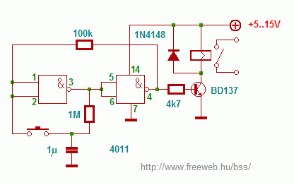

Tamas125! Pár hozászólással ezelőtt (#345863) ajánlottál egy kapcsolást 4011-el a BSS-ről. 2 kérdésem lenne: 1. a 4011-ből a kapcsolásban 1 vagy 2 db van? Vagy csak egy, mert könnyebben volt így rajzolhtó?! 2. pedig, hogy hogyan lehetne "emlékezővé tenni" Egy esetleges áramszünettel szemben. Mert ha áramkimaradás van, akkor ugye relé ejt. Próbálom összehozni a bistabil relémmel, de még agyalok rajta. ( ha a bistabilt a sima vezérli, hamarább megy el az áram, minthogy a sima ejtene, mire a bistabil vált?!) Köszönöm.
- A CD4011 tokban 4db NAND kapuáramkör van, amiből a kapcsolás, csak 2db-ot használ. - Emlékezővé tenni, pld. Egy kis aksival lehet. Amikor van táp tölti az aksit is, amikor nincs táp az aksi táplája a kapcsolást. (Esetleg GoldCap kapacitás is számításba jöhet, a tárolási időtől függően.) Persze a relé, a táp hiányában elejt, de amikor megjön, vagy behúz, vagy ejtve marad a tárolt infótól függően. De egyszerű szavakkal is leírhatnád mit szeretnél elérni, mert lehet arra más megoldás is szóba jöhet. Tehát mi a vezérlőjel, és mit vársz a kapcsolástól. Mert a Polár (bistabil) relé talán még is csak jobb megoldás lehet, egy kis kiegészítő áramkörrel. üdv! proli007
