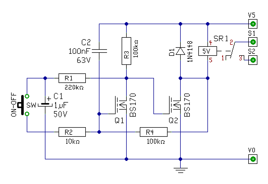

Vagy pld. integrált áramkörrel..
(#) proli007 válasza proli007 hozzászólására (») Okt 4, 2019 / 1
Esetleg "tranyó mentesen", két NE555-el, vagy egy NE556-al.

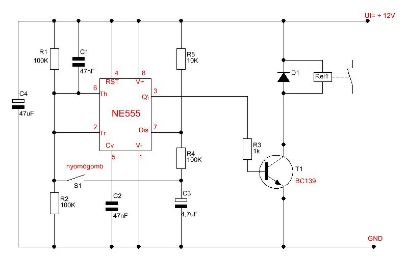

(#) Vasili válasza proli007 hozzászólására (») Okt 5, 2019 /
Nagyon szépen köszönöm a segítséged.
Köszönöm szépen.
Az lenne a kérdésem, hogy a "sima" tranzisztoros változatban a nyomógomb lenyomás és a relé behúzása közötti időt melyik alkatrész határozza meg? Esetleges finomhangolás céljából kérdezném.
A hozzászólás módosítva: Okt 5, 2019
(#) proli007 válasza Vasili hozzászólására (») Okt 5, 2019 /
Kb. az R5 és a C3 szorzata a késleltetés ideje. De nem precíziós, mert a táp változására az idő is változik cseppet.

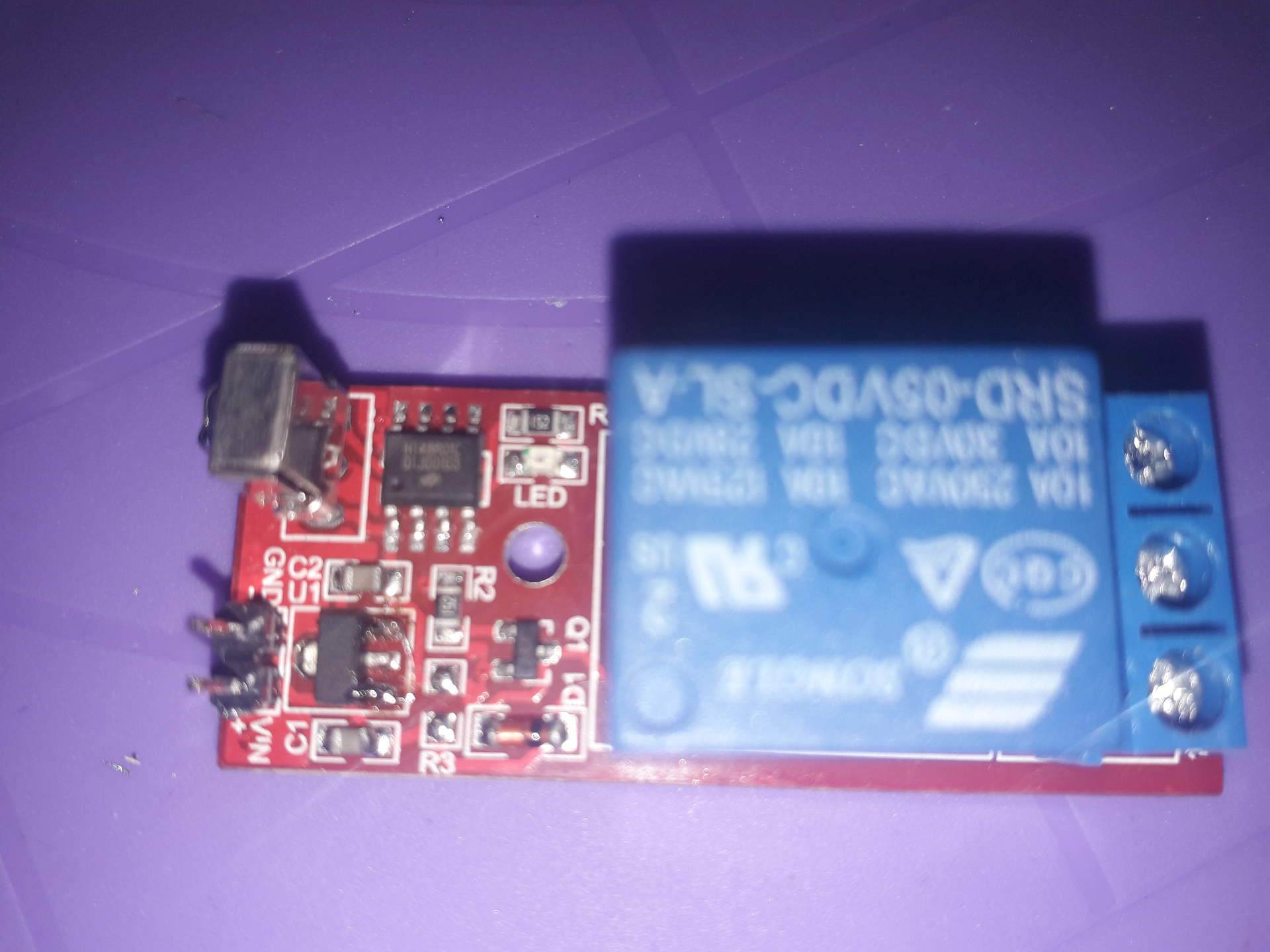

(#) Pgeorge80 hozzászólása Feb 23, 2020 /
Sziasztok! A segítségetek szeretném kérni! Adott egy kínai infrás kapcsoló.tökéletesen működik! Egy villanykapcsoló helyére építettem be! De szeretném helyileg is kapcsolni, nyomógombbal! Valakinek ötlete?
(#) Bakman válasza Pgeorge80 hozzászólására (») Feb 23, 2020 /
Ha nyomógombbal nem is, de alternatív (váltó, 106) kapcsolóval megoldható. Az egyik kapcsoló helyére kell a relét kötnöd. Hátránya, hogy a normál kapcsoló állásástól függően, a távirányító kikapcsoló funkciója bekapcsolóvá, a bekapcsoló pedig kikapcsolóvá válik. Ha a normál kapcsolót átváltod, akkor a távirányító funkciói helyreállnak.
(#) proba válasza Pgeorge80 hozzászólására (») Feb 23, 2020 /
Teszel alá is egy infra adót, kapcsolónak álcázva. ( egy felesleges távirányító szétbuherálva, egyik gombja a kapcsolóra kötve)
A hozzászólás módosítva: Feb 23, 2020

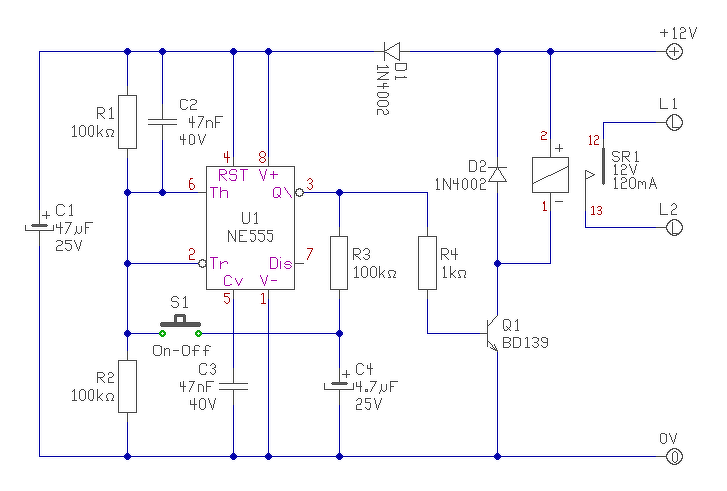

(#) metabo123 hozzászólása Márc 1, 2021 /
Megépítettem Proli007 által javasolt kapcsolást, kifogástalanul működik 12V-ról. Egy gombnyomás: meghúz a relé még egy gombnyomás elejt.
Most 5V a tápfeszültségről kellene használnom meglehetősen érzéketlen (nem minden gombnyomásra kapcsol be illetve ki).
Egy LM7805 szolgáltatja a stabil 5V-ot a kapcsolásnak. Az 555 tápfeszültség minimuma 4,5V az adatlap szerint, ezért első körben kivettem a kapcsolásból a D1 pozícióban lévő 1N4002-es diódát. A helyzet ezzel valamelyest javult, de még mindig nem elég stabil a működés.
Gondolom a kapcsolás egyéb alkatrész értékein is célszerű lenne változtatni a stabil működés érdekében. Én az R3-R4 értékének csökkentésére gondolok, de kérlek javítsatok ki, ha rosszul gondolom.
A hozzászólás módosítva: Márc 1, 2021
(#) proli007 válasza metabo123 hozzászólására (») Márc 1, 2021 /
Hello! A problémát alapvetően a feszültség viszonyok okozzák.
Az IC belső felső referencia feszültsége, a tápfesz 2/3-ad értéke. (Az alsó, az 1/3-ad értéke.)
Tehát a Cv ponton 5V tápfeszültség esetén 3.33V mérhető. Ugyanakkor a kimeneti 3-as lábnak, maga jelszint esetén van maradék feszültsége. Ez tipikusan 5V táp esetén 3.46V. Tehát amikor a C4 kondi erre az értékre töltődik, az alig haladja meg a 3.33V értéket. Pedig a billenési pont ez lenne.
(12V táp esetén a kimenet maradék feszültsége nem ilyen számottevő a billenési ponthoz képest.)
Ezt kijavítani leginkább úgy érdemes, hogy az R3-at nem a 3-as kimenetről kellene visszavezetni, hanem a 7-es lábról. Természetesen, mivel a 7-es lábon nyitott kollektoros kimenet található, felhúzó ellenállásra is szükség van a 7-es és a 8-as táp közé. Pld. egy 10k megteszi. Ekkor a C4 kondi gyakorlatilag a tápig képes feltöltődni, ami már megfelelő lesz a 3.33V-hoz képest.
De az R1-R2-őt is lehet 10k-ra cserélni, de az átalakítással már így is működnie kell. Alacsony kimenti szinttel nem lehet gond, mert a 3-as kimenet majdnem 0V-ra képes lekapcsolni.

(#) metabo123 válasza proli007 hozzászólására (») Márc 1, 2021 /
Köszönöm a válaszod!
Készítettem egy rajzot, remélem jól értelmeztem amit leírtál.
Ha jól értem: csak az R1, R2 értékének csökkentése önmagában nem hozna javulást, igaz?
Igen, alapvetően így gondoltam. Igazából az R1/R2 módosítása nem hoz változást a leírt feszültség problémán az ne segít. Anno a 100k-t a fogyasztás miatt választottam, csak épp TLC555-öt kellet volna használni. Egyébként a TLC-vel 5V-ról is változtatás nélkül is működne, arról nem beszélve, hogy az NE555 4.5V-ról már eleve "bizonytalanul működik". (A TLC-nek CMOS kimenete van, az fel tud menni a tápra, szépséghibája, hogy a táp felől a terhelhetősége majd a tizede, a GND oldal felölinek..)
A tápfeszültség 5V stabilan, talán ez már elegendő lenne a stabil működéshez.
Van TLC555-öm is (sajnos csak egy darab és két különálló egységet építettem) lehet kipróbálom azzal is.
Nyomógomb gyanánt TACT gombok vannak betéve. Rájuk mérve 80-120 ohm átmeneti ellenállást képviseltek megnyomott állapotban (bontott vacak kapcsolók voltak). Nos ezeket cseréltem újakra és a stabilitás hatalmasat változott. Most már stabilan kapcsol be- és ki, amennyiben a gombnyomások közt legalább kettő másodperc eltelik. Ez már így lehet jó is, de kérdem: a 4,7µF-os kondenzátor értékének csökkentése ezen a problémán nem javítana?
De javít a 4.7µF cseréje. De ésszerű határok között. Mert a gomb megnyomásakor a 47nF és a 4.7µF osztót alkot. A 47nF pedig biztosítja a táp bekapcsoláskor az alaphelyzetet.
Nem akarok drasztikus lenni, 2,2-3,3µF környékére gondoltam.
Kipróbálom aztán meglátom.
Köszönöm a segítséged!
Üdv: O.T.
