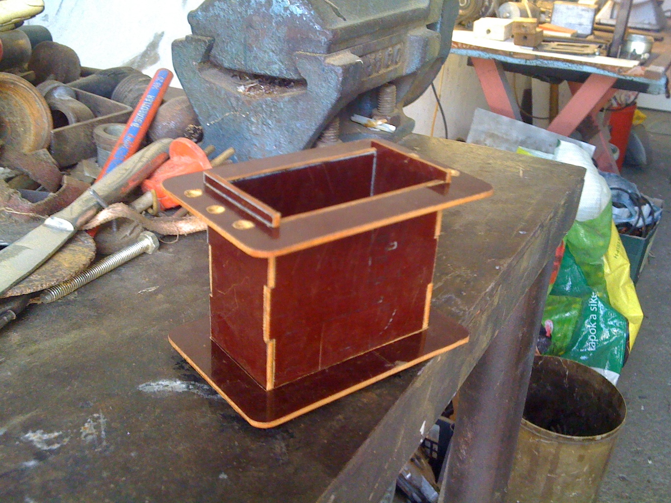

(#) palko0125 hozzászólása Júl 18, 2013 /
Nem rég írtam ide, hogy az APX100 kimenőtrafóját csak úgy tudtam szétszedni, hogy tönkre ment a csévetest. Valaki ajánlotta a H&M Trafo céget, de sajnos ők nem tudnak csak 54mm pakettvastagságú csévét adni. Ők ajánlottak egy másik céget (Eximtrade Kft.), akik szintén csak ekkora csévét tudnak adni.
Kérdésem, hogy nem tud e valaki olyan helyet, ahol ilyen csévét be lehet szerezni, mert nem igazán van időm csinálni, meg hát ugye nem is olyan egyszerű, hogy az jó is legyen.
Előre is kösz.
Üdv, Palkó.

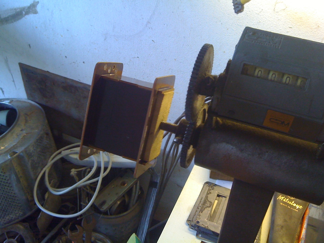

(#) palko0125 hozzászólása Júl 24, 2013 /
Nem variáltam vele, tegnap nekifogtam és meg is csináltam. Egyszerűbb volt, mint elsőre gondoltam. Megosztom, hátha érdekel valakit mi lett a végeredmény. Tekerni holnap fogom, mert akkor tudok rezet szerezni.
Kösz a segítséget mindenkinek.
Üdv, Palkó.

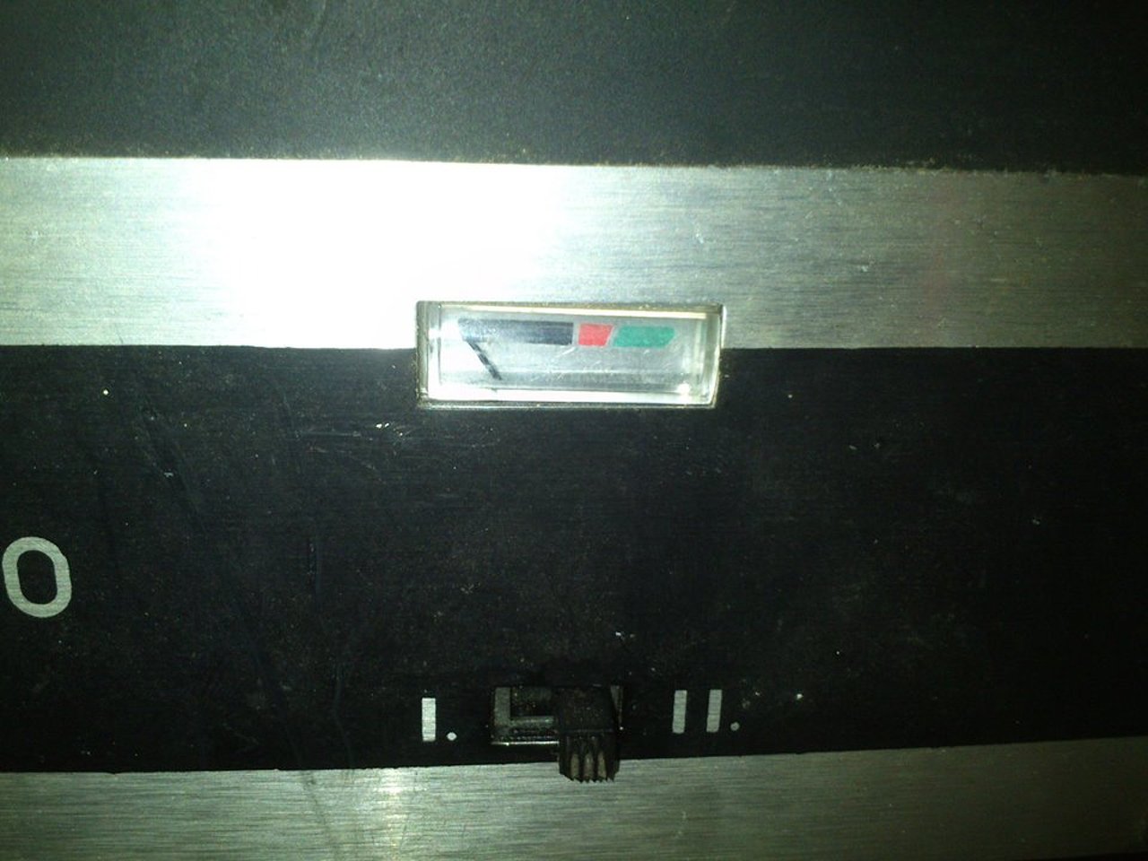

(#) djcaveman hozzászólása Júl 18, 2014 /
Beag APX-100 ba keresek kivezérlés mérő műszert..... Valakinek nincs elfekvőbe?
(#) Dióda válasza djcaveman hozzászólására (») Júl 18, 2014 /
Beag minimixer (az a lapos 4 csatornás) műszere jó bele akkor olyant tudok adni.
(#) gkari válasza djcaveman hozzászólására (») Júl 19, 2014 /
Ebben eredetileg nem volt műszer, bármelyik (pl. magnó) VU meter-e jó lehet, csak meg kell hozzá alkotni az eir. egységet.
(#) djcaveman válasza Dióda hozzászólására (») Júl 19, 2014 /
Sajnos az nem jó bele sokkal nagyobb, akt408 kivez. mérő van nekem is. Semmiképp nem szeretném vágni az előlapot.
