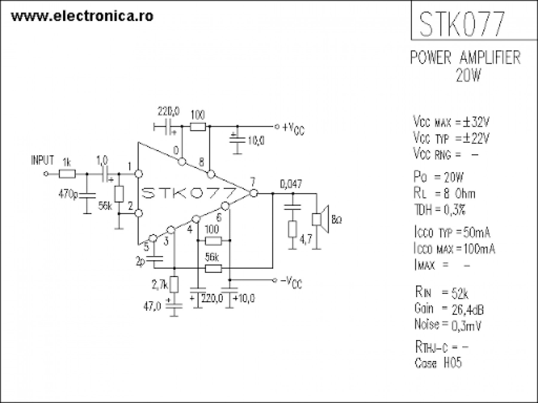

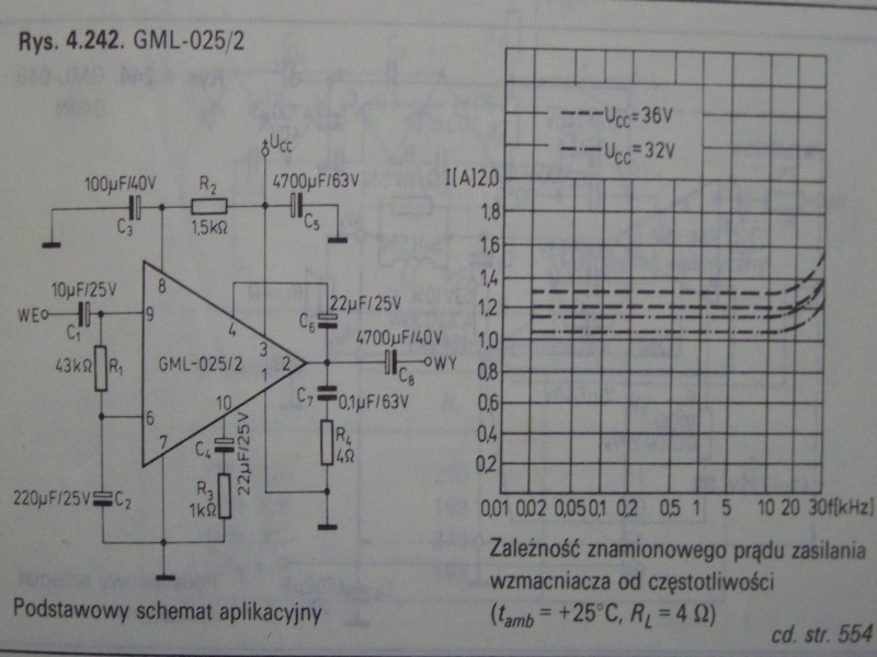

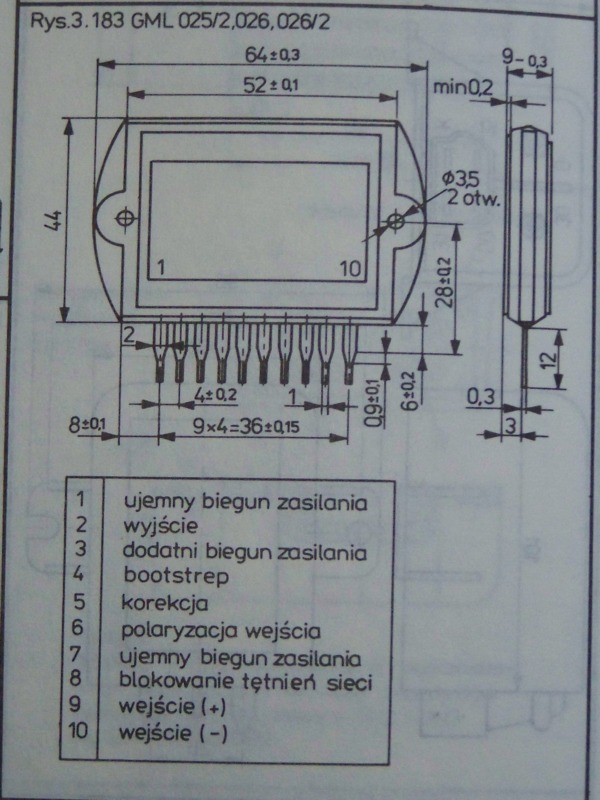

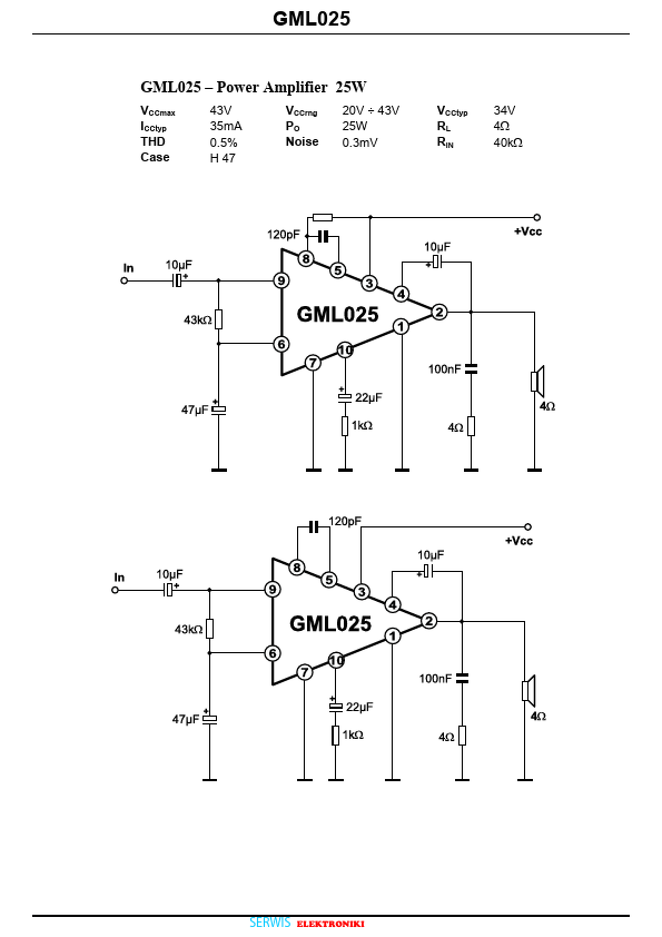

(#) abstrax hozzászólása Feb 8, 2023 /
És sem tudom, aktuális-e még az előző kérdés.
Itt többen írjátok a jó öreg Unitra GML025/26-osok cseréjét a Sanyo STK077-re.
Szeintem NE tegyétek, tök más a 2 hibrid IC, nem lesznek egy-az-egyben kompatibilisek!
Túrtam a neten egy kicsit, és erre jutottam:
Először is, lengyel Wikin ezt találtam:
https://pl.wikipedia.org/wiki/Merkury_DSH-303
Tanultam ugyan lengyelül, de fordítóba egyszerűbb beírni, kimásoltam alább:

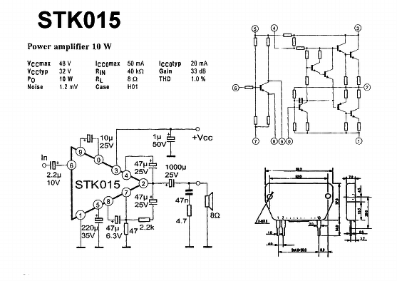

[i]"Ez a modell 2×20W (4 Ω) kimeneti teljesítményű végerősítővel rendelkezik, amely a GML-025[1](Unitra-Telpod) hibrid áramkörökre épült. Idővel módosították az STK-077 (Sanyo) chipek és a HA 1156 (Hitachi) 1) [1] chipen alapuló sztereó dekóder alapján. A két teljesítményerősítő tápellátásának különbségei miatt a transzformátort és a táprendszert megváltoztatták, a vevőegység a DSH 303A[1] jelölést kapta."[/i]”
Röviden ennyi...tehát módosították eszerint a végfok myákot, és muszáj is volt, mert a lengyel egyszeres tápos, míg a japán már szimmetrikus (+-) tápot kér, hogy csak egyet mondjak, de tök más a lábkiosztásuk is.
Én eléggé jól ismerem az STK-077-et (meg az egész családot), nagyon frankó kis IC-k, én voltam olyan szerencsés, hogy hozzájutottam jópár darabhoz még kéz alól, melyekből több saját végfokot is terveztem ill. építettem, ráadásul van eredeti Merkury-m is.
De sajnos ezek a lengyel GML hibrid IC-k úgy tűnik NEM a 077-nek, hanem a szintén Sanyo STK015-nek a klónjai.
Mellékelek ide pár rajzot ezekről, ebből láthatóak a különbségek.
Szóval szerintem sajnos ez a nagy helyzet, ha esetleg kérdés-észrevétel van, szívesen segítek ha tudok.

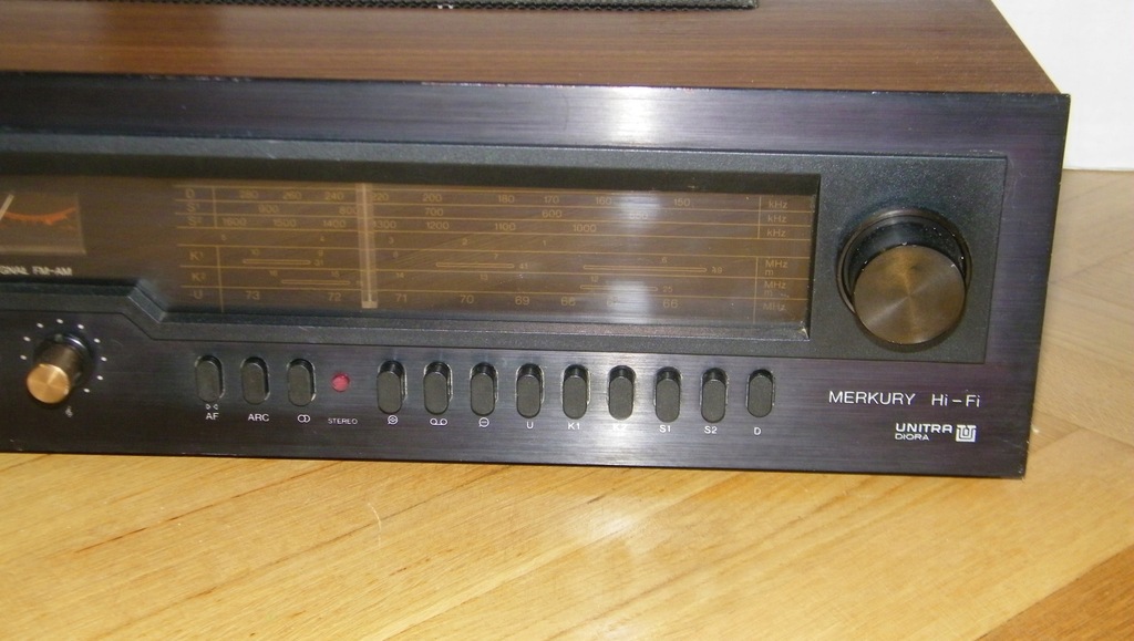

Nekem is csak ezüst van.
A HFM írta, hogy a 302 A a fekete:
HFM Unitra Merkury
Csabai Dánel jelentetett meg egy db "képet" amelyen feketének látszik a Magnósok könyve 1982 166. oldalán.
Viszont még lengyel oldalon sem láttam igazi fényképen feketét, tehát kicsit olyan mint Columbo felesége.

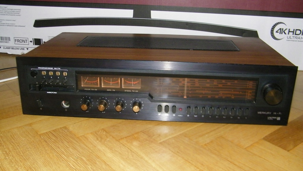

(#) kistee válasza GARFIELD13 hozzászólására (») Feb 9, 2023 / 1
Kicsit feltúrtam a netet és kiderült, hogy Columbo felesége létezik, a fekete Merkury nem tündérmese, nem lidércfény, hanem valóság.
A hozzászólás módosítva: Feb 9, 2023
(#) abstrax válasza kistee hozzászólására (») Feb 9, 2023 /
Köszi a képeket, szerintem azért na…ez sem néz ki rosszul….
(#) kistee válasza abstrax hozzászólására (») Feb 9, 2023 /
Szerintem az Aida/Cleoptra sem nézett ki rosszul.
(#) GARFIELD13 válasza kistee hozzászólására (») Feb 9, 2023 /
Rose természetesen létezett és akkor ez is.
Viszont ez is 303 A néven fut.
Akkor a 302 A mit takarhat?
Már mentem is a képeket.
(Csak zárójelben, akkor te ügyesebben túrod a netet. )

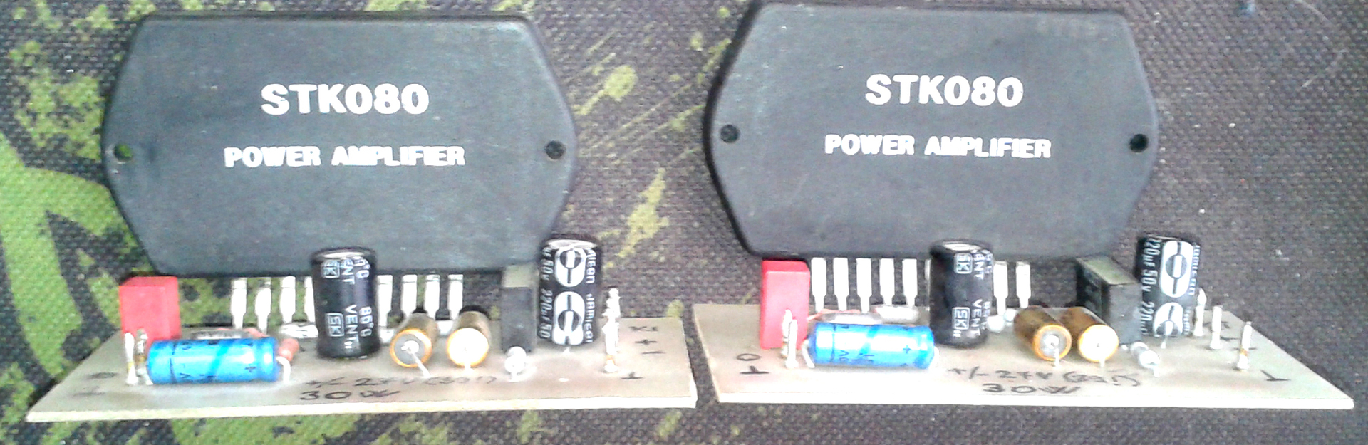

(#) Ódenka hozzászólása Feb 9, 2023 / 1
Valamikor a RAMOVILL szervízben dolgoztam és a lengyel rádiók is ott voltak garanciálisok. Megkérdeztem a pesti főcéget, a GML azonos-e az STK-077-el, írták nem. Így letudva a csábító lehetőség. Viszont egy időben akkor is olcsónak tekinthető volt a kb. 250.-Ft, amennyiért STK-080 a bcsabai maszeknál. Még most is használok a gép mellett egy párat beépítve belőle és van 2-ő tartaléknak. De ez sosem fog tönkremenni...
A HFM akkori cikke szerint a 302A az ezüst, a 303A a fekete.

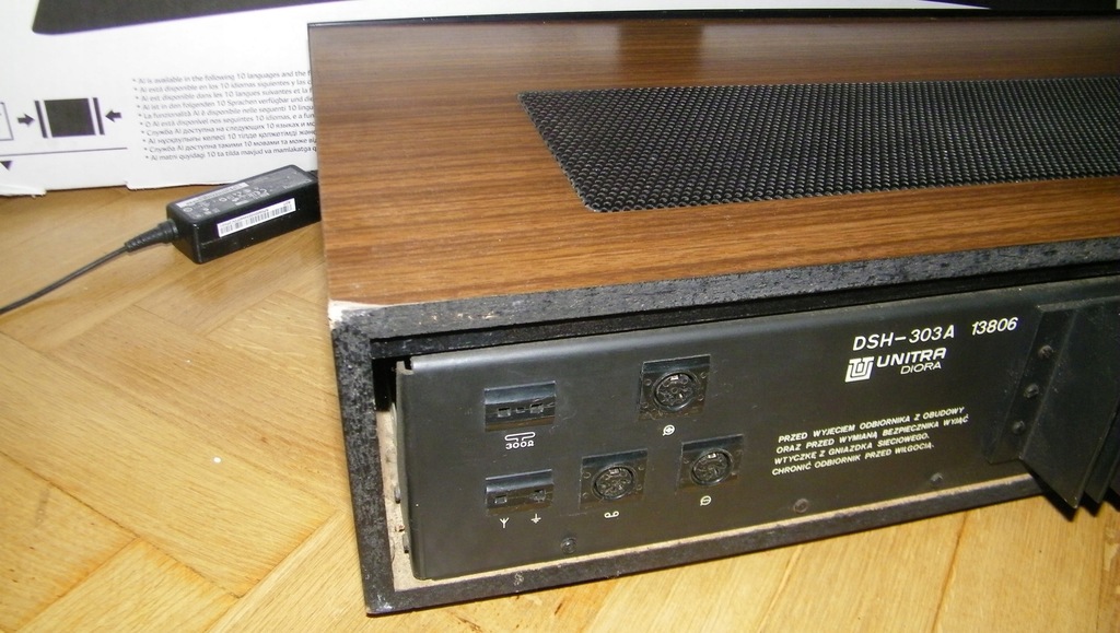

(#) GARFIELD13 válasza kistee hozzászólására (») Feb 9, 2023 / 1
A hozzászólásod előttiben írtam én is a HFM linkkel együtt, de ha az általad beillesztett képek közül megnézed a 3-as számmal jelöltet, ott a 303 A a fekete hátoldalán...
(#) abstrax válasza GARFIELD13 hozzászólására (») Feb 9, 2023 /
Igaz, bocsi, csak nekem valamiért nem ment a link, ezt nem vettem észre, elnézést.
