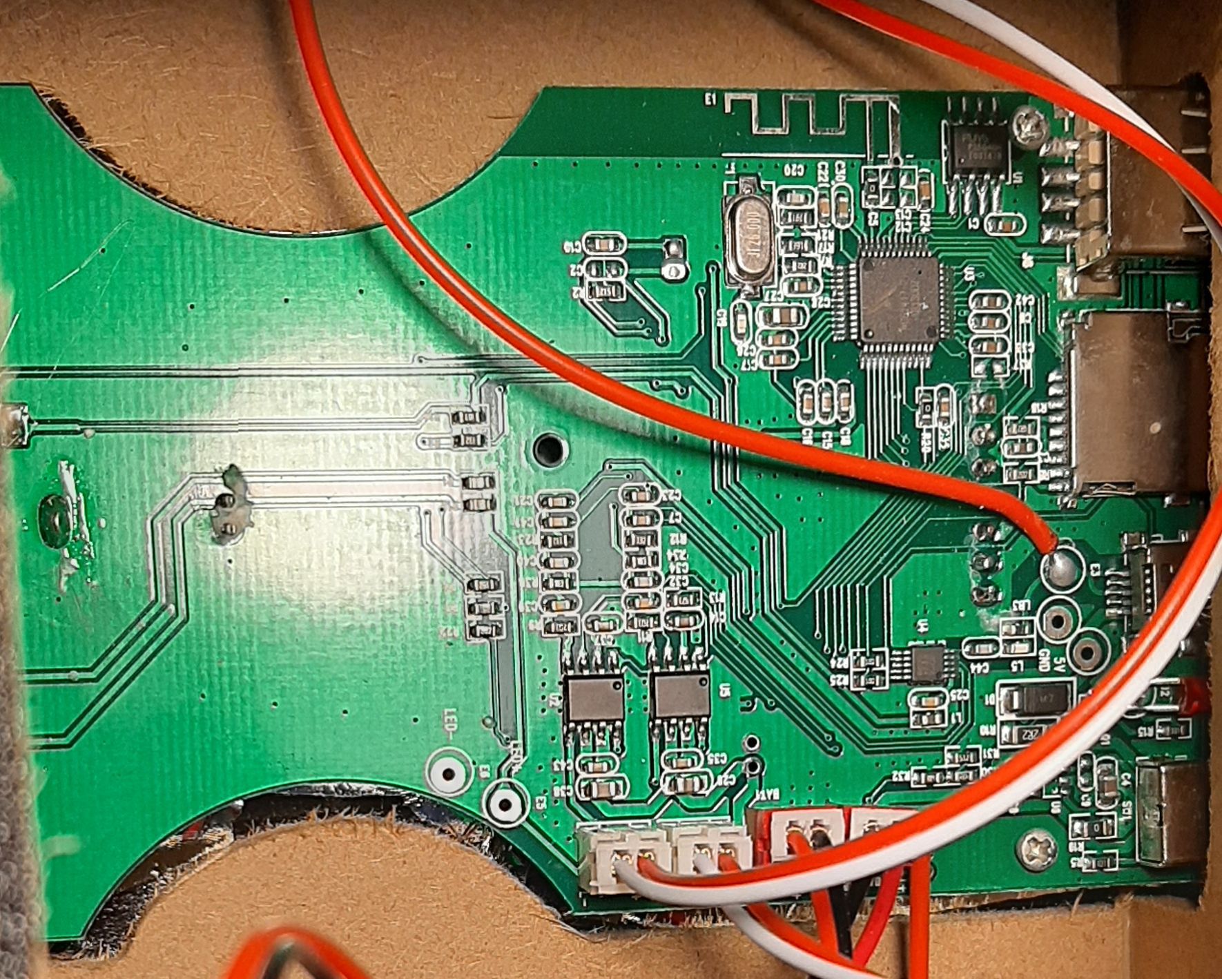

(#) IvánGábor válasza superuser hozzászólására (») Jan 13, 2021 /
Sajnos tudatlan vagyok, de szívesen tanulok. Hogy tudom azonosítani az IC tipusát és hogy látom, hogy van-e közöttük hangrögzítő/visszajátszó? (Mellesleg mikrofon vagy hangrögzítő funkció nincs)
Arra a bizonyos egyszerű elektronikára is kérek javaslatot, Esetleg kapcsolási rajzot. De remélem, megtalálom azt a visszajátszó célt.
Ki lehet emelni a nyomtatott áramkört a kép alapján?
(#) Bakman válasza IvánGábor hozzászólására (») Jan 13, 2021 /
A jobb felső sarokban lévő IC felirata lehet érdekes. Illetve a többié is, ha le tudod olvasni, a fényképen nem látszik.
Maradt még egy opció, kibelezed és egy új belsőt készítesz neki.
(#) IvánGábor válasza Bakman hozzászólására (») Jan 13, 2021 /
Kösz, délután visszatérek.
Nem láttam, mit lehet leolvasni, de igyekeztem alaposan körbefényképezni. Ebből már kiderül valami?

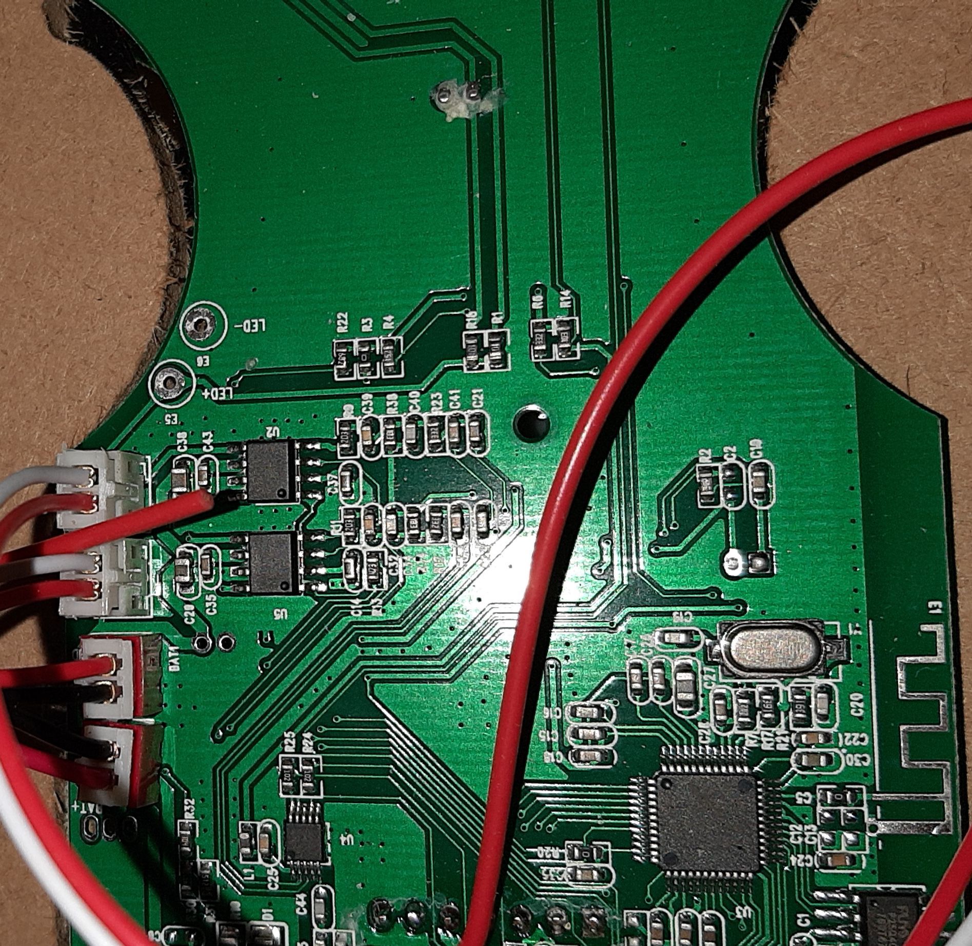

(#) Inhouse válasza IvánGábor hozzászólására (») Jan 13, 2021 /
A fekete sok lábúak felirata kell. A 3. képen már majdnem látszik is valami. Addig forgasd, amíg a fény úgy nem esik rá, hogy látszik a felirat. Legyen éles a kép! A lehető legközelebb tartsd a fényképezőt, az előző opció betartása mellett!
(#) IvánGábor válasza Inhouse hozzászólására (») Jan 13, 2021 /
Erről van szó?
AO62417-21E
1813UOZ
Jó kérdés. Az O betűk helyén valószínűleg D betű van de sem nullával, sem O betűvel, sem D betűvel nincs értékelhető információ. Könnyen lehet de inkább nagyon valószínű, hogy ez egy átcímkézett mikrokontroller.

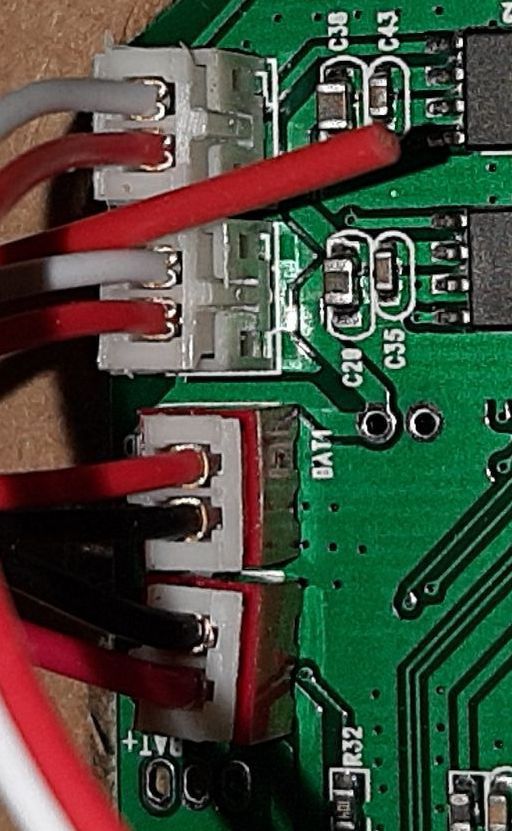

(#) IvánGábor hozzászólása Jan 13, 2021 /
Az előző hozzászólásomat szerkesztettem, de csak a kép jelent meg, a szöveg nem.
Ott azt kérdeztem, hogy nem lehetséges, hogy valamelyik kábel felelős a rendszer-hanggért? Hogy elegendő lenne azt átvágni? Vagy kihúzni?

(#) Shance válasza IvánGábor hozzászólására (») Jan 13, 2021 / 1
Valahol elvágod a hangszóró vezetékeit a pirosat vagy a szürkét, és ráforrasztasz egy kétpólusú kapcsolót. Például
(#) IvánGábor válasza Shance hozzászólására (») Jan 13, 2021 /
Remek ötlet! Valahol hátul fúrok egy pici lyukat és kivezetem. Kösz!

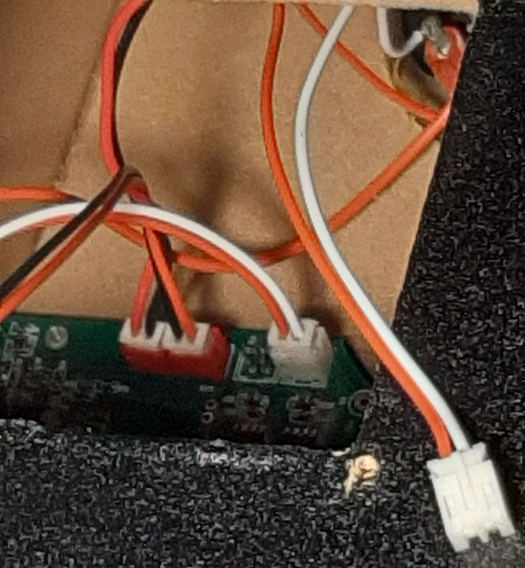

(#) IvánGábor hozzászólása Jan 14, 2021 /
Kihúztam az egyik hangszóróhoz vezető kábel dugaszát. A másik ott van a szélén. Elég nehezen sikerült aztán visszadugni.
Ilyen dugókat lehet kapni Magyarországon? Akkor nem is kell szétvágni a meglevőt, csak beiktatni mindkét dugóhoz piros és kék kábeleket, azt kényelmes hosszúságúra vágni és azokra rátenni a kapcsolót.

(#) bbb válasza IvánGábor hozzászólására (») Jan 14, 2021 /
Sikerült szétszedned a csatlakozót, s kihúznod belőle a tüskét. A műanyag egyik felének ott kellett volna maradnia a panelen.
Lehet kapni idehaza is, pl. Lomex is árulja.
(#) Inhouse válasza IvánGábor hozzászólására (») Jan 14, 2021 /
Ezek a dugók elég elterjedtek. Annyi a gond, hogy elég ragaszkodóak a fiú és lány oldalaik. Te most lehúztad kompletten, a fehér műanyagnak az egyik felének ott kellene maradnia. Így biztosított a fordított polaritás elleni védelem. Így egy sima jumper tüske.
Mérd meg, nézd meg, de talán ez.
Ez meg a párja.
Így kellene szétjöjjenek.
Kapcsolónak 2 áramkörös kell, 4 vagy 6 lábú.
(#) IvánGábor válasza Inhouse hozzászólására (») Jan 14, 2021 /
Sikerült visszadugnom, szól mind a kettő, de furcsa módon felcserélődtek a hangszórók. Van egy sd-felvételem, ahol mondja, hogy éppen melyik hangszóróból kellene hallani, és amikor jobbról kellene hallani, akkor balról hallom. Lehet, hogy ez eddig is így volt, csak nem ellenőriztem. Egyszerűen ki kell cserélni a két dugól? Vagy fordítva dugtam vissza? A színes kábelek sorrendje ugyanaz, mint a korábbi képemen.

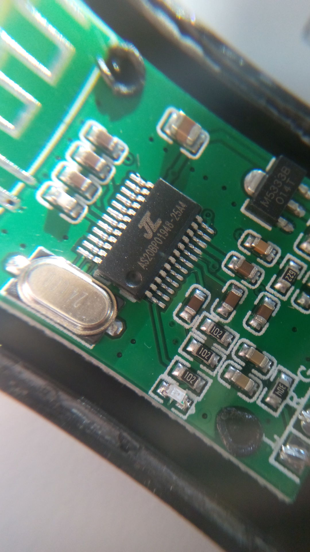

(#) dB_Thunder válasza Auf hozzászólására (») Jan 14, 2021 /
Annyira nem éget a téma, a polcon pihent a cucc, de most szétvágtam!
Ebben egy ilyen ic ül, elsőre nem sikerült adatlapot találni hozzá.
Igen csak fel kell cserélni a két oldal csatlakozóját. A csatlakozón belüli polaritás maradjon, ne fordítsd meg!

(#) dB_Thunder válasza dB_Thunder hozzászólására (») Jan 31, 2021 /
Valaki nem találkozott olyan hellyel ahonnan le lehetne szedni ezt a programocskát?
JieLi BT configuration tool 3.xxxx
Istenért sem találom...
(#) usane válasza dB_Thunder hozzászólására (») Feb 3, 2021 /
Csak a 2.0-ast láttam, de az is fizetős oldalon volt. Ha jól láttam az AC69 sdk részeként.
(#) dB_Thunder válasza usane hozzászólására (») Feb 3, 2021 /
Most ezt találtam! Link
Gyorsan le is mentettem.
Az a kérdés már csak hogy az én IC-met kezeli e, az AS20.... de ezekre írnak mindent.
Még adatlap is jól jönne hozzá.
