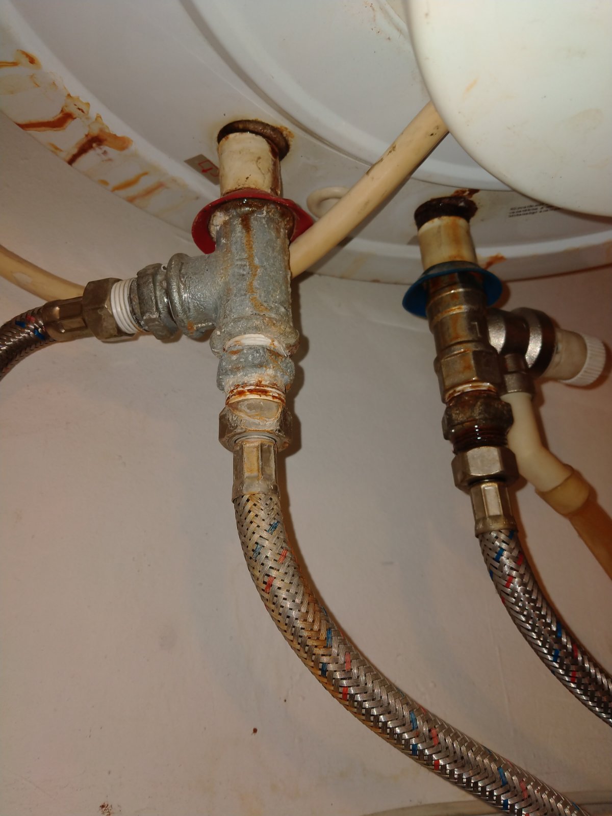

(#) djv válasza gyuszo hozzászólására (») Szept 24, 2020 /
Kértem tőle képet, de ezek szerint annyira nem fontos neki... tegnap arra hivatkozott, hogy le van merülve a telója és ezért nem tud vakuzni (megjegyzem oda nem is kellett vona vaku), ma meg azt mondta, hogy majd este megcsinálja (amikor ugyanúgy le lesz merülve a telója). Nőből van, így már megszoktam, de hát neki lenne fontos, nem nekem.
Szóval ha várható kép, az este 8-9-ig legkésőbb itt lesz, ha addig nincs, akkor így járt, én sem fogok foglalkozni a problémájával.
Viszont ha jól emlékszem nem nagyon volt a készüléken adatlap, így a pontos típusa nem lesz meg... Hajdu az biztos és legalább 20 évesnek néz ki.

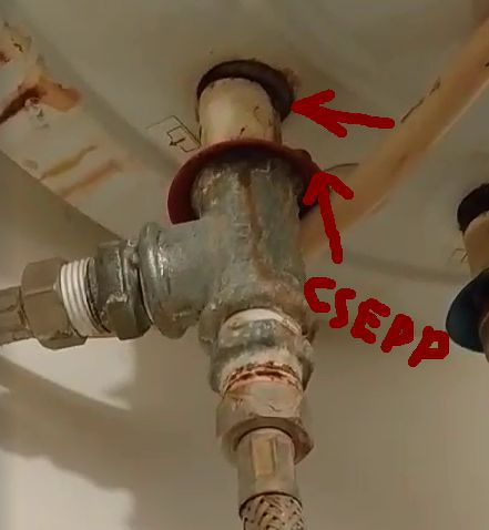

(#) gyuszo válasza djv hozzászólására (») Szept 24, 2020 /
Ez csak egy vázlat, de a lényeg látszik. Van olyan bojler, aminek a hideg és meleg víz bekötése kettős falú csőből van. El lehet képzelni, ha ez nem illeszkedik rendesen, mi fog történni.
Már találkoztam ilyennel és kiderült nem a tartály lyukas, hanem mellé beszivárgott a bejövő víz.
A hozzászólás módosítva: Szept 24, 2020
Hajdu Z80e
Ezt csak cserélni lehet. Javítani már nem.
Erről nem a szerelő tehet.
(#) Bakman válasza djv hozzászólására (») Szept 24, 2020 /
A képről tisztán látszik, hogy az egyik hozzászólásomban jelölt helyről is szivárog a víz időnként, azért rozsdás a fehér burkolat a kivezetőcsőtől balra. Ahogy gyuszo is írta, ez csere és nem a szerelő hibája. Ha megélt 20 évet, akkor nagyon jónak mondható.
Ha lehet, ismét Hajdu bojlert vegyen az ismerősöd, azokhoz van alkatrész és mint amellékelt ábra is mutatja, tartósak.
