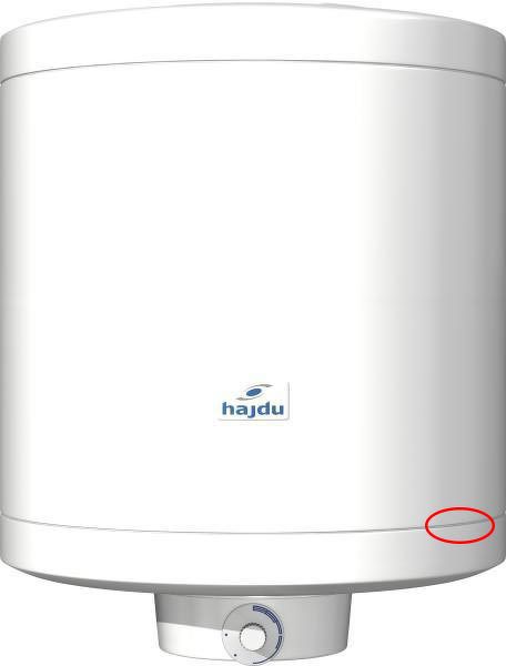

(#) djv hozzászólása Szept 23, 2020 /
Egy ismerősöm bojlerja csöpög, de nem a megszokott helyen.
Kb. 3 hónapja járt nála 2x is egy "szerelő", aki tönkretette a fali csapot is, visszavette a bojler teljesítményét is kérdés nélkül és azóta csöpög egyre jobban, tehát valamit ő cseszhetett el. Ismét nem akar szerelőt hívni, aki után újabb károk keletkeznek (ráadásul számlát sem kapott, így nem is reklamálhat) és kiad egy halom lóvét potyára.
A melegvíz kivezetésénél, ott ahol a piros gumigyűrű van, ott csöpög. Pillanatnyilag fotót nem tudok róla mellékelni, de az elektronika burkolatát leszedtem (amikor ott jártam) és az száraz volt. Az lenne a kérdésem (mert erre se videót, se alkatrészt, semmit nem találok, csak ha máshol folyik), hogy ez javítható-e és ha igen, hogyan?
Az a cső heggesztett-e, vagy az csupán egy kitekerhető és cserélhető csonk?
A mellékelt kép csak illusztráció. Esetében a PIROS folyik a piros gumigyűrű alól.

(#) zolika60 válasza djv hozzászólására (») Szept 23, 2020 /
Ha nem a meleg csonkra szerelt bekötő cső folyik, akkor a bojler csöve rozsdásodott el amivel sok
mindent nem tehetsz.
(#) djv válasza zolika60 hozzászólására (») Szept 23, 2020 /
Biztos, hogy nem a bekötő cső, mert akkor felfelé spriccelnie kéne, hogy a gumi alá kerülhessen, de ez 1-2 percenként csöppen egyet (talán most már sűrűbben).
Akkor valószínűleg megrángatta a szakbarbár és emiatt egy gyenge ponton elkezdett szivárogni.
Költött rá nem keveset és most akkor dobhatja ki ezek szerint? Vagy így még elmegy pár évet?
(#) Bakman válasza djv hozzászólására (») Szept 23, 2020 /
Nagy valószínűséggel a tartály lyukad ki. A szigetelés és a tartály között szivárog lefelé a víz és éppen ott talált utat kifelé. Nincs mit tenni, cserélni kell, gondolom nem mai gyerek a bojler. Mivel a szigetelés viszonylag szorosan illeszkedik a tarályhoz, még csak tippelni sem lehet, hol lyukadt ki, a keskeny légrésen tehet akár több kanyart is, mielőtt látható helyen kijön.
A bekőtőcsonkot masszívan meg kell rángatni ahhoz, hogy ott elrepedjen a hegesztés de annak azonnali hatása van. Ez szerintem nem a szerelő(k) hibája, egyszerűen most jött el a bojler ideje.
(#) djv válasza Bakman hozzászólására (») Szept 23, 2020 /
A szerelő távozása után kezdett csöpögni, de mivel közvetlenül a csap mellett/felett van, elsőként azt hitte, onnan spriccelt ki a víz, de aztán mivel mindennapossá vált, akkor hívott engem, nehogy megrázza. Szóval a távozásától kezdve szivárog, csak így 3 hónap után egyre jobban.
Mit csinált a szerelő? Lehet, hogy nyomásmentesítette a bojlert és ezt taszított egy utolsót rajta. Vagy kicserélte a biztonsági szelepet, ami kicsit nagyobb nyomásra nyit és ezt a többletnyomást nem bírta a tartály.
Találkoztam olyannal is, hogy a jelzett helyen szivárgott a víz. Bele kell nézni a tartályba, szétszerelés után. Hacsak egy kicsit is rozsdás valahol, akkor végképp ennyi, csere.
Pontosan nem tudom mi volt a gond, de új fűtőszál, új rúd került bele és kitakarította, szelepet nem cserélt.
A lényegen nem változtat. 99.99 %, hogy cserélni kell a bojlert.
Ok, köszi az infókat!
(#) gyuszo válasza djv hozzászólására (») Szept 23, 2020 /
