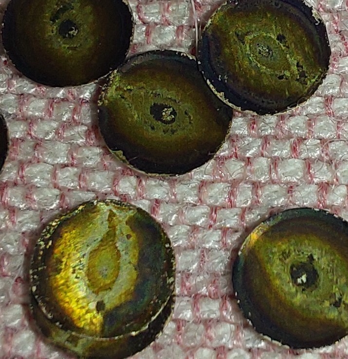

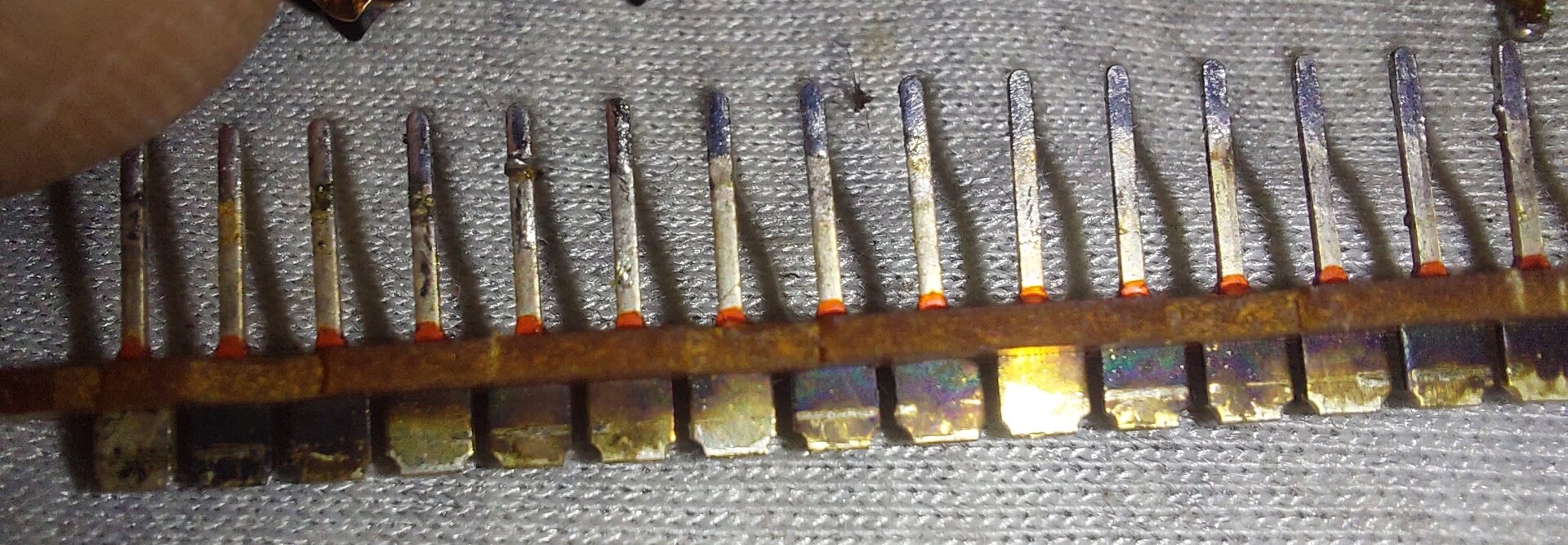

Nem működtek a két kijelzőt vezérlő furatszerelt "SMD" mikrokapcsolók. Ezt tudom, hogy hülyén neveztem meg, de nem tudom mi a pontos neve. A 8-9 db gomb közül 1db megnyomására reagált a készülék. A panelen műszerrel méregetés beigazolta, hogy hiába pattognak ügyesen a gombok, már pedig akkor sem érintkeznek! Ezeket kicseréltem újakra. Szerencsére kapható. A következő panelen a magnónak van valami hosszú csúszó kapcsolója. Mivel a magnók közül csak az egyik oldalit láttam forogni és csakis két alkalommal, ezért hosszas érlelődés után úgy döntöttem, megpróbálok belenézni a hosszú kapcsoló belsejébe is. Ehhez ki kellett forrasztanom a helyéről. Mindent fényképeztem és sok dologról Rich dokumentumot is írtam, hogy egyértelműen ugyanúgy kerülhessen vissza, ahogy kivettem. A csúszó kapcsoló, nem tudom pontosan mit csinál,(kapcsol ) de nagyon csúnyák voltak a kontaktjai. Picike drótkoronggal felpucoltam, a parányi csúszkáit pedig 1000-es papírral tisztítottam. Összerakás után mértem. Előtte nem mértem, mert fogalmam sem volt, mi-mit hova kapcsol. Utólag már egyértelmű, de ez nekem az első ilyen munkám.
Voltak még ilyen sorba szerelt funkció választó kapcsolók, amiket tényleg sokáig lesegettem. Gondoltam magamban, ahogy a mirokapcsolók kinéztek, meg ez a hosszúkás kapcsoló, akkor ezek sem hiszem, hogy szebbek lehetnek belül. De ugye ezeknél nem jöttem rá, hogy kiveszem a panelből, utána hogy folytatom a szétszerelését? Ezek műanyag házasak, lehet hogy ragasztva vannak. Végül a szisztémájukat megértve, rájöttem, hogy a 6 lábúak egy-egy váltó kapcsoló, a 12 lábúak 2db váltókapcsoló Így be tudtam mérni az összeset. Ezekkel szerintem nem lesz probléma. Szépen kapcsolgatnak, az összes. Az egyenirányítós résszel, vagyis azzal a panellel vagyok picit dilemmában. Ez a készülék teljesítmény része. Ezen van az egyenirányítás, és ezen a két végfok. Mindent diódát és kondenzátort megrendeltem hozzá a Hestore-ről. Ma meg is jöttek. De hogy kicseréljem-e, azzal még tanácstalan vagyok. A 45 év miatt, a szívem azt súgja, hogy igen. De egy pici részem azt, hogy először inkább hadd működjön a többi része a cuccnak. Ennek a készüléknek a paneljeit rettenetesen könnyű forrasztani. Az ónszippantó szalag ahogy kirántja az ónt a furatokból és a lábakról, az csúcs. Látszik, hogy régen milyen frankó ónt használtak. A panelek is nagyon jó állapotban vannak. Nem hiába élnek még 45 év után is. Ha rajtam múlik, még 45 évet fog. ...Csak az a baj, hogy szerintem én nem fogok már annyit.

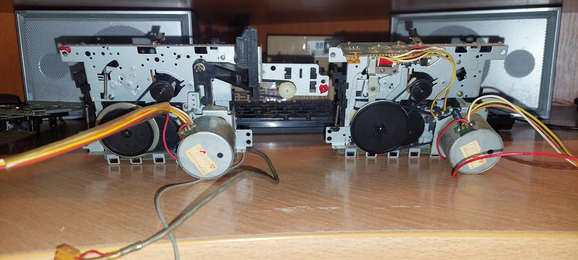

Viszont, összeraktam a magnót. Hát, az a helyzet, hogy be lehet kapcsolni. De sok hibája van. Kicsit ijesztő is.
Az "A" mechanika nem akar működni. Néha igen, de inkább nem.

Ugye a jobb oldali, "B" lejátszó egység szépen működik, ahogy kell. Mármint, mechenikusan. Indul, megáll, pörget előre és hátra, ha olyan kezetta van benne, amire lehet venni, akkor a felvétel gombja is lemegy, stb. Az "A" viszont nem így tesz. Kérdésem a következő: Ha a lejátszó egységek motorkábeleit lehúzom a panelről és a működő "B" oldal aljzatába dugom az "A" oldalit, akkor lehet probléma belőle? Célom ezzel az lenne, hogy kipróbáljam, az "A" mechanika működését. Ha továbbra sem működne, akkor a meghanikánál kellene keresni a hibát, ha viszont igen, akkor lehet hogy nem kap áramot az az oldal.

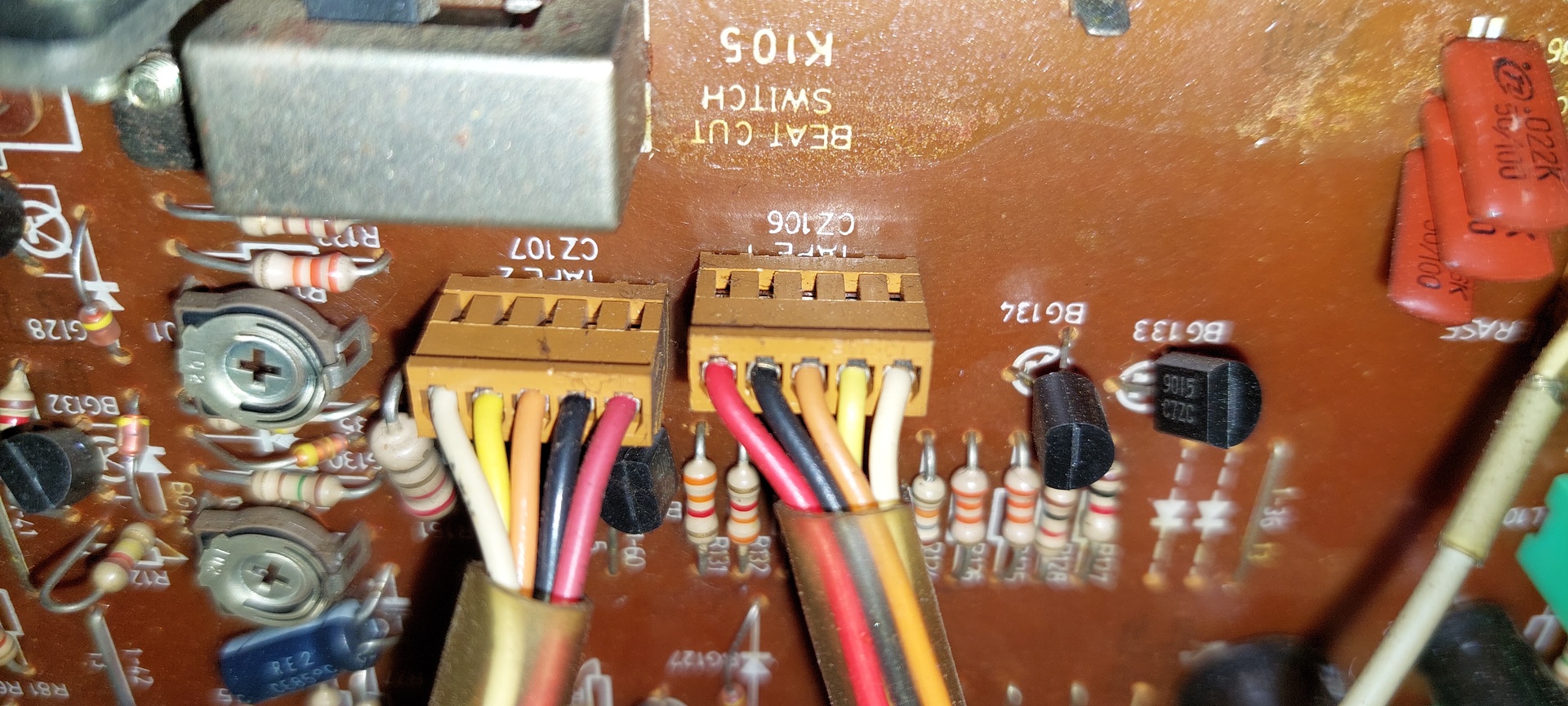

(#) zolika60 válasza Honda130 hozzászólására (») Ápr 1, 2025 /
Egyszerűbb ha megméred kap-e tápot az "A" egység. Nem gondolnám, hogy a csatlakozók felcserélése gondot okozna, de mivel nem ismerem a konkrét masinát így nem tudom nyugodt szívvel ajánlani.
(#) Honda130 válasza zolika60 hozzászólására (») Ápr 1, 2025 /
Értem. Azt hiszem, nem dughatom át egyiket a másik oldalra, mert ugyan mindkettőnek 5pin-es csatlakozója van, de a vezeték kiosztásuk pont ellentétes. Szerintem baj lehetne belőle, ha felcserélném.
Ugye?
Jól gondolom, hogy a plusz/mínusz a piros és fekete lehet?
