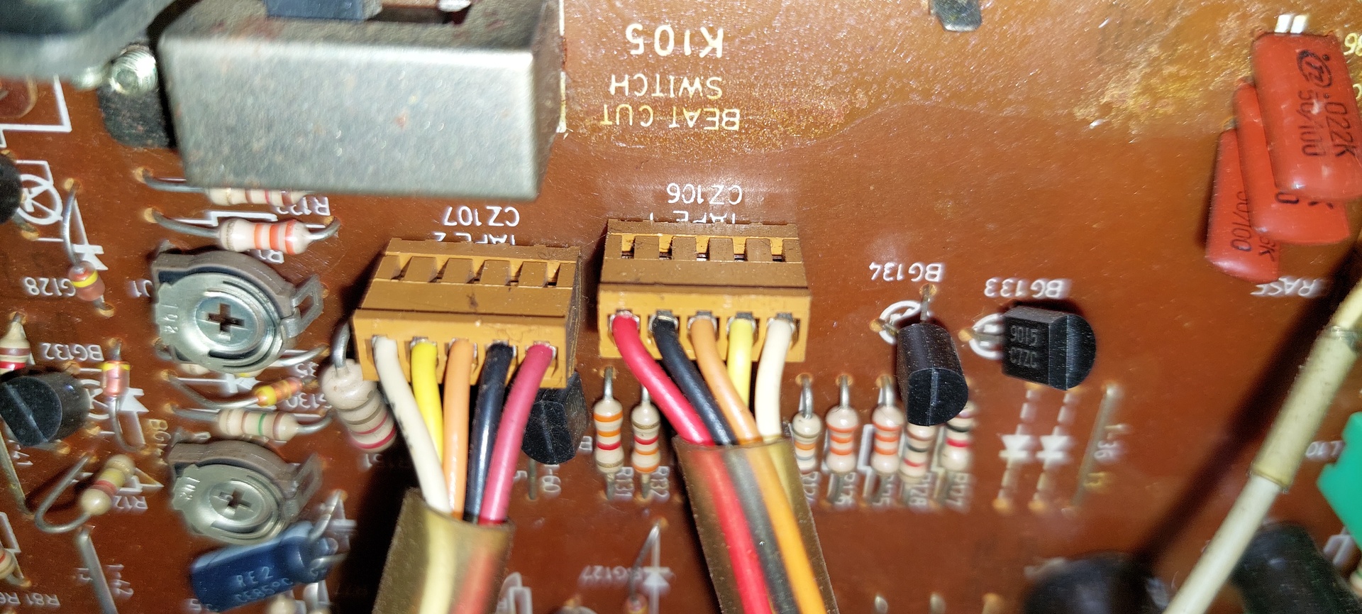

(#) zolika60 válasza Honda130 hozzászólására (») Ápr 1, 2025 /
Az nem derül ki a képről, hogy fordítva nem dugható-e föl a csatlakozó. De mérni mindenképp egyszerűbb.
(#) Honda130 válasza zolika60 hozzászólására (») Ápr 1, 2025 /
Két egyforma állású aljzat van a képen, amire egyféleképp lehet rádungni a csatlakozót. De a két egyforma és egyforma állású csatlakozón a vezeték színek fordított sorrendben vannak. Nem feltételezem, hogy a kötegek a motornál is fordítva vannak kiosztva. (ezt ugye most nem látom, mert össze van rakva a cucc.)

(#) Honda130 válasza sany hozzászólására (») Ápr 2, 2025 /
Ezeket alaposan, többször kapcsolgatva komértem. Határozottan kapcsol az összes. A szalagkábelt most összeszereléskor elég sokat mozgattam. Megnézem majd. Nem látszott tőben hiba. De ettől függetlenül nem kizártm hogytört le szál.
(#) veroka válasza Honda130 hozzászólására (») Ápr 2, 2025 /
Mivel a kábelek sorban ugyanúgy következnek, szerintem esélyes, hogy a motorokon is fordítva vannak bekötve, illetve amit innét nem látunk, hogy a csatlakozók vannak szándékosan fordítva beültetve. Szét kell szedned, és megnézni, hogy a sárga, fehér stb. vezetékek hova mennek és hogy a motorokon ugyanolyan vagy fordított sorrendben vannak-e a kábelek. Így nekem az az érzésem, hogy ott ugyanúgy lesznek bekötve, és a panelon van direkt megfordítva a csatlakozó, fordított kábelezéssel - így nem lehet összecserélni a két motor vezérlését.

(#) Tomi94 válasza Honda130 hozzászólására (») Ápr 3, 2025 /
Pontokba szedve írok, mert több különálló hibát is sejtek:
- Nincs hang: amint írod, a hangszóróban alapzaj azért van, csak nem szól a zene. Mindenhol a magnó üzemmódot emlegeted, itt a "megpiszkálva recsegős" résznél is. A rádió üzemmódot nem próbáltad? Visszanézve azt írtad még az elején, az szépen fogta az adásokat. Rögtön ki lehetne zárni az EQ/hangerő rész hibáját is, ha most is megszólalna. (A fejhallgatót hagyhatod: ha alapzaj van a hangszóróban, csak a műsort nem tudja leválasztani.)
- A motor nem indulását illetően, én azért továbbra is a kis fémnyelves kapcsoló problémájára gyanakszom. Esetleg nyomkodd meg kézzel is, hogy attól nem indul-e meg újra. Elektronikai hibát itt nem feltételeznék, ezeknél ilyen faék egyszerű mechanikus kapcsoló indítja többnyire a motort, nem tranzisztoros logika vagy relé. Volt gyerekkoromban a családban olyan gép, aminél ugyanez volt a helyzet - még lejátszásra úgy-ahogy, de gyors előre tekerésre nem kapcsolta be a motort az egyik oldal. Végül rájöttem anno 8 éves fejjel, hogy ha a másik oldalt is elindítom - közös motoros olcsóbb valami volt -, akkor menni fog.
- Előzőhöz kapcsolódva a motor csatlakozók felcserélése: színek alapján első körben nem javaslom. Viszont ha van multiméter ellenállásmérési lehetőséggel, akkor a vezetékek tövében a fémes részeken lehet mérni, hogy piros a pirossal van kapcsolatban, vagy piros-fehér, sárga-fekete, stb. párok vannak.
- Motorok bekötése: két szál a tápellátás (az egyik képeden, az egyik motoron van egy elkó, abból kitalálható, melyek a tápbemenetei - de még jobb, ha tudsz mérve is meggyőződni róla: az egyiknek 0-t, a másiknak 9..15V-ot kellene mutatnia a mechanika fém vázához képest). A másik két forrasztási pontra általában potméter kerül, amivel be lehet állítani a sebességet. Egykazettás gépekben ez jellemzően a motoron belül van (hátlapon benyúlva érhető el), itt, gondolom, lenne mód gyorsmásolásra is, emiatt pedig két potméter van motoronként, valahol az alaplapon. Aktív elektronika igazából emögött sem szokott lenni, csak potméter + kapcsolók. Bekötésük nélkül (külső tápról bekötöd a 12V-ot az elkóra) valamelyik végállapotba áll a sebesség, azaz vagy lassan fog járni, vagy pörögni vadul. De a motor működőképességét ellenőrizni megteszi.

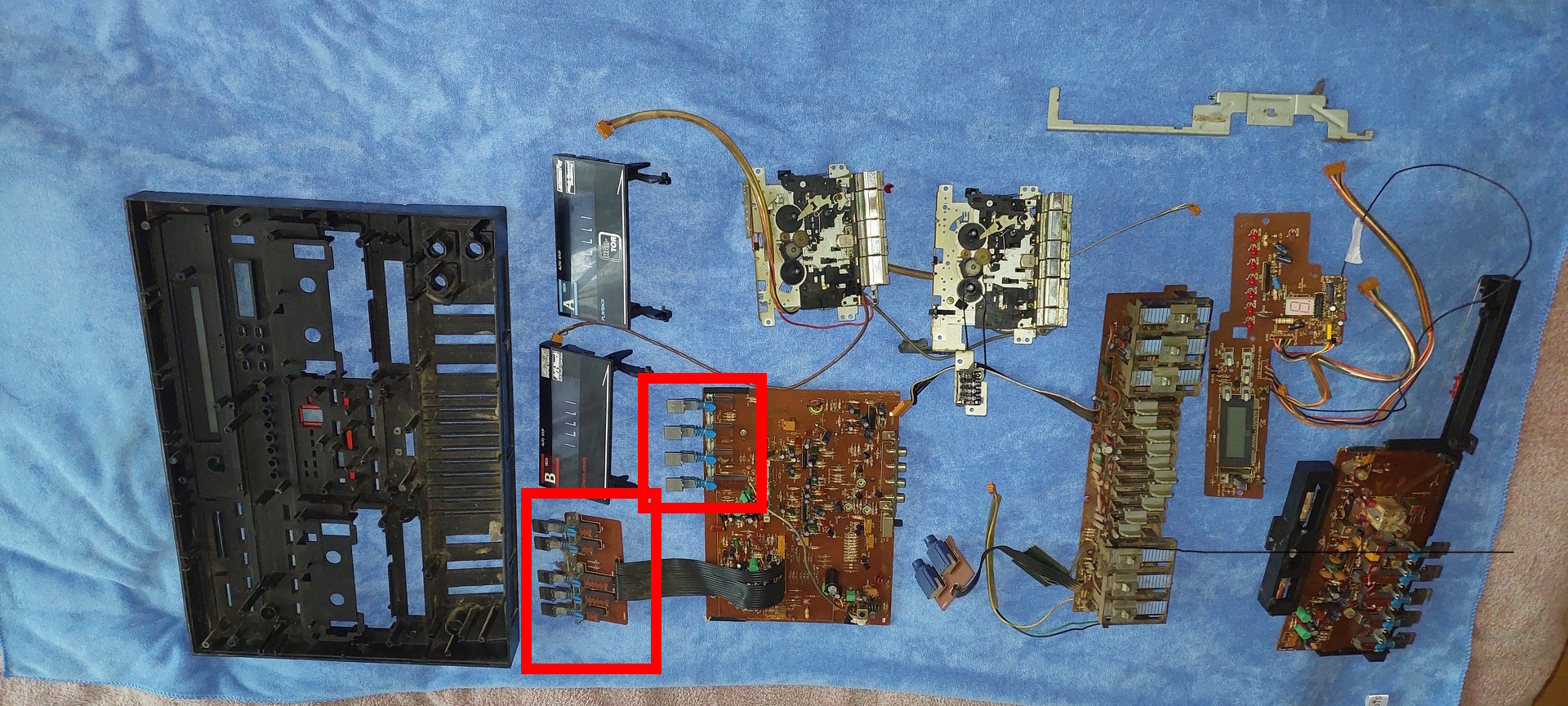

A felvételi átkapcsolót biztosan jól raktam össze, mert összejelöltem és mindent fényképeztem. Összerakás után pedig már a kiosztásait is értettem a kapcsolónak, így meg is tudtam a működését mérni.
A rádiót most megnézem pontosabban, mert amikor próbálgattam, az antennát nem húztam ki. Lehet hogy azért nem láttam normálisan működni... Az az igazság, hogy a rádió próbálgatásakor a kivezérlés jelző villog, mintha beszélnének a rádióban. A LED működik szépen. Viszont a tuning gombot tekergetve, mintha nem történne semmi változás. Minden ugyanúgy villog, mintha nem is tekergetném. Ha SW1-re vagy WM-re kapcsolom, akkor a ledek mind világítanak. Tehát itt is vannak gondok. Az antenna kihúzott, vagy betolt állapotát tekintve, mindegy. A kérdés, hogy kap-e tápot? Hát szerintem kap, csak nem jól teszi a dolgát.
A jelút, ahogy leírtad, sokat segít a magnó megértésében. Így viszont az EQ-t lenne jó kizárni valahogy. Van a panelen két IC, de szét kellene szednem a magnót újra. Holnap szétszedem és lefényképezem a paneleket. Ma még muszáj kocsonyát is főznöm, de már most meg vagyok vele csúszva. Készítettem egy gyagyi videót és feltettem a Youtube-ra. Ebben amit tudok, megmutatok a működéséről. Működés összerakás után
Holnap szétszedem újra a magnót. Szerencsére, ha jól emlékszem, az EQ panelt ki lehet szedni más dolgoktól függetlenül. Nincs felette semmi más dolog.
