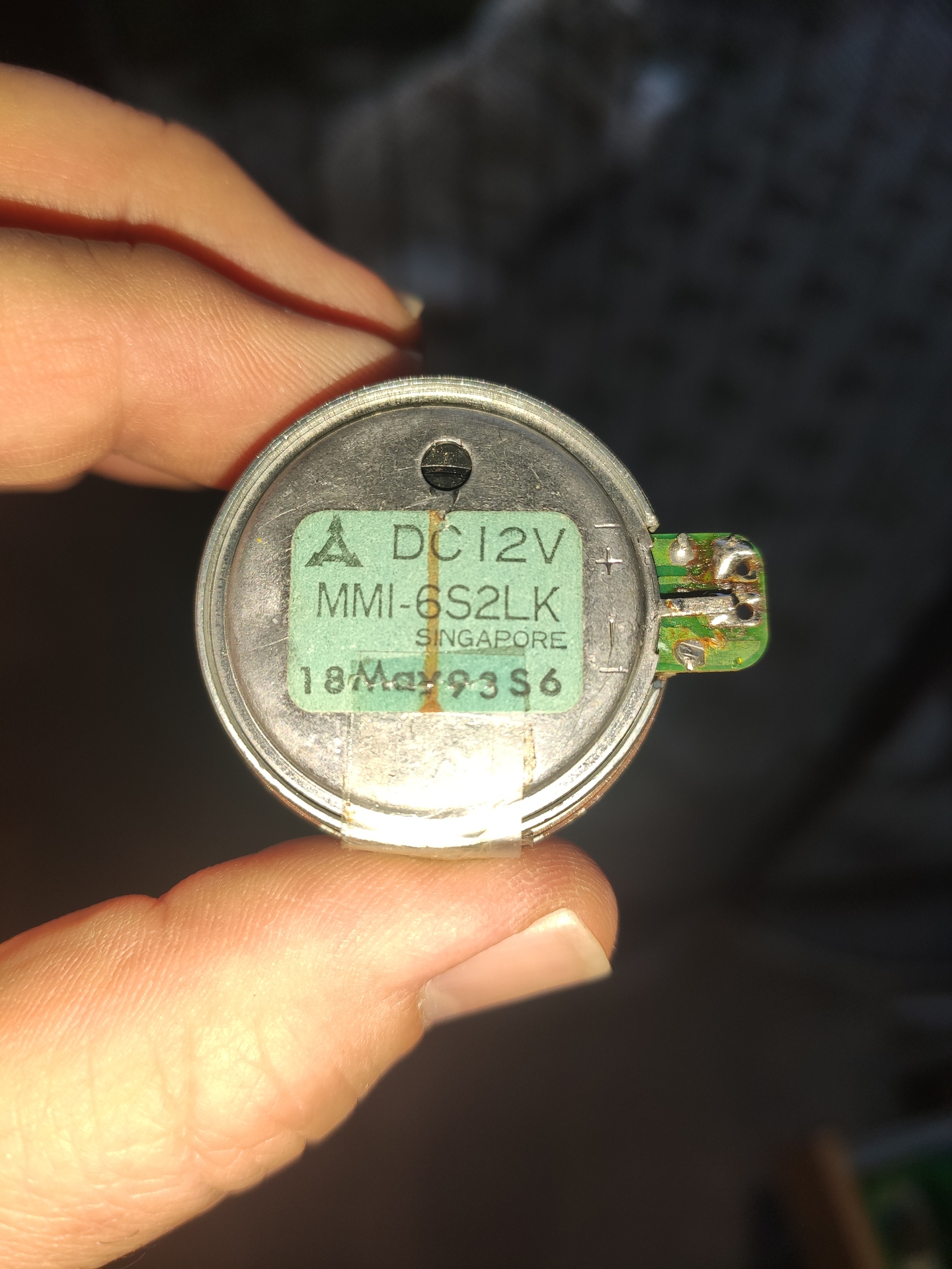

(#) djmacsek hozzászólása Márc 24, 2023 /
Érdeklődnék, hogy helyettesíthető-e az
MMI-6S2LK motor MMI-6S2RA motorral. 12 voltosak,

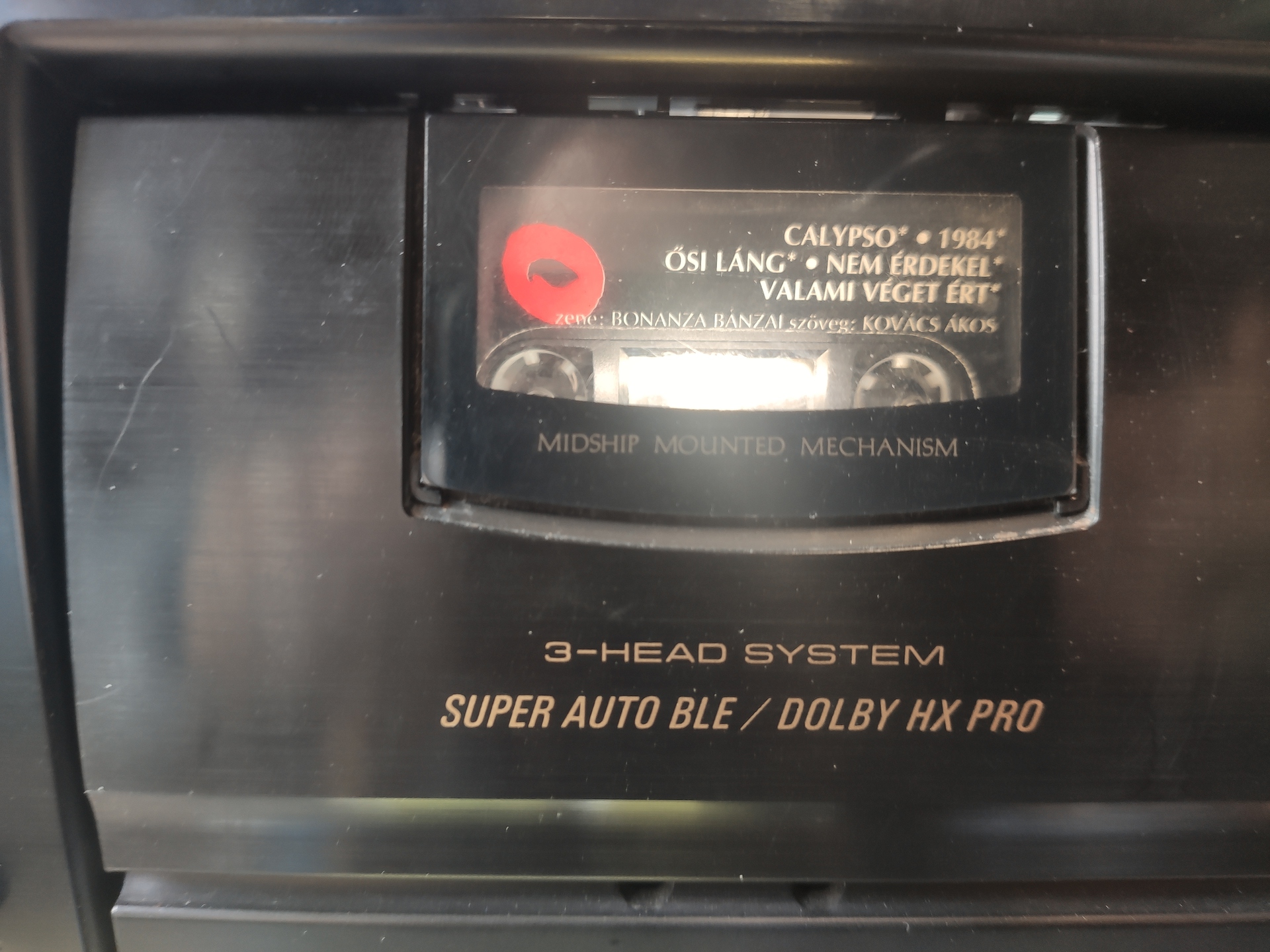

és méret minden stimmel, de semmi infót nem találtam róluk, hogy mi a különbség. Pioneer CT-S420 háromfejesem motorja döglődik, perselyes. Gondoltam, ha más nem, átemelem a forgórészt elektronikával a 6S2RA házába, ha a mágnes is stimmel.
Vélemények?
Köszönöm a válaszokat!

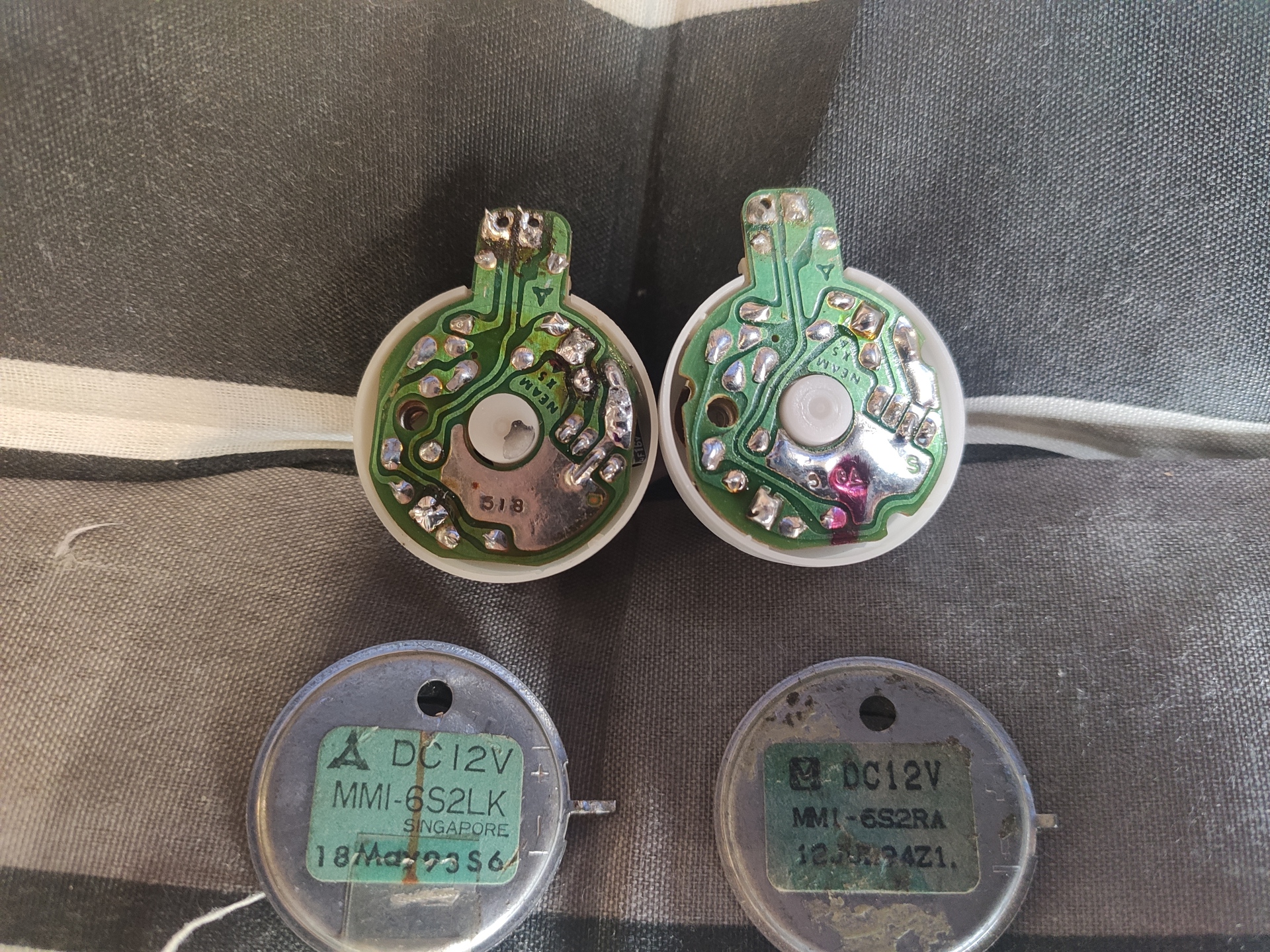

Viszont, ha az RA-s változat új, akkor én megpróbálkoznék a panelek cseréjével. Fedlapot felpattintani, és nagy eséllyel a két elektronika forrpontjai ugyanott lesznek. Valószínűleg maga a forgórész is azonos a kettőben. De ezt tulajdonképp könnyű ellenőrizni: ha a panelek mérete stimmel, de a rajzolata eltér, akkor elektronikusan alakítottak ki ellenkező polaritást.

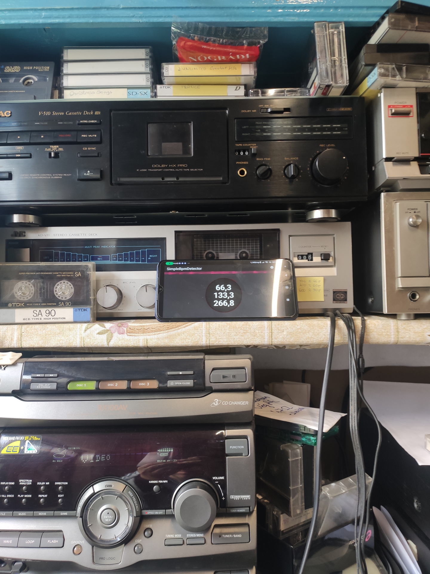

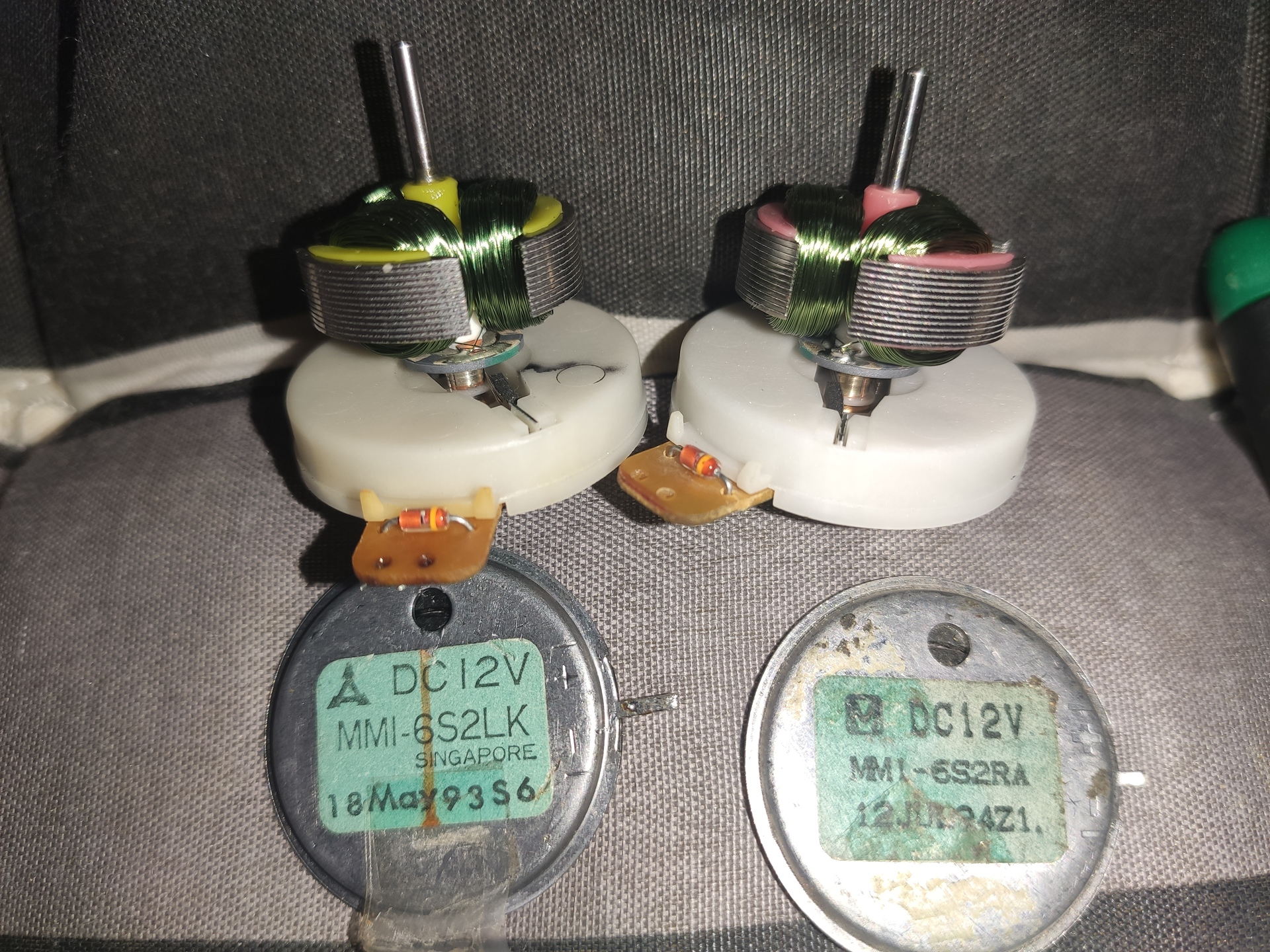

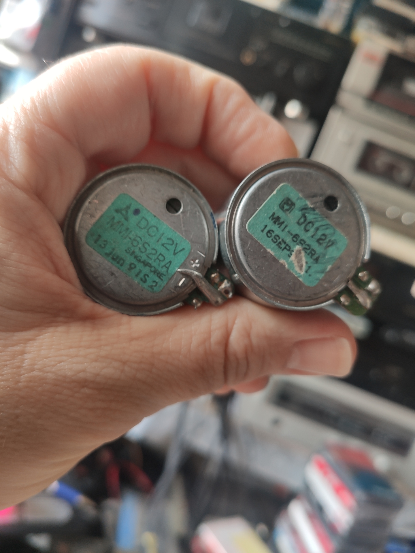

(#) djmacsek válasza Tomi94 hozzászólására (») Márc 25, 2023 / 1
Uraim, az a helyzet, hogy a ház a mágnessel teljesen kompatibilis. A motorok áramköre megegyező, a forgórész tekercselése más irányú, és a kefepozíciók fordítottak. Így a legjobb állapotú
MMI-6S2RA házba behelyeztem a 6S2LK komplett belsejét, és tökéletesen működik helyes forgásirányba. A forgórész színben is különbözik. Ha akartam volna, a perselyeket is kiptéselve megcserélhettem volna, de azzal nem akartam szenvedni. Maradt még 2 motorom donornak. A fordulatszámot egy eredeti cd és kazetta segítségével állítottam be bpm detector segítségével. Köszönöm a tanácsokat a szervízhez! Magamnak javítottam, a barátomtól nemrég megvásárolt készülékemet.
