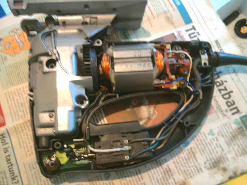

Van egy Bosch GST 100 BCE típusú dekopírfűrész, amiben ventilátort kellett cserélni mert széttörött. Mielőtt beadtuk a szerelőnek működött, de a szerelő azt mondja nem tudja mi a baja, mert nem indul el.
Amikor megnyomom a gombot akkor hangosan búg és nem indul el. Van benne egy lágyindító, fordulatszám szabályzó áramkör. Valószínűleg ez adhatja a hangot.
Van benne egy PIC egy 3 lábú tranzisztor féleség és némi ellenállás, meg kondi, egy potméter.
Amikor még jó volt akkor is búgott indulás közben amíg fel nem pörgött de nem ilyen hangosan mint most, és persze a motor meg sem mozdul. Most szedtük szét apró darabjaira és újból összeraktuk, a motor tengelye nagyon könnyen forog. Minden vezeték a helyén van.
Remélem tud valaki segíteni. Azt mondták a szervizben, hogy 10 ropi az áramkör cseréje. Annyit nem biztos hogy megér nekem, akármennyire is ipari gépről van szó.
Üdv, Tomi

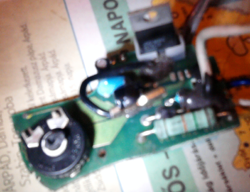

(#) fricihun hozzászólása Dec 29, 2011 /
Itt vannak a képek. Csak telefonnal tudtam csinálni, elég rosszak lettek.
Az alkatrészekre ez van írva:
IC: PIC 16C710
TRIAC: MAC BTB12 600C
Potméter: 250K 822M
baloghzoli1: Ezt a rajzot én is megtaláltam, ez alapján lett újra összerakva, mert ez a szerencsétlen szerelő nem ütötte fel rendesen a ventilátort és így mikor összerakta nekiért egy ponton a háznak. Tehát ha elindult volna megint összetörött volna a lapát.
villanyász92: A motorban jók a szénkefék, érintkeznek. A csapágyak is jók, nem lötyög a forgórész. A triac-ot ki lehet mérni? Bár a nyák alja le van kenve ilyen rózsaszín gyantaszerű anyaggal, és ezen keresztül nehézkes lesz, a triac is valami műanyag tokban van, nem látni a lábait.
Ha kikötöm az elektronikát és a kapcsolóról egyből a motorra kapcsoljuk a 220V-ot akkor ha elindul, kiderül hogy mi a rossz. Ezzel nem lesz baja a motornak? Megcsinálhatom?
Köszi.

(#) fricihun válasza birs hozzászólására (») Dec 30, 2011 /
Na kipróbáltuk az elektronikát egy 150W-os halogén reflektorral és szépen egyre erősödve felkapcsolt, tehát az elektronikának semmi baja nincs. Akkor hogyan tovább?
(#) Gabó válasza fricihun hozzászólására (») Dec 30, 2011 /
Ha az elektronika (szabályzással komplette a motor nélkül megy) akkor csak a motor a hibás. Javaslom, hogy mérd meg első körbe az állórész tekercseit multiméterrel szakadásvizsgálóval vagy ellenállásmérő módba. ha ittis mind a 2tekercs jó akkor vagy a forgórész lett el...ve amikor a ventit rárakta a "szerelő" vagy csak sima kontakthiba

(#) fricihun válasza merlingerin hozzászólására (») Dec 30, 2011 /
Igen összecsavarozva próbáltam ki, mivel az állórészt a műanyag tartja a helyén. A kerékhez nem lehet hozzáférni csak néhány vágat van a házon ahol tud szívni levegőt csavarhúzó se fér be. Olyan könnyen forog hogy csak na.
Közben mértem:
Állórész tekercs nem szakadt teljesen jó.
Forgó résznél a szénkefékre mértem rá és közben forgattam. 20R volt az ellenállás végig, sehol se volt szakadt.
Akkor csak az lehet hogy nyeklik valami és oda tudja szívni az állórészt a forgórészhez és emiatt nem indul el nem?
Holnap majd kitisztítom a kommutátort, hátha segít.

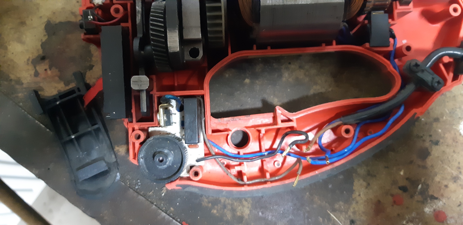

(#) Marty McFly hozzászólása Dec 8, 2019 /
Igaz ez más típusú fűrész mint ami a témában szerepel, de lenne egy aprocska kérdésem. Elhozták nekem szétszedve és nem emlékeznek hogyan volt bekötve a kapcsoló. A probléma az hogy 5 vezeték van és négy bekötési pont és fogalmunk sincs hogy hol kellene párosítani
(#) VIM válasza Marty McFly hozzászólására (») Dec 8, 2019 / 1
Szia! Nem ismerem ezt a készüléket DE ha a kapcsolóját kiméred, hogy mely pontok záródnak a kapcsoló bekapcsolásakor akkor a hálózati csatlakozást az egyik oldalra az elmenőre pedig az elektronika bemeneti kettő szálát és az ötödik a motor direkt szála lehet. Ezt meg kell nézni, hogy melyik szálak azok amelyek a fordulatszabályzóba futnak. A fázis oldal talán a fekete és a barna a nulla és talán ide kell szintén kötni a motor direkt kék szálát is.
(#) Marty McFly válasza VIM hozzászólására (») Dec 14, 2019 /
Köszönöm a segítséget! Pontosan a leírásnak megfelelően kell bekötni! Működik
