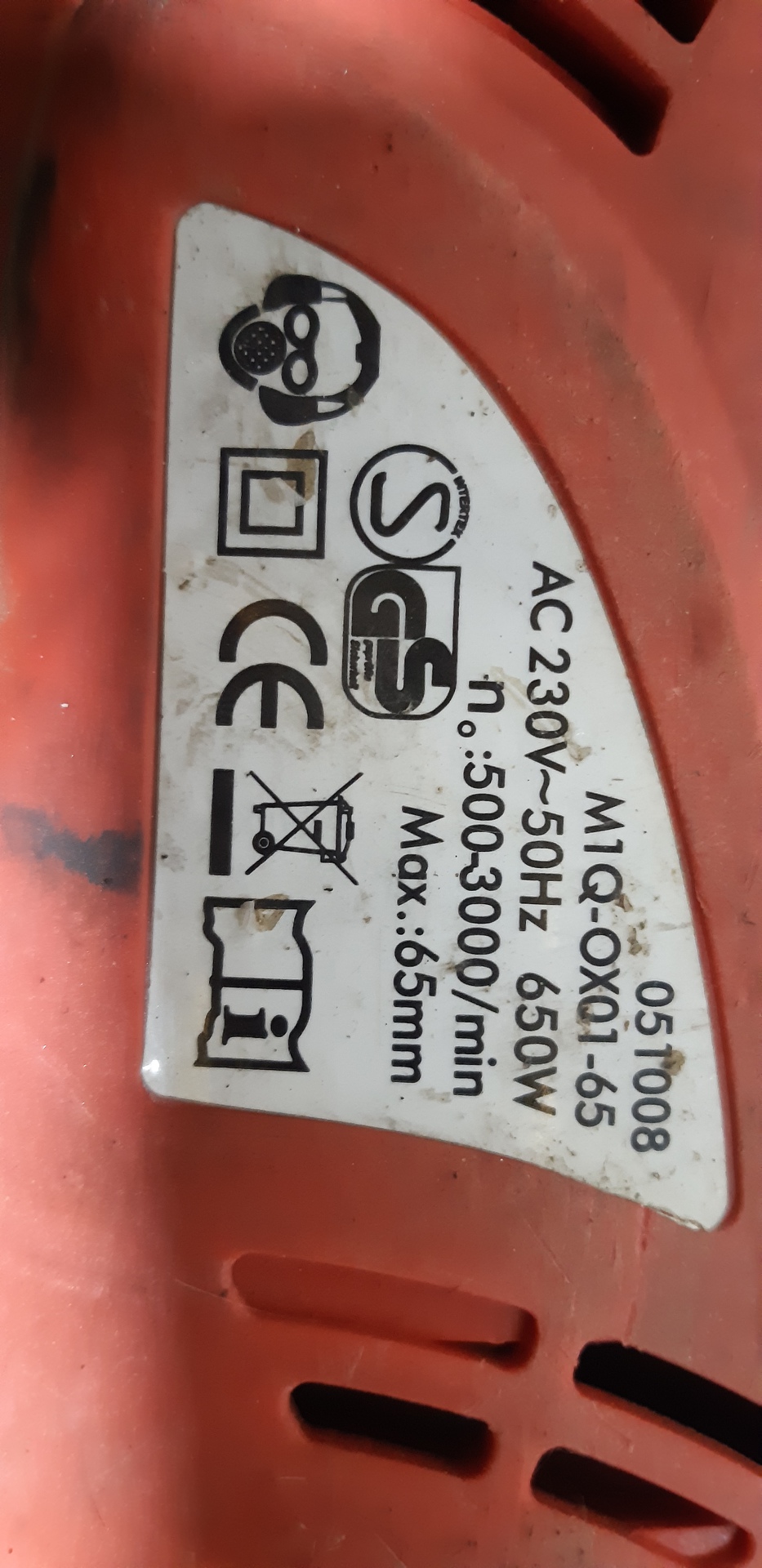

Igaz ez más típusú fűrész mint ami a témában szerepel, de lenne egy aprocska kérdésem. Elhozták nekem szétszedve és nem emlékeznek hogyan volt bekötve a kapcsoló. A probléma az hogy 5 vezeték van és négy bekötési pont és fogalmunk sincs hogy hol kellene párosítani
Szia! Nem ismerem ezt a készüléket DE ha a kapcsolóját kiméred, hogy mely pontok záródnak a kapcsoló bekapcsolásakor akkor a hálózati csatlakozást az egyik oldalra az elmenőre pedig az elektronika bemeneti kettő szálát és az ötödik a motor direkt szála lehet. Ezt meg kell nézni, hogy melyik szálak azok amelyek a fordulatszabályzóba futnak. A fázis oldal talán a fekete és a barna a nulla és talán ide kell szintén kötni a motor direkt kék szálát is.
Köszönöm a segítséget! Pontosan a leírásnak megfelelően kell bekötni! Működik
