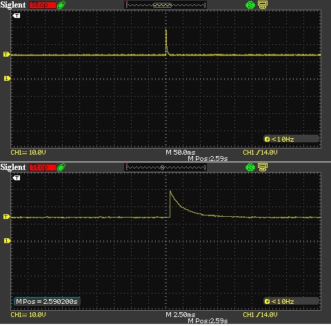

(#) misi93 válasza Régi motoros hozzászólására (») Jún 8, 2022 /
Hát egy pillanatra egy egy kis tüske megjelenik a kimeneten (olyan mintha indulna az MCU.
Viszont itt az első képen jobb oldalt a kis G1-es tranzisztorok mindegyike meg van vezérelve és lehúzza földre mindhárom "jelet". Eddig jutottam.
Ez az emlitett IC 2-es lába tiltja
4-es láb MCU-ra megy, 5-ös láb fél tápfesz.

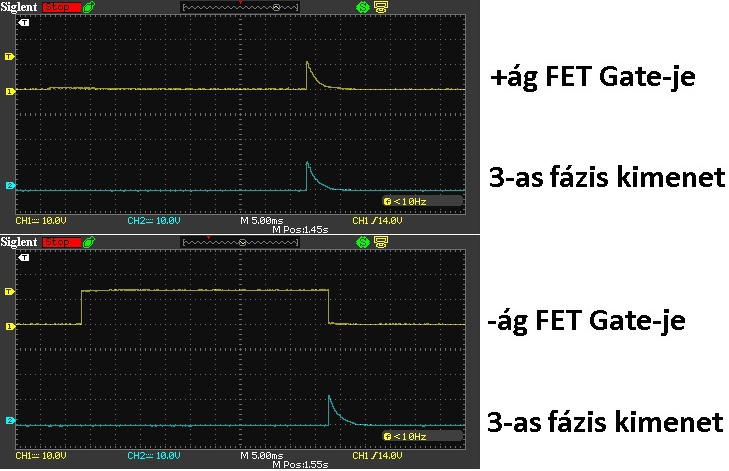

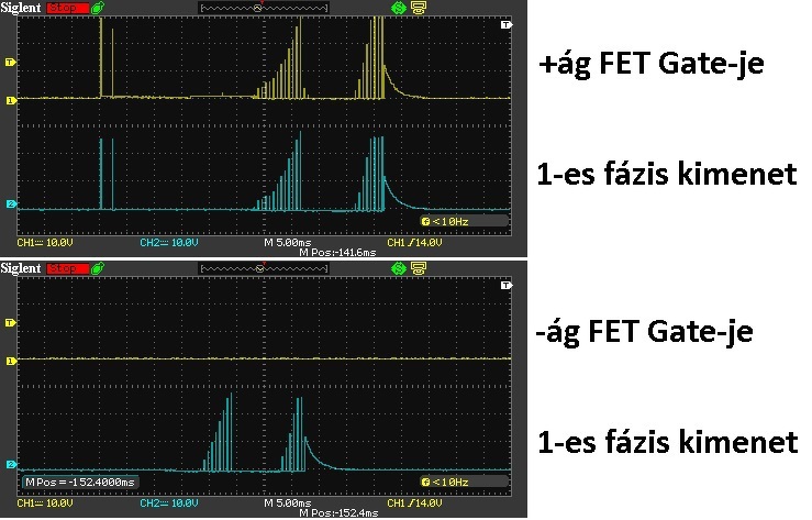

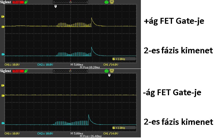

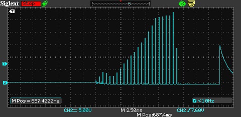

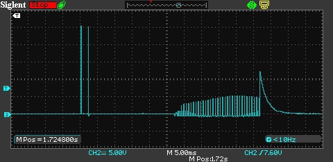

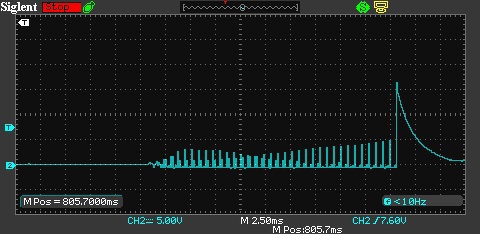

A kért képek, most nagyítottam bele, eddig csak konstatáltam a tüskéket és "kész"
Ezt ugye úgy készítettem, hogy 1 fázisra rákötöttem, bekapcsoltam, mértem egy pillanatnyit lementettem, kikapcs, vár pár másodpercet, hogy az 5v elmenjen, majd a következő fázis...
a motor rá volt kötve, nem tudom lényeges-e.
csináltam olyan mérést is amin nincs motor, de nem emlékszem melyik képek voltak azok
(#) Régi motoros válasza misi93 hozzászólására (») Jún 8, 2022 / 1
Azt látni, hogy az 1 fázis elfogadható (bár úgy tűnik, a vége mintha annak is hiányozna),
a 2 fázison csak 5V jel van ami tyúkfing, a 3 fázison meg semmi. Most végezd el ugyan ezt a mérést,
de a fetek GATE lábán, hogy össze tudd hasonlítani a jeleket.
Ha a feteket tranzisztor vezérli nem a vezérlő direktben, akkor annak a bázisait is...
Ja és a fázisokat ne cseréld fel lehetőleg, olyan sorrendben mérj, ahogy az előbb.
A lényeg az volna, hogy összehasonlítsd a motoron mérhető jel mennyire tér el a vezérlő jeltől ami a CPU-ból jön ki. Ha kb hasonlóság van, akkor mehetsz a BMF részre...

(#) Régi motoros válasza misi93 hozzászólására (») Jún 10, 2022 /
Nos nekem ebből úgy tűnik, hogy az alsó oldali fetekből csak a 3-as fázis kap GATE jelet,
az 1 és 2 fázisok semmit. Ezen az útvonalon vissza kéne követni a processzorig, mi van.
Gondolom valami tranzisztor hajtaná meg a feteket, lévén hogy 14V a vezérlőjel a 3 -as gate lábán.
A felső oldaliból az 1 -es fázis tűnik valami normálisabb jelalaknak, bár hogy miért van szünet közte, azt sem értem. A 2-es fázison a jel gyenge, a 3 fázison meg nincs is.
Menj vissza egészen a processzorig, és a három meghajtó kimenetet ellenőrizd le a GND-hez képest a processzor lábain. Ott a három alsó oldali vezérlésnek normál négyszögjelnek kell lennie.
A felső oldalinak meg gyanítom PWM modulált négyszög jelnek...
Végig lehet mérni az útközbe eső ellenállásokat nem szakadtak, a GND felé lehúzók nem zárlatosak e.
Ha jól emlékszem 5V -os a CPU azt írtad, tehát úgy érzem az tranzisztort vezérel, és azon keresztül kapják meg a gate-k a 14V os feszt. szóval kell ott lenni kapcsolótranzisztornak is...

(#) Peter65 válasza misi93 hozzászólására (») Jún 11, 2022 /
A felső fetek meghajtó fokozatának tápellátása "csizmahúzogatós". Ha a 3. fázis alsó fetje be volt fixen kapcsolva, akkor a motoron keresztül az összes fázis felső fetmeghajtójának a kondija, a 47µF-os elkónak be kellett volna töltenie. Viszont a felső fetek gate megható jelek szinte ugyanazok, mint a kimenő fázisfeszültség. Ezek alapján a 47µF-os kondikat egyből cserélném, vagy legalábbis lemérném ESR-re, vagy ellenőrizném, hogy tényleg fel vannak töltve kb. 12V-ra.
Működés közben rámérnék még a 13V-os és 24V-os tápkra is, mert azok beszakadása is hasonló gondokhoz vezethet.
A működés előtti impulzusokkal feltehetően a forgórész pozícióját méri vissza. Ha elfordítod a forgórészt, vagy fázist cserélsz, akkor értelemszerűen másik fázisokkal kezdeményezi a működést.

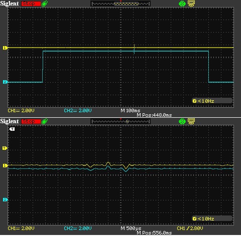

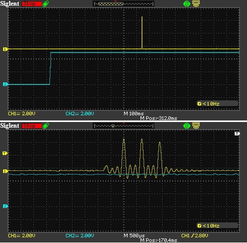

(#) misi93 válasza Régi motoros hozzászólására (») Jún 11, 2022 /
Nos a sárga az a "felső" vezérlés a kapcsolási rajzon "AT" jelőlésű pont.
A kék pedig az "alsó" kapcsolási rajzon "AB" jelöléssel. (a nyáklapon is ezek a jelölések vannak).
Most nem tudom, hogy én rontok el valamit, vagy ez tényleg ennyire sz@r...
az alsó kép csak rá van "nagyítva" más az idő alapja.
Ha megforgatom egy kicsit a motort, akkor egyből mindhárom fázis alsó vezérlése nullára vált.

(#) Régi motoros válasza misi93 hozzászólására (») Jún 11, 2022 /
Na hát ez nagyon érdekes. Ezekből úgy néz ki, hogy csak az alsó fetek vezérlésében van állapotváltozás, tehát ott kimegy a LOW és HIGH szint is.
A felső vezérlésben meg nem látni semmit, legalább is semmi olyat, amit kellene. Gyakorlatilag csak LOW szinten van mind a három felső fet vezérlése. Van egy tűimpulzus az 1-es fázison ugyan, de az semmi. Valamint az a három csúcsos szinusz hullám se tudom hogy kerül oda, mert olyannak ott semmi keresnivalója nem lenne.
Ha a három alsó fet vezérlése kimegy, akkor nem értem, hogy az előző mérésnél miért csak a 3.-ik fázis alsó fetjén van gate jel? A másik két fázis G lába nem kap tápfeszt?
Meg kellene nézni a T3 tranzisztor bázisán megvan e az 5V, és ha igen, akkor az kinyit, ez által a T10 tranzisztor bázisát testre húzza, ami szintén kinyit, és így kerülhet a hozzá tartozó FET G lábára vezérlő feszültség. Ha valamelyik tranzisztor (esetleg az R2) szakadt, nem kap vezérlő feszültséget a FET,
így nem is tud kinyitni...
