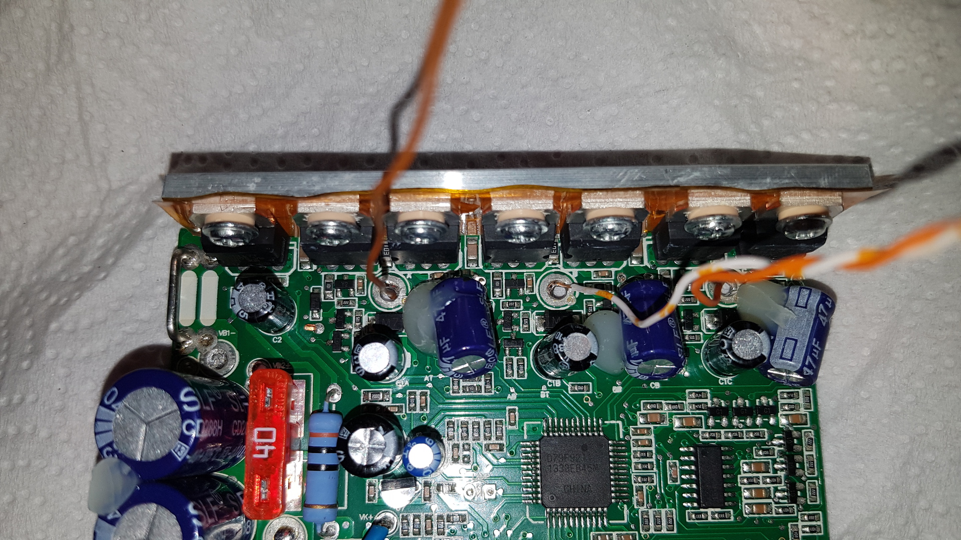

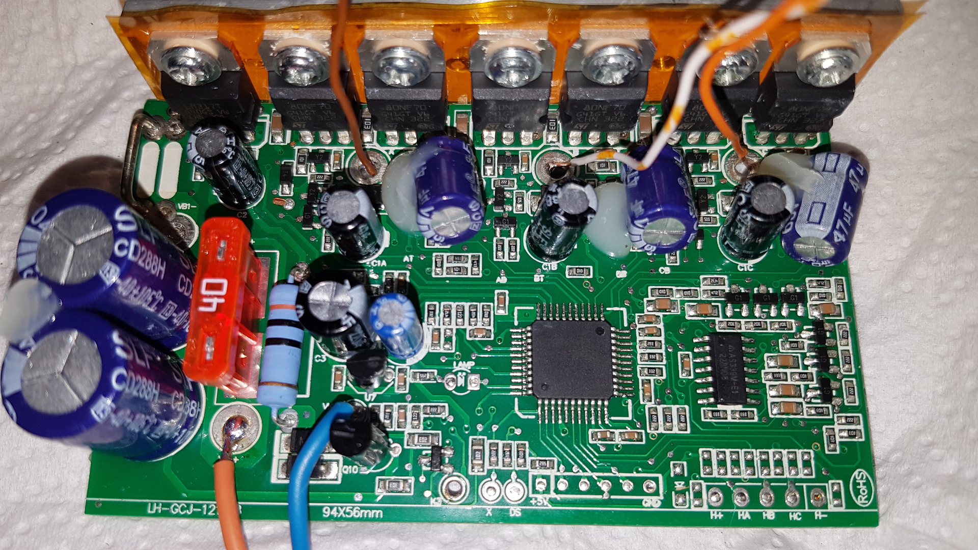

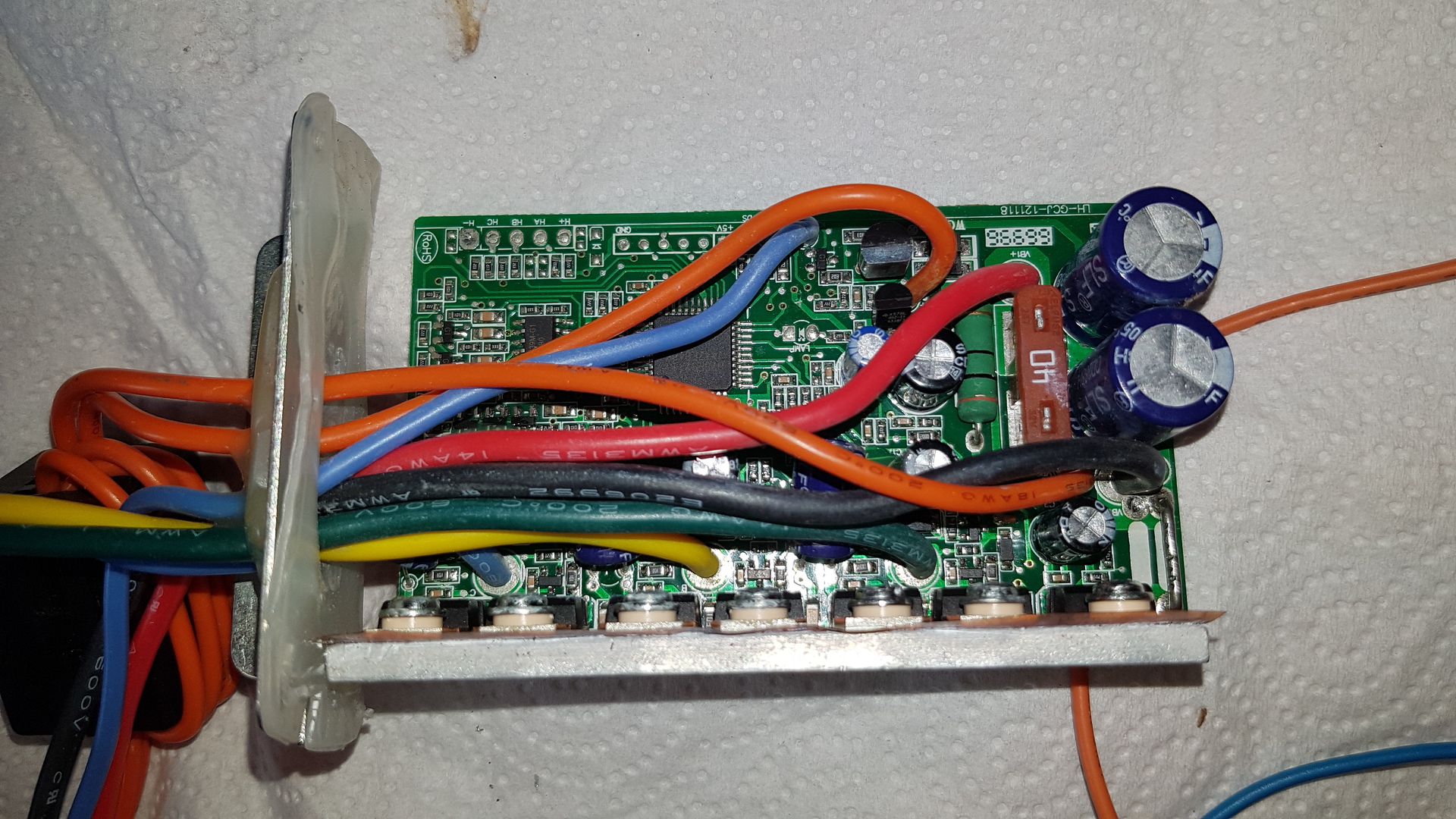

(#) misi93 hozzászólása Jún 8, 2022 /
Van egy (pontosabban 2 egyforma) fűnyíró BLDC motor vezérlőm. Mindkettőnek látszólag ugyanaz a hibája.
3 csatlakozó van rajta: akku, motor, kapcsoló.( képek lent).
7S akkupakkról üzemelt, ezért olyan 27-28V on próbálom, de igazából olyan mintha motorfék lenne csak, ha bekapcsolom, a Fet-ek nem zárlatosak.
LM317-el előállít 13V-ot, az megvan, illetve az MCU-nak is megvan az 5V-ja, ha a kapcsoló szálat összezárom
A motornak csak 3 kivezetése van, nincsenek szenzorjai.
Nem tudom merre induljak tovább, illetve mit nézzek még meg.
( a képek vegyesek a "sok" vezetékes az egyik vezérlő, amibe pedig kevés vezeték van az a másik vezérlő).
Olyan mintha nem indulna el a vezérlő, vagy nem is tudom, vagy csak fékez, mert ahogy bekapcsolom el se indul, és ha forgatom akkor nehezebb forgatni ( gondolom ez a fék).
Segítséget köszönöm.

(#) Régi motoros válasza misi93 hozzászólására (») Jún 8, 2022 /
Először mondjuk, hogy a gázkaron a tápfeszültség megvan e, és a gázjel is megfelelő e...

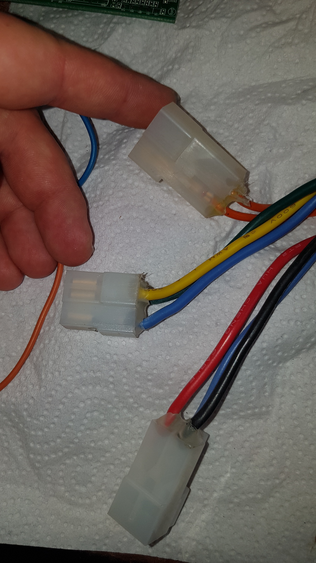

(#) misi93 válasza Régi motoros hozzászólására (») Jún 8, 2022 /
Nincs gázkar, csak kapcsoló, ha ezt rövidre zárom akkor kapcsol a 13v és az 5v az MCU-nak.
PLusz egy kép így vannak a vezetékek, 2db narancs az a kapcsoló, kék, piros, fekete az akkutól jön, a kék vezetékre nem jöttem még rá mi célt szolgál, 5v-ot mérek rajta, ha a kapcsolószálat rövidre zárom, illetve a 3 motor vezeték.
