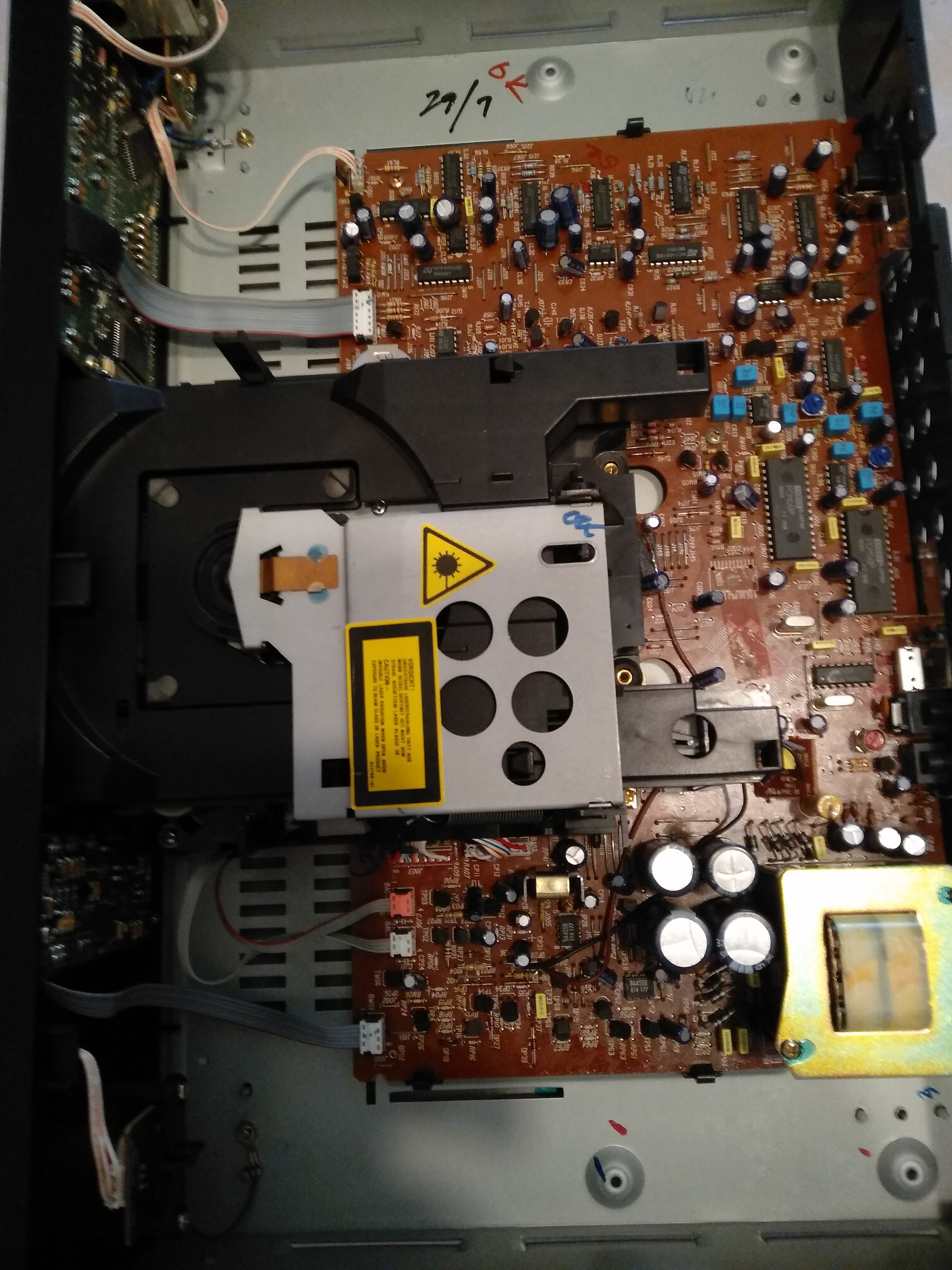

Sziasztok, van egy Technics SL-PG490-es gépem, olyan hibája van, hogy vagy szépen beolvassa a lemezt és akkor minden rendben, vagy éppen nem. Ez a két másodperc utáni "No Disc"-től a sokáig keresésen keresztül a pillanatok alatt megtalálja és már játssza is szimptómákig terjed. Ráadásul ha nem a Play gombbal hívom be a lemezt, hanem a becsukással, akkor ha éppen sikerül beolvassa, tuti, hogy a lejátszás már nem fog sikerülni. Ha meg elindul és minden oké, akkor isten ments, hogy stoppal megállítsam, mert kezdhetem elölről a próbálkozást. Persze a Pause-ra ez nem érvényes, mert ott ugye folyamatosan pörög tovább. Lencse tiszta, szinte minden lemezemmel képes megcsinálni a figurát, függetlenül attól, hogy írott-e, vagy gyári. Van ennek valami ellenszere, vagy kuka a transzport? Köszi
Megoldottam, feltoltam a lézer erejét és így már sokkal jobb.
Sokat segít, ha megtakarítod a lencsét is.
Mindig azzal kezdem, koszos lencsével semmit nem olvasott a szegény.
Érdemes lassan, keresni hozzá optikai egységet, jól emlékszem ebben Philips van.
Valóban Philips van benne, kb. 5 rongy íbéjről a legolcsóbb. Meggondolandó.
Itthon is elérhető, és van jobb/ módosított/ utánagyártott
VAM-120., ha jól emlékszem.
Olyasmi, VAM-1201 (nem tudom, hogy van-e köztük különbség). Idehaza hol találok ilyet és honnan tudom, hogy az általad említett jobb/módosított verzió-e? Köszi
Ez Kínából van, én a 480A-hoz rendeltem, azóta is jól működik.

eredetileg CDM 12.x (a Tiédben 1), vagy VAM 1201 (módosított 1202) a Technics eredeti szerviz alkatrésze RAE1100Z (KIT) ebben benne van a négy gumi is. Eredeti NEM kapható már. Csak 1 helyről tudok, ahonnan rendelhető, de kb 45ezer Ft-ra jön ki. Kínai után gyártott van dögivel, és valóban kb. 3eFt-tól indul az ár, csak ezekkel az a baj, hogy vagy eleve nem jó, vagy hamar tönkre megy. Persze ez használattól is függ ugyebár.
Az az "azóta is" az pontosabban mennyi időt/lemezt jelent? Az értékeléseinél sok negatív hangvételűt láttam, ezek szerint igencsak lutri, hogy milyet fogsz ki.
Az optika esetében, mindenképpen az, mert nagyon sok a szakszerűtlen szerelés, valamint biztosan előfordul hibás darab is, a megrendelt termékek között.
Idén februárban cseréltem. Heti szinten hallgatok meg pár lemezt.
Köszi. Ezek szerint rendesen eltaláltad a munkapontot.
Újabb kérdésem van: csak beraktad és már használtad is, vagy be kellett kalibrálni? Szerintem a kalibrálás a titok nyitja, ha valaki felnyomja a lézert maxra, akkor pillanatnyilag mehet szépen, de hamar kinyíródik.

Csak beraktam és egyből ment. Nincs kizárva, hogy az áram erősebb a kelleténél, de működik. Ha meg esetleg ez is elromlana, rendelek mégegyet.
Na igen, ennyi pénzért nem sok akár évente újat venni...
