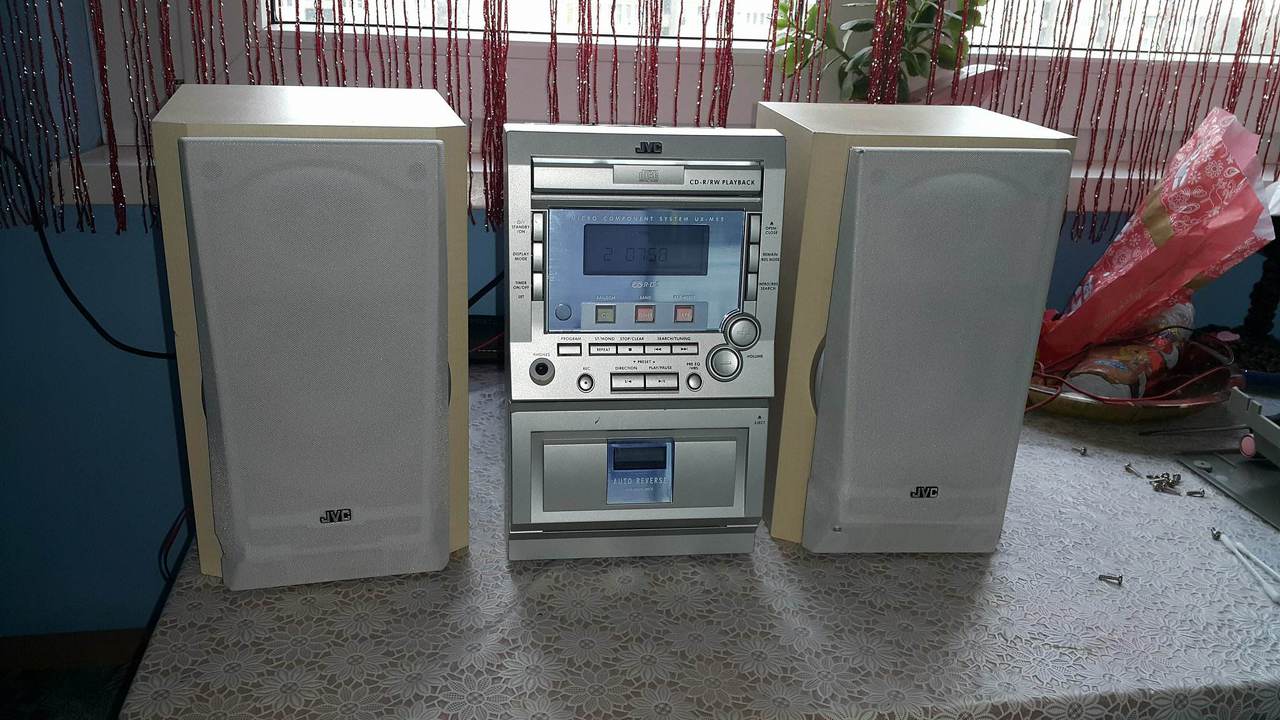

Kérlek segítsetek! Van egy JVC mini hifi. Nagyon szépen szól, de van olyan CD amit nem játszik le, mert nem ismeri fel, hogy van CD a fiókban. Simán kiírja, hogy NO Disc. Nos szétszedtem és kitisztítottam amit lehet, bár nem láttam koszosnak. Nagyon sok CD-t lejátszik, de azért van olyan amit segítség nélkül nem. Hogy tudnék javítani rajta? Amit sikerült megállapítanom: A fiók bemegy és elkezdi hirtelen forgatni a CD-t. Ha sikerül neki megforgatnia, akkor látja a CD-t és lejátsza. Ha nem sikerül, akkor hallani is, hogy megcsúszik a motor felett a korong. Ilyenkor nem látja a CD-t. Viszont, ha a Cd feletti mágneses támasztékot, vagy nem tudom mi az, picit megnyomom lefelé és tartom mikor elkezdené olvasni, akkor az olyan CD-t is sikeresen lejátsza, amit egyébként nem. Miért lehet ez? Ti tudjátok? Hogy lehet segíteni rajta? Köszönöm szépen! Nagyon jó lenne ha meg tudnám javítani, mert a kislányom óvodai készüléke ez. Pár éve én vittem nekik és most nem tudják használni.

Sajnos gyengül benne a lézer olvasó fej.Azért van az, hogy , ha megnyomod csökken a távolság a lemez, és a lézer között.Viszont, ha nincs nyomás, akkor már kicsit messzebb kerül a lemez, és a fejnek már ez olyan lemeznél, ami esetleg írott, vagy több track van rajta már sok. Egyébként előbb utóbb már semmit sem fog beolvasni.
Értem. Nem lehet valamit állítani rajta? Val ott egy poti a lézer alatt. Az nem ilyesmire való?

![]() Van ez a szösszenet. De szerintem nem véletlenül írja: Idézet: „If you have the service manual and it provides a procedure not requiring a laser power meter (which you probably do not have), then by all means follow that procedure. Otherwise, see the section: Laser power adjustment for procedures that may be used as a last resort.” Nagyon röviden, ha semmi más nem segít, akkor tekergesd. ![]() Mellesleg jó anyag, érdemes elolvasni...
Köszönöm! Elolvasom.
De még egy kérdésem lenne: Jól érzem, hogy amennyiben azt a potit elkezdem állítgatni, benne van a pakliban hogy esetleg soha többet nem fog annyit sem olvasni a lejátszó, mint most?
Mielőtt bármit eltekersz, nézd meg, hogy a "Loader motor" teljesen felemeli-e az olvasó mechanikát. Ha ez nem történik meg, a lemez alatt elpörög a CD-t forgató korong. Ezt (többnyire) a tálca motornál lévő szíj megnyúlása okozza. Üdv. Kaninjo Kimaradt: Ilyen esetben a felső mágneses korong leszorítása segít a lemez felpörgetésében, ergo "nem csúszik a kuplung" ... A hozzászólás módosítva: Jan 22, 2018
Kicsit nyakatekertebben fogalmazva, de valami hasonlót ír a srác
![]() Idézet: „Note that what adjusting laser power is probably doing isn't compensating for a decrease in laser diode intensity, but rather a buildup of dust and other junk on the optics (possibly internal and inaccessible) which reduces the beam intensity at the CD and the return beam intensity even more. There is a subtle difference as the optical output of the laser diode itself is feedback controlled and shouldn't drift much and the result of an adjustment will be an increase in laser output power beyond its normal range - which may indeed shorten its life substantially. If the laser output power HAS actually decreased, there is probably nothing that can be done as the feedback circuit is maxed out and the adjustment will have little effect. Thus, make sure the optics are as clean as possible before you touch laser power!”
Köszönöm! Megnézem. Ma már nem, de holnap igyekszem újra nekilátni. Mindegyiknél van ilyen ékszíj?

Ha van tálca (kiölti a "nyelvét" a CD-ért), tuti van benne ilyen szíj...

Értem. Csak az a kérdés, hogy ilyen ékszíjat honnan pótolok, ha kell esetleg?
Sok készülékben van ilyen. Ne gondolj spéci dologra, lehet, hogy egy rossz DVD lejátszóban pont ekkora szíj van. Vagy egy másik rossz CD lejátszóban...
Rendben. Megnézem amint lehet. Valahogy jó lenne közelíteni a lemezhez a lézert, mert szerintem nincs teljesen fókuszban. Érdekes, hogy nagyjából jellemző, hogy melyik CD-t nem akarja játszani és melyiket igen?
Megnéztem múltkor azt az ékszíjat, de meg nem akartam bontani a mechanikát. Valójában annyit nézegettem, hogy mikor a mechanika megemelkedik, akkor mennyire emelkedik meg és azt, hogy a lézer fej tudna-e kicsit feljebb emelkedni a CD-hez közelítve? Igazából, szerintem nem. Az úgy tökéletes. Viszont a lézer gyengülésének gyanúja miatt, és maradva a "közelítés" témájánál, kicsit kísérleteztem vele. A lézer fejnek van egy acél csúszkája, aminek a két végét egy-egy kis csavar rögzít. Ezeket kicsavarva, és alá hézagolva, a vezetőt és vele együtt a lézer fejet tudtam közelíteni a CD-hez. Mivel a hézagolás mérhető, gondoltam kicsit játszok vele, hogy esetleg javulhat-e a lejátszási hajlandósága a készüléknek? Azt kell mondjam, nem. Közelítettem 0.12mm-t, aztán ezt megduplázva, de sem nem lett rosszabb, sem jobb. Így aztán kivettem a bejlagokat és összeszereltem ahogy volt. Kértem az Óvodában olyan CD-t amit biztosan nem játszik le a készülék. A fej tisztítása után és a csúszka kenése után nem tudom hogy mi használhatott jobban neki, de gyakorlatilag nem hibázik a lejátszó. A potihoz egyenlőre nem nyúltam, mert az a végső esetre van tartogatva, amikor már csak az esélytelenek nyugalmával kell állítgatni. Visszaadtam a csoportnak, mégegyszer kipróbáltuk és nagy az öröm. Nem tudom mi volt a probléma? Koszos volt? Mindegy. Remélem sokáig jó lesz, amire elég nagy esély van most. Az óvodában minden csoport kapott egy-egy mini Hifit. Így most a kislányom csoportszobájában 2db.van. ...Olyan kíváncsi lennék, hogy melyik hoz majd komolyabb élettartamot. Sejtem, de jó lenne konkrétan is tudni. Sziasztok! Jó hétvégét! Köszönöm a tanácsokat amit múltkor kaptam!
