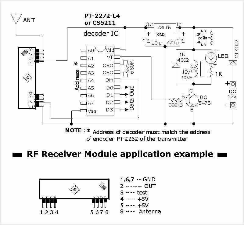

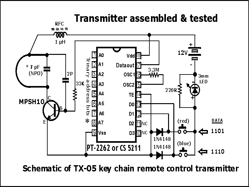

(#) (Felhasználó 1542) válasza histu1985 hozzászólására (») Márc 19, 2006 /
Vegyél vezeték nélküli csengőt!
Ebben van egy pt2262(generator) pt2272(dekoder)
az ic lábain 3^12 variációt adhatsz meg és egy ic 4 féle jelet tuda adni, az adó és a vevő benne van.
Kb. 900 ft a Met**-ban

(#) (Felhasználó 1542) válasza histu1985 hozzászólására (») Márc 21, 2006 /
Az ic-megtalálod guglin. Amit vettem azon lia ovális gomb volt.Kb 50 m -ig jó. A freki ugyanaz,egy pt2262
egy beállított kóddal egy darabb vevőn 4 kimenetet tud kapcsolni.

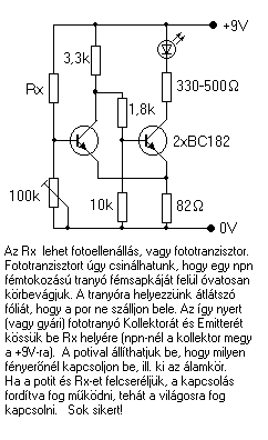

(#) Báddzsó válasza histu1985 hozzászólására (») Márc 21, 2006 /
infra ledekhez mit szólnátok a kocsi tetején? Egy jobbra és egy balra nézőt ami folyamatosan küld egy 1-2 bájtos adatot. A célvonalban meg két infra vevőt egymással szemben amik meg folyamatosan vennék/várnák a jeleket. ez kocsinkét: 2db led+pic=max 380Ft
a ledekre meg az érzékelőre kéne kis sugárzási/vevő szög csökkentő (csövecske).
vagy: a célvonal lehetne valami "jel" (lézer sugár) amit a kocsik érzékelnek és a kocsiban tárolódna az idő meg ilyenek, és azt lehetne kiolvasni a verseny közben kocsinként egy rádióadóval, egy közőponti vevővel.
