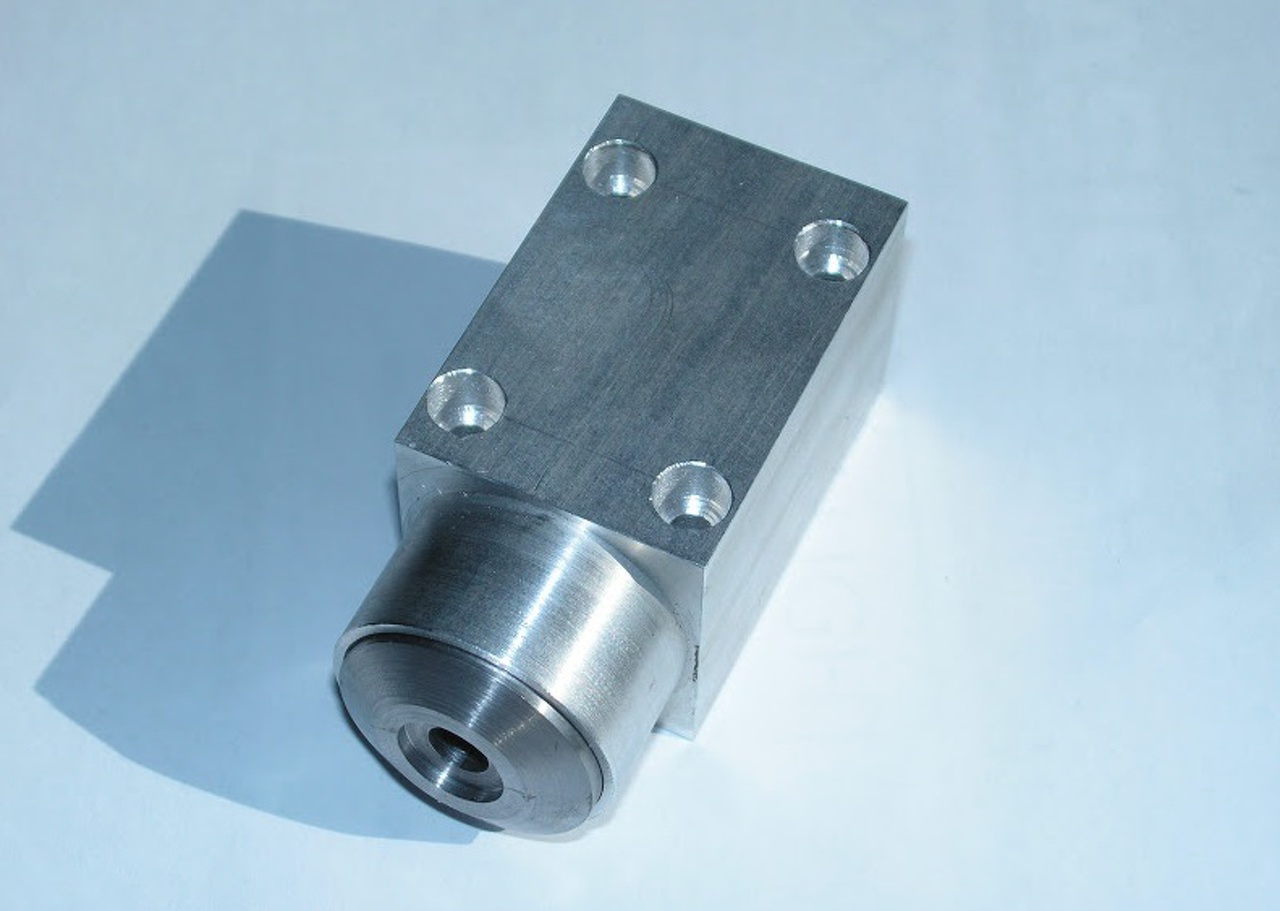

Milyen lézeres az aki nem vállalja?
Vagy miért nem vállalta?
Én minden egyes lyukat ki szoktam vágatni mert úgy pontos .
6mm lyukat vágattam de át kell fúrni, hogy belemenjen egy 6mm tengely mivel minimális eltérés van a lyuk kezdete és vége között.
Századokról van csak szó.

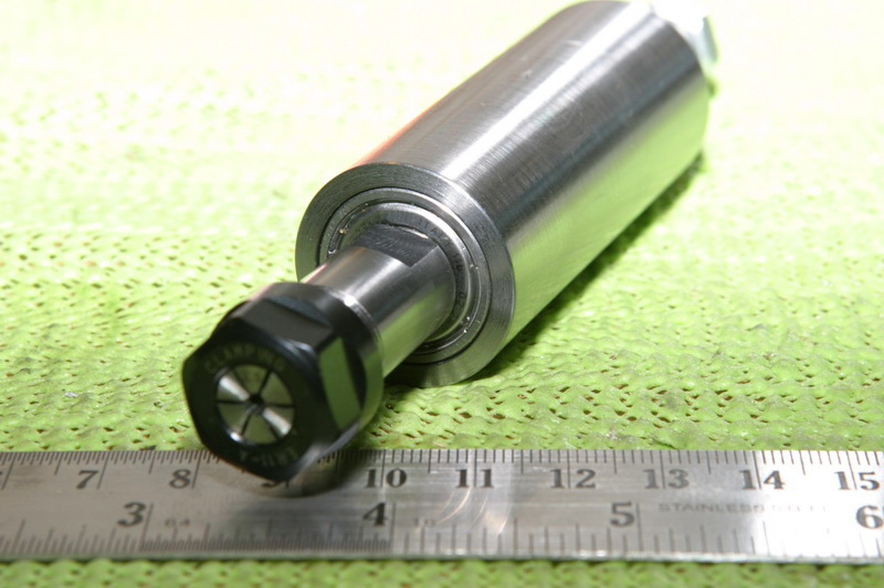

Sokkal jobb megoldás egy ER11 vagy 16 szárat venni, csinálni egy jó kis Fortunát és egy DC motorral meghajtani. Max csak csapágyat kell cserélned pár év után és kész.

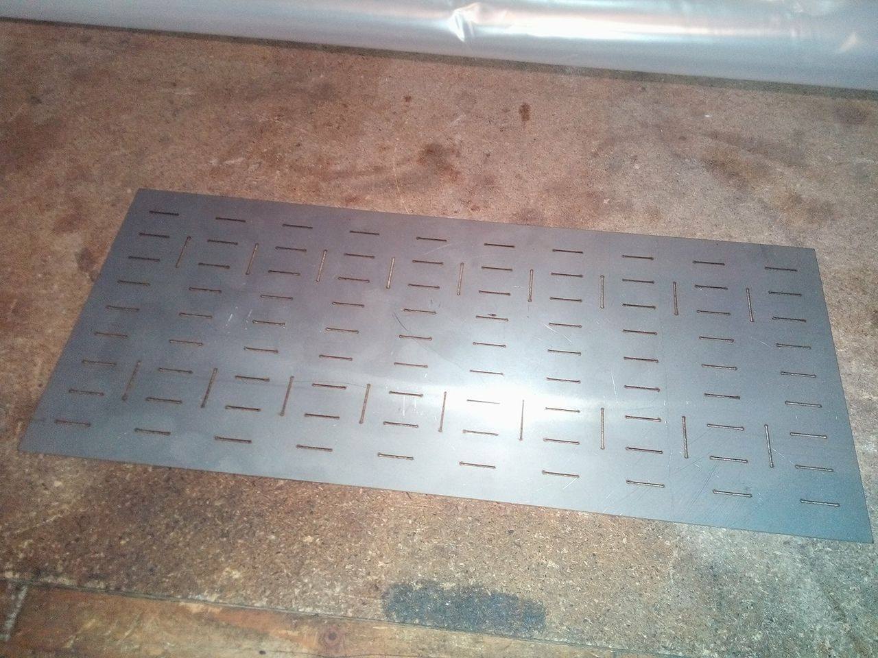

Anyagvastagsággal egyenlő vagy kisebb lyukat nem nagyon vágnak lézerrel.
(#) Stewe válasza guliver83 hozzászólására (») Okt 11, 2016 /
Van olyan beállítás, amivel fizikailag lehetséges, de ha az L/d közelít az 1-hez. akkor a kieső darab hőterhelése nagyon magas, felizzik, a kifúvás helyéhez közeledve pedig kontrollálhatatlanul mozog, a vágott felület biztosan nem lesz megfelelő.
Nagyüzemileg kevesen játszanak vele.
(#) Szebence válasza Pali79 hozzászólására (») Okt 11, 2016 /
Akkor nekem szerencsém volt, mert 0.8 anyagvastagságú lemezbe 0,8mm-es nútkokat kértem.
(#) Pali79 válasza Szebence hozzászólására (») Okt 11, 2016 /
Hát igen, egy 1 mm-esbe már nem biztos, hogy megcsinálták volna...
(#) kaqkk válasza guliver83 hozzászólására (») Okt 11, 2016 /
A lakatosom hegesztette a vázat , talán elbír evvel a 6 furattal is ...:
(#) Stewe válasza Szebence hozzászólására (») Okt 12, 2016 /
Nos a hosszú nút egy egész más kategória, nem mindegy, hogy 0,4 másodperc alatt vágja körbe az apró lyukat, vagy csak 3 másodperc múlva tér vissza az átlövés helyére.

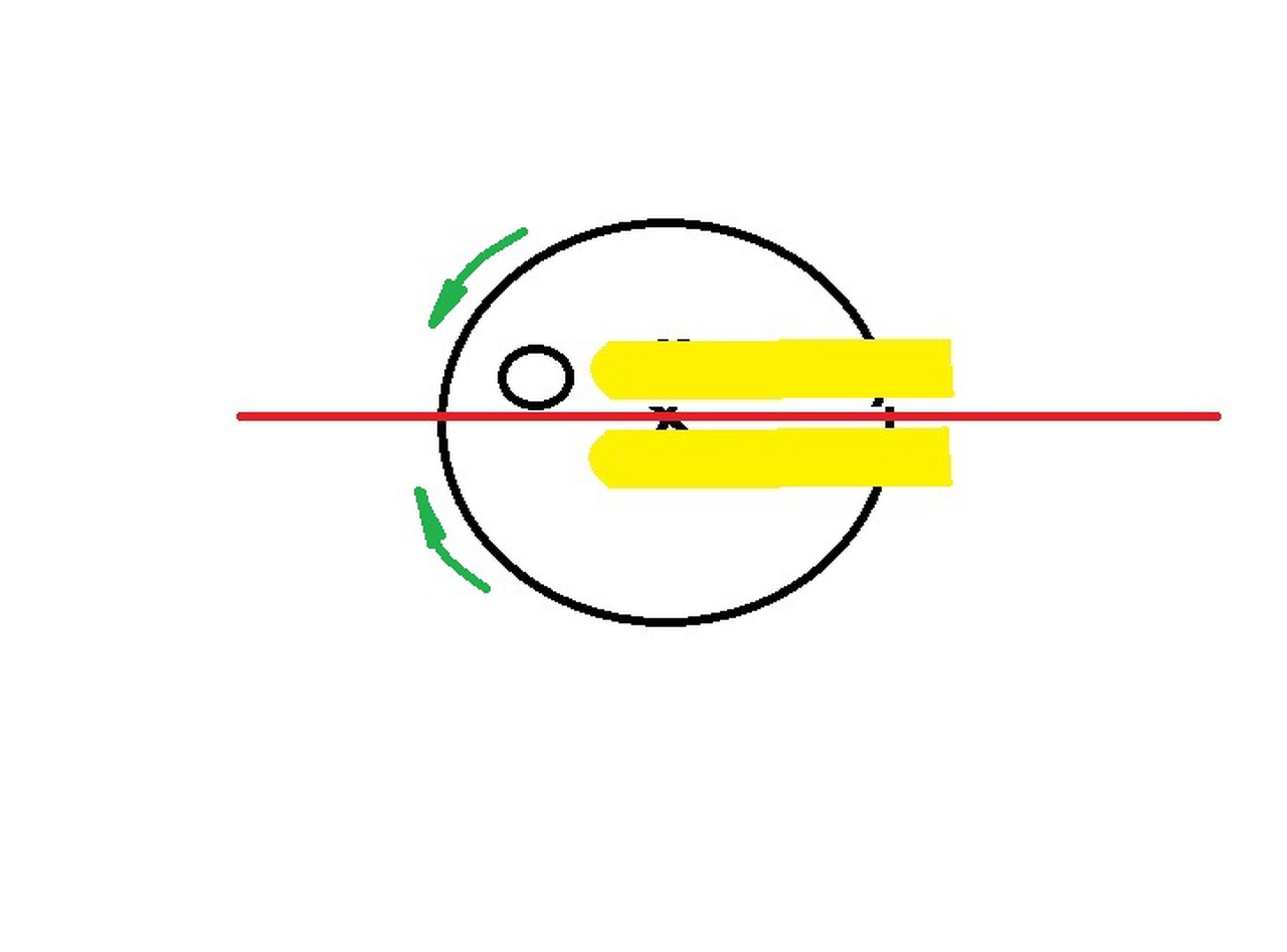

(#) barkacsolo72 hozzászólása Okt 24, 2016 /
Egy nagyon egyszerű rajz. Nincsennek tengelyek, csak egy van ezt kellene, egy programon belül négy külömböző szögelfordulásra bírni és a forgások között szüneteknek is kellene lenni, hogy a megfelelő ütköztetést lehessen elérni.
A hajlító tengely egy fordulatára 59 motorfordulat jut.
A hozzászólás módosítva: Okt 24, 2016
(#) guliver83 válasza barkacsolo72 hozzászólására (») Okt 24, 2016 /
Ha te egy ilyen hajlító gépet akarsz csinálni semmi értelme a G kódnak.
Egy PLC amivel egyszerűen meg lehetne csinálni érintős kijelzővel és olyan szöget állítasz be neki amit csak akarsz , de ez csak az én véleményem.
