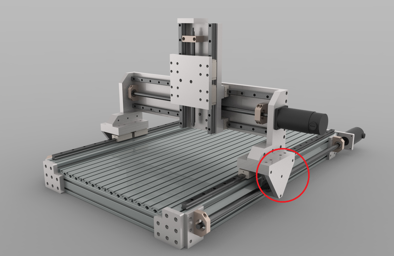

(#) Zozi85 válasza brumbrus hozzászólására (») Nov 29, 2017 /
Az a kis L alakú lemez nem sokat tart oldal irányban. Mellé van fogatva egy hasonló lemez, alulról rögzítve ami olyan sokat nem támaszt ellenben így csak egy sorban vannak hozzáférhető csavarok a kocsin. Csavarásra így nem a leg jobb, az orsó is teherhordóvá válik. Kellene oda merevités ami nem 3 darabból van össze legózva. Szélesebb híd és lelógatni a lemezt, vagy hatékonyabb támasz. Szerintem.
(#) kaqkk válasza Firefighter1 hozzászólására (») Nov 29, 2017 /
A 12 es tengelyt kár beletenni nagyon gyenge csak lézerhez-3d nyomihoz való .
(#) brumbrus válasza Zozi85 hozzászólására (») Nov 29, 2017 /
Tehát ha a képen bekarikázott hsz. alapú hasáb helyett, téglatestet teszek be, és ehhez a meghosszabbított hidat oldalról hozzákapcsolom, illetve a ball screwt-t mondjuk egy ilyennel: Bővebben: Link hozzárögzítem, stabilabb lesz?
A hozzászólás módosítva: Nov 29, 2017
(#) kaqkk válasza brumbrus hozzászólására (») Nov 29, 2017 /
Teljesen jó így hacsak nem titánt vagy savállóacélt akarsz vele megmunkálni centis fogásmélységgel, hobbira tökéletes

(#) Zozi85 válasza brumbrus hozzászólására (») Nov 30, 2017 /
Igen, merevebb.
(#) kaqkk válasza Zozi85 hozzászólására (») Nov 30, 2017 /
„Az a kis L alakú lemez nem sokat tart oldal irányban. Mellé van fogatva egy hasonló lemez,”
Az a kis lemez így szemre is legalább 30 mm ... És az egész konstrukció teljesen jó hobbicélra Szerintem nem változtat semmit ha nem háromszög hanem trapéz vagy négyzet alakú lesz az a" lemez" Ha a HÍD elég merev (márpedig az anyagvastagságból látszik hogy az) akkor a golyósorsóra nem kerülhet terhelés ahogy írtad ...
A hozzászólás módosítva: Nov 30, 2017
(#) Zozi85 válasza kaqkk hozzászólására (») Nov 30, 2017 /
Ahogy gondolod... De azért ne a látványtervet vedd alapul, ahol nem látszanak a megoldások.
Hobbiban lehet kompromisszumokat tenni, hogy jó legyen, de tény, hogy kevesebb anyaggal lehetne merevebbre tervezni. Az orsóra pedig kerül terhelés a jelen modellen, bár igaz hogy nem sokat számít, itt nem "kell" élettartamra méretezni.
Ha megnézed a megvalósított gépet ott sejtheted miként alakulnak az erőkarok.
„Ha a HÍD elég merev (márpedig az anyagvastagságból látszik hogy az) akkor a golyósorsóra nem kerülhet terhelés ahogy írtad .”
Mi az elég? Ne ess abba a hibába, hogy az anyagmennyiség alapján lesz merev.
Hobbi gépről beszélünk , azt ugye tudod ? Mint írtam gondolom nem titánt-rozsdamentes acélt akar megmunkálni . A linsenekre 25mm-t írt a kérdező az már azért valamit tart nem túlzottan engedi az őrá háruló terheléseket át a golyósorsóra , egy "merevnek mondható" 20mm es alu vadtaglemezből készült híd esetében
Nem szeretnék vitatkozni, látok benne hibát és ezt leírtam. Nem ipari géppé akarom fejleszteni, de ez a leggyengébb pont. Lehet kicsit fura látásmódom van, nekem ez nem csak hobbi a mindennapokban.
Csak megjegyezném egy 970mm x 110mm 20mm es alu (AlCu4MgSi) vastaglemez már tizedeket hajlik be a saját tömegétől ha a szélein van megtámasztva.
Itt a hidat tartó lemez élében van pár csavar, és melléfogatva hasonlóan rögzítve egy őt támogató lemez. A 25mm linek kocsijain sincs ideálisan rögzítve a konzol, mert már rögtön egy erőkar ébred, és ha a kocsik egy sorosak nem annyira szeretik a csavarást. Az y tengelyen a kocsik túl közel vannak, így szintén kicsit magyobb igénybevétel jut a csapágyakra. Mivel a két tartót semmi nem merevíti egymáshoz képest, így ha lesznek lépésvesztések márpedig lesznek az élébe csavarozott lábak kilazulnak és az egész úgy fog nyaklani mint egy hátlap nélküli ikea szekrény. EZeket mind lehetne enyhíteni relative többletköltség nélkül pld egy szíj kapcsolat a két orsó közt. És akkor még a direkthajtás jósága nem is lett vizsgálva.
Számomra továbbra is az L alakú lemez rögzítése a legproblémásabb. Elméletben ez így ahogy van jó, gyakorlatban viszont vannak gyerekbetegségei.

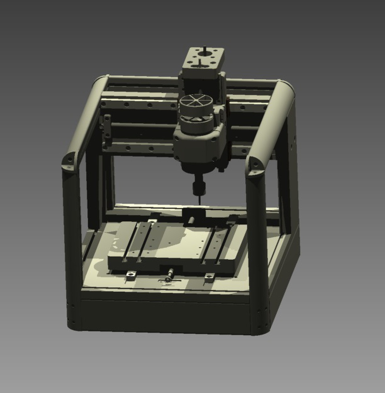

(#) Zozi85 válasza Firefighter1 hozzászólására (») Dec 1, 2017 /
Pici gép lesz, 180x180x80mm munkatérrel. Az egész alapterület 400x350mm. Saját alu váza van amire egy külső keret épül a burkolat miatt. Sajnos időhiány miatt lassan halad. Pár oldallal korábban vent fent egy kép részállapotról.
