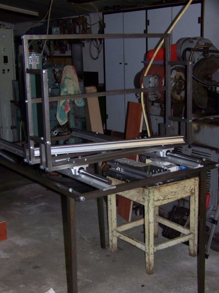

(#) lui3 válasza kulzol60 hozzászólására (») Máj 16, 2011 /
Pont ma csináltam pár képet,várom a kritikákat.
(#) lui3 válasza lui3 hozzászólására (») Máj 16, 2011 /
A váz az 5x5 szögvas 5mm vastagságu azx tarto /h/ 10mmx15cm kazánlemez az y két 30mm tömör köszörült rudon fekszik rudanként 2db skf lineáris /jol irom?/ csapágyal a z az még most készül egyenlöre a régi gépröl tettem át az elözöt.y golyos orso meghajtásu 6mm menetemelkedéssel és bordás szij hajtás minden tengelyen az x az is golyos orsos 10 mm menetemelkedéssel fülül lineáris csapágy az alja egyenlöre gyenge pont oda még nem találtam meg a megfelelö anyagot.A vezérlést modositottam anyiban hogy amit megépitettem feteset kidobtam a feteket és helyetesitettem a fent emlitett sla-val jo is volt ugy hasitott mint még soha 12 szeres sebességre volt képes az eredeti fetekhez képest örültem bedobozoltam és forditva dugtam fel a motor felöli csatit.Meghálálta egy kis füstel és lukkal az elsö bekapcsolásnál.Mondom no problem van másik páka elö sla kicserél és én hülye indit...füst.Utánna ellenöriztem a csatikat és kiderült a forditott csati.pffff.
Nagy vonalakban ennyi.
üdv
(#) kulzol60 válasza lui3 hozzászólására (») Máj 16, 2011 /
Tetszetös darab .
Az X hez tedd vissza a hengeres anyagot , az valo oda .Most ott az alu zártszelvény ?
Mindig ezekkel az oldal merevitésekkel vagyok megakadva .Irod hogy 10mm-es kazán lemez mégis olyan gyengének tünik a magasságához képest , lehet megérdemelne kivülröl még egy kis merevitést függölegesen ( talán egy 40-es " T " vas ? ) .
Ugyan ilyen 30-as lineárbol csinálok most gépet magamnak de az fix hidas lessz és nagyobb csapágy távolságot használok e miatt ( 270mm ) .
