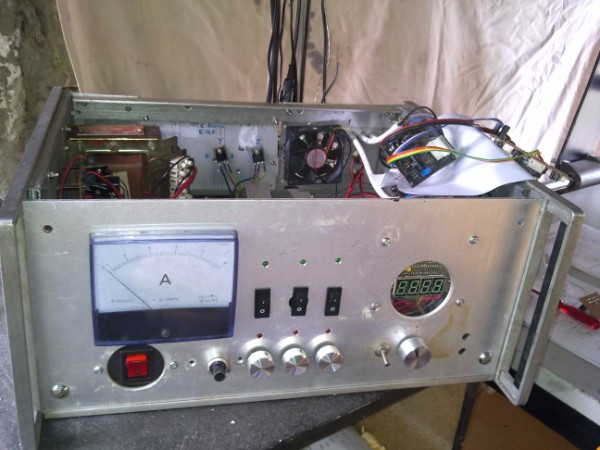

Pont ma csináltam pár képet,várom a kritikákat.
A váz az 5x5 szögvas 5mm vastagságu azx tarto /h/ 10mmx15cm kazánlemez az y két 30mm tömör köszörült rudon fekszik rudanként 2db skf lineáris /jol irom?/ csapágyal a z az még most készül egyenlöre a régi gépröl tettem át az elözöt.y golyos orso meghajtásu 6mm menetemelkedéssel és bordás szij hajtás minden tengelyen az x az is golyos orsos 10 mm menetemelkedéssel fülül lineáris csapágy az alja egyenlöre gyenge pont oda még nem találtam meg a megfelelö anyagot.A vezérlést modositottam anyiban hogy amit megépitettem feteset kidobtam a feteket és helyetesitettem a fent emlitett sla-val jo is volt ugy hasitott mint még soha 12 szeres sebességre volt képes az eredeti fetekhez képest örültem bedobozoltam és forditva dugtam fel a motor felöli csatit.Meghálálta egy kis füstel és lukkal az elsö bekapcsolásnál.Mondom no problem van másik páka elö sla kicserél és én hülye indit...füst.Utánna ellenöriztem a csatikat és kiderült a forditott csati.pffff.
Nagy vonalakban ennyi. üdv

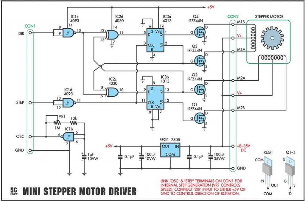

Nekem az "Z" mozgáshoz unipoláris lesz az "X" és "Y" -hoz pedig bipoláris. De az unipoláris nagyobb motor ezért nem lesz gond. Az unipolárist be lehet kötni bipoláris vezérlőre is mert hat kivezetéses, ezen teszteltem melyik meghajtás milyen. Az unipoláris talán picit gyengébb, lassabb, de "finomabban" lépked. A bipoláris gyorsabb erősebb, de kicsit "rángat" lassú menetben. Megmutatom, hogy én milyen kapcsolásokat használok, hátha valaki még nem ismerné őket. Még nincs kész mindkét nyákterv ezért megkérdeznék valamit: Meg lehet oldani ezekkel a kapcsolásokkal azt, hogy ha áll a motor ne kapjon akkora áramot? Mert nem nagyon kell itt motortartás, és egy idő után melegednek enyhén a motorok. Köszi, István
Azért "rángat" mert pozicioba teszi a forgorészt és ebben jobb a bipol .Határozotabb a pozicionálása ( igy tudom leirni , ha érthetö igy ) . Ezekben a kapcsolásokban csak akkor tudsz áramot szabályozni ha a fettek tápját kisebbre kapcsolod állásnál .Ezt a Mach3 tugyja is de csak a 3 csatornát ( vagy ahányat Te akarsz ) tugyja és egyszerre .Magyarul a leszabályzás csak akkor érvényesül ha a három léptetö áll . Szoktak még az unipolokba sorbakötni a táppal valamilyen fogyasztot ( ellenállás , izzó ) ami nagyobb áramoknál hövé fénnyé alakitja a felesleget de ezzel inkább látványos fordulat növekedést lehet elérni . Biztos hogy ezt a kapcsolást szeretnéd használni . Ha kell tudok adni L297 - 298 párost 1500ft/pár ( 24V-rol 2A potméteres áram beállitás és 400lépés/kör ).
Config - Port and Pins - output signals - current Hi/Low Általában a 16-os lábra szoktuk cimezni .
Igen ezeket a kapcsolásokat használnám mert már megvettem mindent és lassan elkészülnek a nyákok.
A következő cnc-m alumíniumból lesz és komolyabb vezérlése lesz. Ez fából készül és tényleg hobby célokra Viszont ha már ilyet is tud a Mach3, elmagyaráznád hogyan kell ezt az áramleszabályzást megvalósítani? Tegyük fel a 16-os láb való erre az LTP-n. Oké, és hogyan tovább? gondolom kéne 1 kis kapcsolás ami a Hi/Low jel alapján megszakítja a motorok áramellátását. Most eszembe jutott egy megoldás. Mi lenne ha a 16-os láb jelét felerősíteném, rákötnék egy relét ami megszakítaná az Unipoláris motor pozitív tápját és a két Bipoláris motor pl.: M1B és M2A lábait. (természetesen több áramkörös relével) Vélemény?? István
A relével lehetne esetleg meghajtó feszültséget váltani, így lehetne alacsony tartóáramot hagyni, de nekem még nem történt véletlenszerű elmozdulás kikapcsolt motorok esetén sem.
Akkor hogyan tudnám mind a 20db FET áramát lejjebb szabályozni?
Amúgy a Mach3 ha jól értelmezem, egyszerre tudja kezelni mind a 3 motor áramát, tehát a program futása előtt és után kapcsolja le. Közben nem... pedig jó lenne ha pl.: szinte csak az "x" és "y" mozogna addig a "z"-t lekapcsolná. Viszont ha csak előtte és utána tudja lekapcsolni akkor olyankor nem hiszem hogy kell motortartás mert valahol messze a munkadarabtól "0,0,0" pozícióban van.. Meg ugyebár egy menetes tengelyt hajt meg a motor közvetlen, szóval nem is igazán tud megmozdulni a maró. Ez az áramváltás viszont tetszik, csak az a baj, hogy ez az egész egy PC tápról menne. A táp 5v-os ágára rakok majd egy 12v-os 300mA-es izzót ami stabilizálja a 12v-os ágat. (a pc tápoknál sajnos ez kell!!) Mi lenne ha marás közben 12v-ról hajtanám a motorokat, ha meg tartás kéne, akkor 5v-ról vagy még kevesebbről?

Talán megoldás lenne ha az unipolnál eleve van egy áramkorlátozo ( ez lenne a pihentetö ) és erre párhuzamosan kapcsolná a másikat egy relé ( ez pedig a névleges áram ) de itt is felmerül a kérdés hogy mire a relé kapcsol addigra a léptetö el indul-e . Fetekkel szoktuk de csak a 6560-al probáltam még ott az IC-nek van áramszabályzo bemenete ( jumper ) és azt könnyü vezérelni igy . Ez a szabályzás csak akkor müködik ha mind a 3 léptetö áll ( mindegy hogy program közben vagy a végén ) anyi haszna van hogy a léptetök állás közben nem melegednek tul . Régebben találtam a netten egy kapcsolást ( L297 - 298 ) ahol meg volt oldva a tengelyenkénti pihentetés egy 555-el és egy kis fettel , probáljatok rá keresni ( L 297 circuit , L 297 layout , L297 schematic stb néven ) volt még egy ahol a 297-t unipolárban végzödött azt hiszem az is pihentetös volt .
Megtaláltam de valamiért nem tudom letölteni a képet .
Képekben keressétek és a 10-ik oldal körül van ( 3 IC világos kékkel van rajzolva ) .Ezt kellene valahogy felhasználni az áram szabályzásra ( ebben a kapcsolásban a referencia feszültséget kapcsolja a kis fet ) na ezt a fet kimenetet lehetne talán használni a pihentetésre . Már probáltam és müködik de csak 297-el probáltam . Ez már tengelyenként pihentet és elég gyors az "ébredése " ahoz hogy ne tévesszen lépést . |
