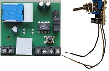

(#) Rambo404 hozzászólása Szept 13, 2025 /
Automata kaputelefon
Codefon kaputelefon rendszerhez nincs admin kód, hogy programozni tudjam, ezért a kaputelefont szeretném átalakítani úgy, hogy ha csengetnek automatikusan kinyissa az ajtót.
Addig jutottam, hogy talán ilyen vagy hasonló relével lehet megoldani: Songle SRD-12VDC-SL-C.
Szeretnék segítséget kérni abban, hogy pontosan mivel és, hogy lehet ezt csinálni, egy kapcsolót is szeretnék hozzá, hogy éjszaka ne nyisson automatán.

Ez egy lakóház amiben van egy fodrászat, egy iroda és 4 lakás. Valamint úgy szeretném ha kapcsolható lenne, tehát eleve 8-tól 4-ig működne és gyanús tevékenység esetén ki lehetne kapcsolni.
Valószínű meg is találtam a megoldást egy úgynevezett "fogorvosi" panellel. Nem drága, ennyiért inkább ezt választom a barkács helyett.
