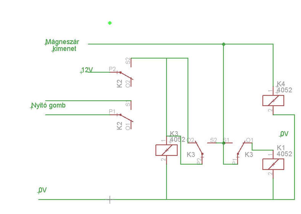

A következő problémám lenne. A társasházunkban van egy külső bejárati kapu (a telekre), és kb 50 méterrel és 66 lépcsőfokkal lejjebb a társasház bejárati ajtaja. A jelenlegi kiépítésben a külső ajtónál van egy Codefon központ, nyitás esetén a külső és belső ajtót is kinyitja. Továbbá van egy kapcsoló a kerítés belső oldalán, amivel a kifele jövők a kapcsoló megnyomásával egyszerűen ki tudnak menni (a társasházi ajtó belső oldalán van kilincs, ott nincs szükség kapcsolóra).
Namost a problémám az lenne, hogy a kapcsoló megnyomásával a központ ugyanúgy kinyitja a társasházi ajtót is, és számunkra az lenne ideális, ha ebben az esetben csak a külső kapu nyitna.
Beszéltem a codefonnal telefonon, ahol azt mondták, hogy erre nekik nincs megoldásuk, de egy ügyes szakember egyszerűen megoldja egy relés szakaszolással.
Van esetleg erre valakinek már egy meglévő kapcsolása?
Köszi

(#) proba válasza recortebordes hozzászólására (») Máj 4, 2017 /
Ha tárolós a mágneszár, a kapcsolóval direkt a mágneszárat vezéreld, a codefon paneljének megfelelő átkötésével. A mágneszár egyik vége közös a bejövő táppal, a másikat talán egy jelfogó köti rá belül . Ha a mágneszárra egy váltó kapcsolón keresztül viszed a rendes szálat, ( közös megy a zár felé) a váltó másik érintőjére meg a fix 12V-ot kötöd, akkor szerintem tárolós zárral működik relé nélkül. Ha nem tárolós, akkor kettős kapcsoló kell. egyik a panelt vezérli, a másik meg egy jelfogót működtet, ami a fenti zárat leválasztja.

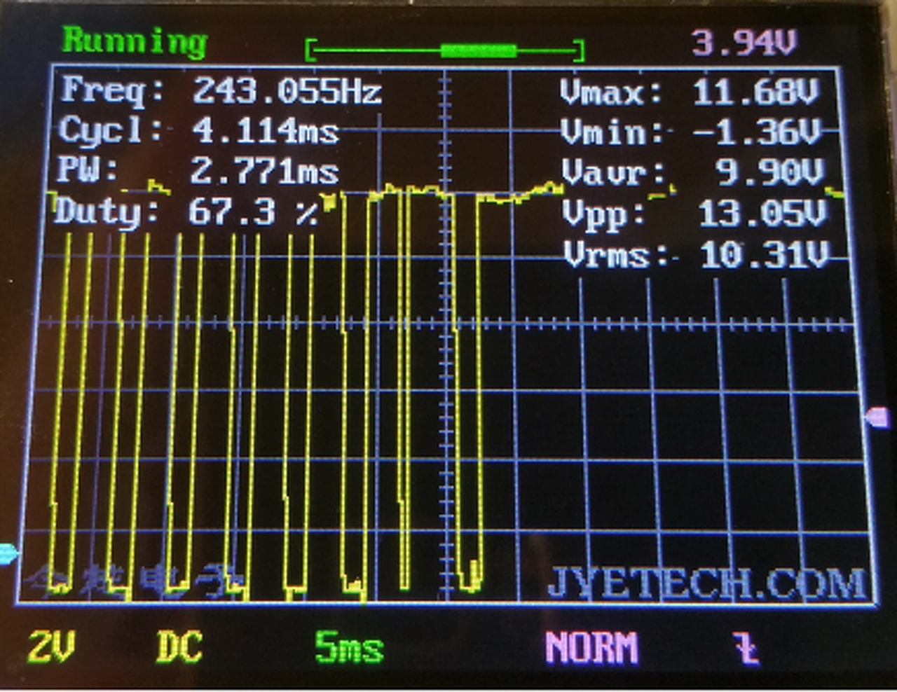

(#) dehogyisnem hozzászólása Máj 30, 2017 / 2
Szevasztok!
Lefüleltem a kommunikációt.
Sikerült egy játékszkóppal belemérni.
Ha van érdeklődés megosztom.
Na kérem!
Először is, elnézést mindenkitől, eddig én is rosszul tudtam!
A kommunikáció lényege egy nyolc bites jelsorozat. A meghatározó bit a keskeny, az éppen hívott készülék a kettes. Kép mellékelve. 64-32-16-8-4-2-1 stb....visszafelé nézve.
A jelsorozatot a proci fogadja, összehasonlítja a jumper sorral beállított értékkel.
Ha a szám stimmel, csengetést küld a hallgatóbetétre. A központ nyugtázza a készülék meglétét(ezt még nem tudom hogyan), vár a beemelésre. Ha a beemelés megtörténik a készülék nullás kódot küld a kp felé, ekkor mindkettő átvált beszélgetés módba.
A beemelés és a bontás szintén egy nullás jelsorozat. (ezért nem lehet nullára Jumperelni készüléket, miközben a táblázatban még kód is tartozik hozzá) A kp felőli bontási parancs(del gomb) szintén nullás kód. Ekkor a kp és a készülék is alaphelyzetbe áll, függetlenül a bontó gomb állásától.
A nyitásra és a készülék beazonosítására használt jeleket még nem sikerült megtalálni...
A proc és a mux együttműködése még elemzésre vár, na ehhez már logikai analizátor kell.
Azt gondolom egy "buspirate" jó lenne erre a célra.

A nagy méregetésben elfáradt a KP, de megjavítottam.
A képért elnézést, ez a játék szkóp kifogott rajtam, szőrös a jelalak,a keretbe nem lehet belehúzni pontosan a történéseket.

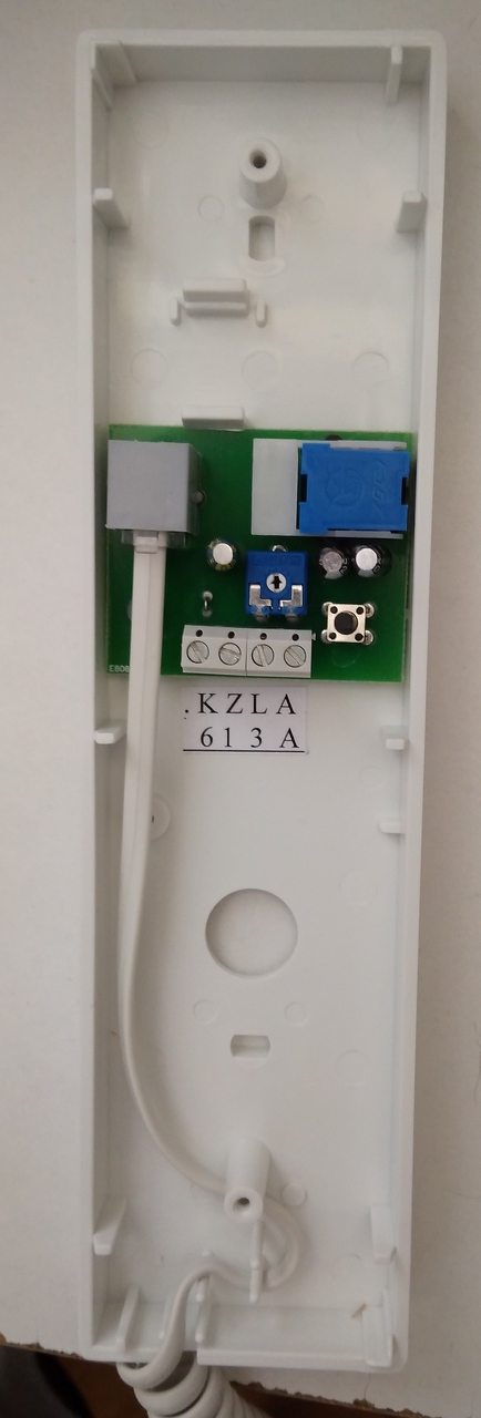

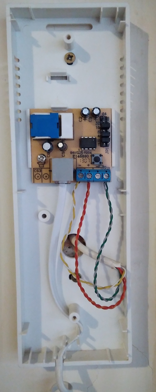

(#) help hozzászólása Jún 17, 2017 /
tönkrement a Codefon kaputelefonom, és a házgazda által megadott számon felhívott szaki által elmondottak alapján vettem egy újat. Épp szerelném fel, de látom hogy az újban nincs olyan panel, amin lehetne a jumperekkel beállítani a lakáshívó számot. Ezek szerint ezen nem tudom beállítani, rosszat vettem? Csatolt két képen látszik a régi, elromlott készülék belseje, illetve az újé.
Lehet ezzel kezdeni valamit?
Köszi.

(#) dehogyisnem válasza help hozzászólására (») Jún 17, 2017 /
Szervusz!
Gondolom nem nagy megfejtés, de sikerült rosszat venned. Ha még nem csavaroztad fel, és sértetlen, vidd vissza és cseréltesd ki. Minden fajta Codefon készüléken a "digital system" látszik. Ez félreérthető.
Van diódás, mkt, és digit paneles ezekből. Te pont egy mkt-t fogtál ki.
Ja és miből gondolod, h rossz a régi? Mit mértél rajta, megy-e az ajtócsengő funkció, nem csak leejtetted a beszélőt, felcsengeted mit ír a kijelző?
Csere...
Tibor

(#) help válasza uniman hozzászólására (») Jún 17, 2017 /
Hát köszi, de de sokra nem megyek ha felhívom. Nem tudtam magammal vinni a régit, mivel Pesten voltam, ott is vettem meg miután otthonról rám telefonáltak hogy tönkrement. Vissza sem tudom vinni, több lenne az útiköltség mint a készülék ára. Megszívtam, ez van.
(#) help válasza dehogyisnem hozzászólására (») Jún 17, 2017 /
Hát, köszi
Visszavinni nem tudom, mert mint előbb írtam a másik hozzászólónak, Pesten vettem meg, most itthon vagyok, több lenne az útiköltség visszavinni mint a teló ára.
Azért vettem MKT-st, mert kétféle volt a boltban, normál és MKT-s, és akkor felhívtam másodjára is a szakit hogy melyik kell a kettő közül, és ő mondta hogy az MKT-s, meg is vettem.
A régi nem működik, sem felcsengetni, sem ajtót nyitni nem lehet vele. Beütöm a számunkat, erre nem csenget viszont kiírja hogy err. Kampec. A közvetlen ajtócsengő sem megy, ami itt van a lakásajtónál.
Gondolom akkor megint vennem kell egy újat, ezúttal milyet vegyek? Digit panelest, vagy a diódást?
