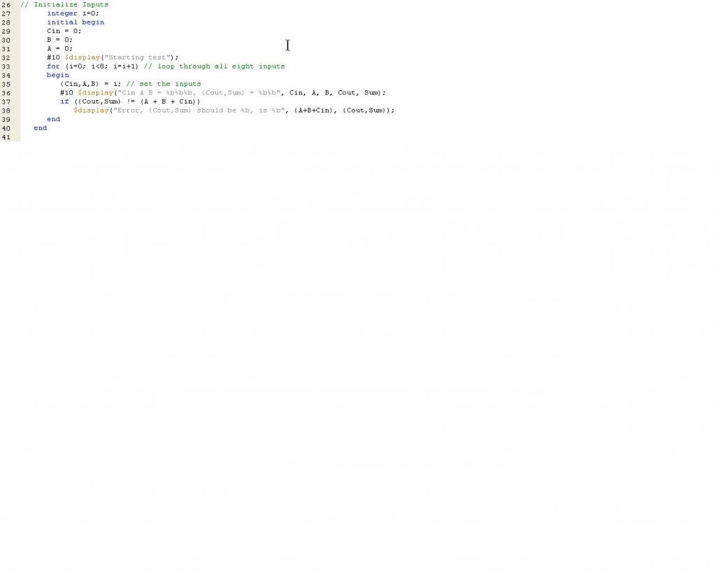

(#) cassis válasza Reggie hozzászólására (») Jún 7, 2012 /
automatikusan megkapom a regiszterek initjének megfelelő kódot.
  1. // Verilog test fixture created from schematic C:\Documents and Settings\Developer\example\fulladd.sch - Sat Jun 02 14:23:36 2012
  2.
  3. `timescale 1ns / 1ps
  4.
  5. module fulladd_fulladd_sch_tb();
  6.
  7. // Inputs
  8.    reg CLK;
  9.    reg B;
  10.    reg A;
  11.
  12. // Output
  13.    wire Cout;
  14.    wire SUM;
  15.
  16. // Bidirs
  17.
  18. // Instantiate the UUT
  19.    fulladd UUT (
  20. .CLK(CLK),
  21. .B(B),
  22. .A(A),
  23. .Cout(Cout),
  24. .SUM(SUM)
  25.    );
  26. // Initialize Inputs
  27.    `ifdef auto_init
  28.        initial begin
  29. CLK = 0;
  30. B = 0;
  31. A = 0;
  32.    `endif
  33. endmodule
Ha jól sejtem ez kell hozzá. Mégsem megy a szimuláció.
(#) El_Pinyo válasza cassis hozzászólására (») Jún 7, 2012 / 2
Előrebocsájtom, hogy nem volt időm sokáig nézegetni a kódot, de gyanítom, hogy hiányolja az órajelet.
Az "endmodule" kulcsszó fölé illeszd be az alábbi kódot:
always #5 CLK <= ~CLK;
Ez a sor 5 timescale egységenként invertálja a CLK jelet (periódusidő a kódod esetén: 10*timescale = 10ns)
Az initial blokk 'endif kulcsszava fölé én tennék még egy end kulcsszót, hogy az initial blokk le legyen zárva.>

(#) cassis válasza El_Pinyo hozzászólására (») Jún 14, 2012 /
Köszi a válaszokat, sajnos nem nagyon volt időm ezidáig belemélyedni a kérdésbe. Az rendben van, hogy legalább egy always #5 CLK <= ~CLK; hiányzott. Ha ezt az általad javasolt módon hozzáadom akkor sem látom billegni CLK -t.
  1. // Inputs
  2.    reg B;
  3.    reg A;
  4.    reg CLK;
  5.
  6. // Output
  7.    wire Sum;
  8.    wire Cout;
  9.
  10. // Bidirs
  11.
  12. // Instantiate the UUT
  13.    kapcsolas UUT (
  14. .B(B),
  15. .A(A),
  16. .CLK(CLK),
  17. .Sum(Sum),
  18. .Cout(Cout)
  19.    );
  20. // Initialize Inputs
  21.    `ifdef auto_init
  22.        initial begin
  23. B = 0;
  24. A = 0;
  25. CLK = 0;
  26.    `endif
  27.
  28.     always #5 CLK <= ~CLK;
  29.
  30. endmodule
Az, hogy A = 0 és B = 0 bemenetekhez tartozó kimenetet látnék folyamatosan egyenlőre nem zavarna, ha látnám CLK -t órajelként működni.
Másik kérdésem volna, hogy ugyan automatikusan hozza létre a bemásolt .v file -t, mit jelent benne az UUT block?
Másik dolog, ha a javasolt end -et beszúrom hibát kapok.

(#) cassis válasza El_Pinyo hozzászólására (») Jún 17, 2012 /
Szia! A hétvégén távol voltam, de mostantól rákapcsolok a dologra. Az ISE szimulátorát használom. Mellékelem a 3 filét.
Reggie válaszát is köszönöm, de nem az UUT jelentésével volt gondom, hanem a kapcsolás blokk jelentésével:
  1. kapcsolas UUT (
  2. .B(B),
  3. .A(A),
  4. .CLK(CLK),
  5. .Sum(Sum),
  6. .Cout(Cout)
  7.    );
A javított tesztbrench (javitott tesztbrench.jpg) egy leírás szerinti javaslat, de nem világos a ciklusban pontosan mi történik, és miért jobb, mint a fordító által generált verzió.
(#) El_Pinyo válasza cassis hozzászólására (») Jún 18, 2012 /
Nem tudom mit ronthattál el, nálam megy a szimuláció. Mondjuk az elején kicsit szenvedős volt a dolog, mert nem tudta a schematic-ba rajzolt verilog példányokat elérni, ezért újra kellett generáltatnom a schematic symbol-umokat, az implementation rádiógombbal való váltás után. Aztán fogtam és az XST szintézerrel szintetizáltam a design-t, majd átváltottam Simulation módba. Ekkor testbench hozzáadása után, amelyet a kapcsolas.sch- hoz generáltattam, meg lehet kezdeni a szimulációt. Természetesen ekkor a Design fülön belül a projekt hierarchiában ki kell választani a legfelső szintet, a testbench szintjét és csak ezután lehet a Process-ek közül rábökni a Simulate Behavior Model parancsra. Szerintem Neked ez a lagutolsó hiányzott. Felteszem a szimulációs eredményt, meg a testbenchet is. Egyébként van valami komolyabb oka, hogy a top level szinten kapcsolási rajzzal dolgozol HDL helyett?
