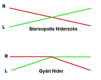

Az eredetit házilag nem lehet legyártani. Ott az egyik oldal egyik felén van ellenállás réteg, a másik fele teljesen vezet. A másik oldalon ugyan ez van, csak fordítva. A karakterisztika képemen is ezért látható a gyárin az a vízszintes vonal. És ez még csak a mono változat, a sztereóban ugyan ez van kétszer. Amit csináltam modellt, ezt a karakterisztikát éri el, csak komoly mechanikával, viszont más működtetési elvvel. Egy darab lineáris sztereopotival csak az "X" karakterisztikát tudod elérni. Helyesbítek: a panorámapotik is fader felépítésűek, és szintén drágák, ráadásul tekerősek.
1. vagy lemondasz a valós karakterisztikáról (bár csúnyán is hallatszódhat.) 2. valahogy összehozod az általam ajánlottat (extrémebb kezelés) 3. Spórolsz, majd veszel egy eredetit (jó az olcsóbb is) nézz szét sok helyen. Számít a bekötése, nehogy processzoros vezérléshez való legyen. Sima analóg kell. 4. Építesz egy Voltage Controlled elven működő áramkört. De az megint annyi mint egy gyári poti. Ha vigyázol a gyárira, sokáig meghálálja!

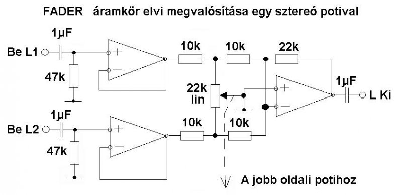

Kitaláltam egy módszert hogy normál potit használjunk crossfadernek, szeretném ha megmondanátok hogy jó-e. Csak annyi az egesz hogy csak mono jelhez jó belátásom szerint.
Szia! Sajnos nem sikerült az ábrádat értelmezni. Azért ne maradj Cross-Fader nélkül, rajzoltam egy elvi kapcsolást
A te elvi kapcsolásodra gondoltam én is előszor de mutatok valamit.Bővebben: Link
S azért gondoltam azt hogy egy 4 es potival lehet 2 sztereo csatornát ugy szabalyozni mint az eredeti crossfaderek.
Amit rajzoltam nyugodtan próbáld ki. Itt van illesztett formában.
De az enyém mért nem jó, nem hasonlítana a szabályzás a gyári crossfaderekhez?
Mert a te rajzodon ha kozepul lenne a crossfader akkor halkabb lenne mintha csak 1 csatorna lenne az ellenállás miatt. És én arra gondoltam hogy ezt úgy küszöbölénm ki hogy ilyen öszekötést alkalmazok. A magyarázó rajzot nem én rajzoltam de ott nem R és L kénelegyen hanem Ch1 és Ch2 Az én rajzomon az egyforma szinű kabel ösze lenne kötve.
Nem azt írtam, hogy nem jó, hanem - nem értem világosan. A potenciométer rajzjelét használd.
Na épp most jöttem rá az elgondolásom hibájára olyanmintha nem csináltam volna semmit mert a 2 jel állandóan a kimeneten lesz, az előző rajzom egy sztereo poti tuskesorral volt ábrázolva. Nos ahhoz hogy crossfaderes poti legyen szerintem csak bekell ónozni az ellenálláspályát félig. Holnap dolgozatot irok Magyarbol es Szerdan Infobol, legkesobb hetvegen irok a fejlemenyekrol[
Közben lefuttattam Tina-val, ha a 4 ellenállás egyforma, és a poti ezen érték duplája, nincs semmiféle jelnövekedés a közép és a szélső állás között. Építsd nyugodtan
Idézet: „Nos ahhoz hogy crossfaderes poti legyen szerintem csak bekell ónozni az ellenálláspályát félig.” Elvileg igen, gyakorlatilag felejtsd el. Esetleg felgőzölni lehetne egy fémréteget, de azt házilag nem egyszerű. Ha nagyon akarsz barkácsolni, akkor mechanikailag meg lehet valahogy oldani 2 potival, amik egymástól eltolva vannak rögzítve és amit fogsz működtető gomb valahogy trükkösen el tudja engedni azt, amelyik végállásba ért. Onnan csak a másikat húzza le, viszont visszafelé újra mozgatnia kell az elsőt és ez utóbbit kell elengednie... Üdv Inhouse
A lineáris potival semmi gond nincsen. A 20% állásnál jelentkező 0,73dB emelés szerintem elnézhető. A 0% és az 50% állások egyezősége mellékelve.
