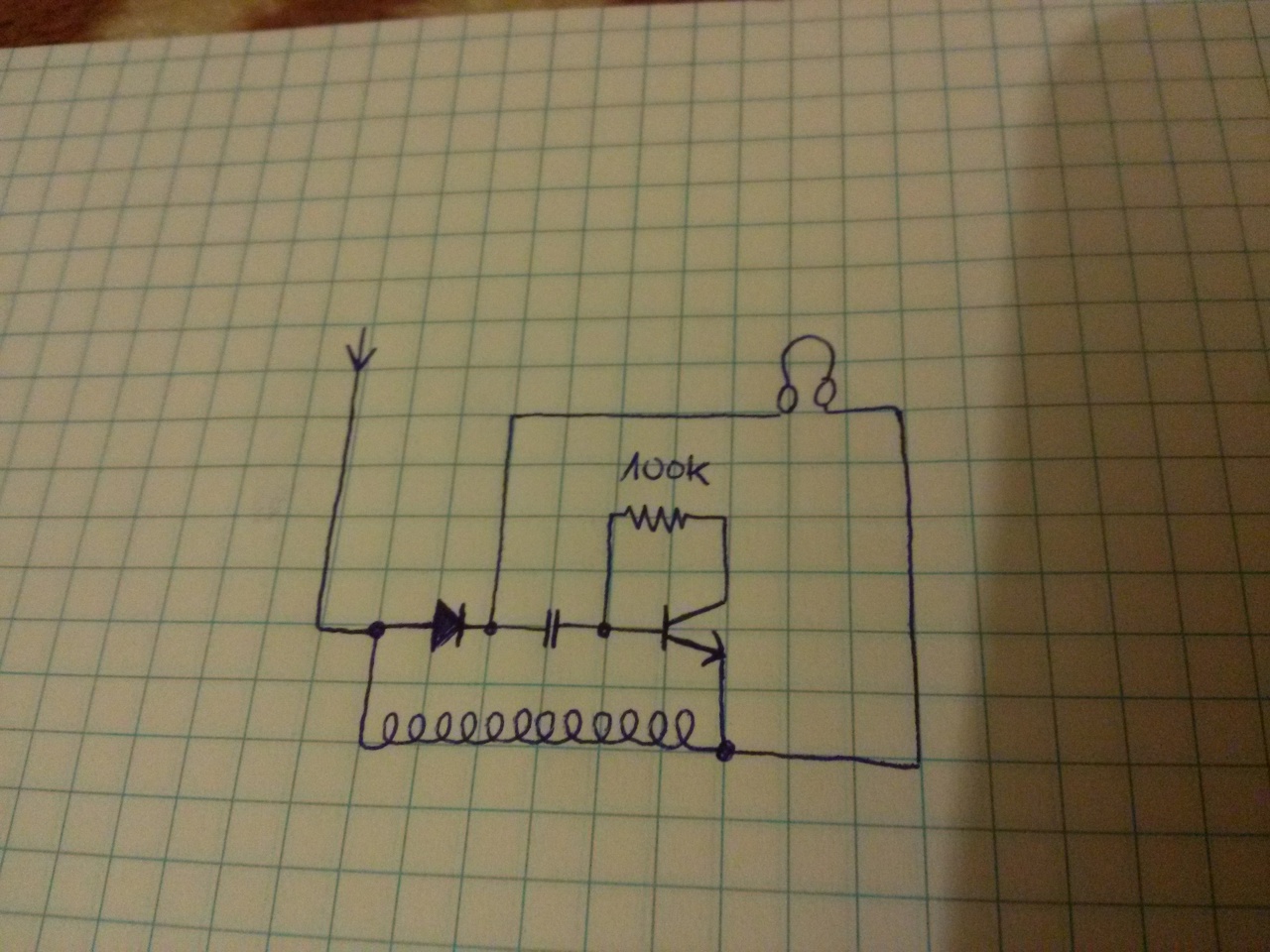

Itt egy másik saját kapcsolásom,ez is 'meghajt' táp nélkül egy tranzisztort.(forgókondi nélkül mászkál a freki)
Nem hibás véletlenül a rajz? Először is nem látom az általad említett forgókondit.
A rajzban lévő tranzisztor mint tranzisztor nem csinál semmit, annyi értelme van, hogy elmondhatod, hogy van a rádiódban tranzisztor is, de ha szigszalaggal ragasztottad volna rá a panelre, elektromos szempontból kb. ugyan annyit csinálna mint most... ![]()

Köszönöm a szakszerű észrevételed. Magyarán mi a sz...t keresek itt igaz?
Te meg a hozzád hasonlók miatt megy el a kedvük a fiataloknak egy életre a kedve a detektorostól. Nem hogy örülnétek annak hogy vannak fiatalok akiket érdekel még ez a 'szép szakma'. Annó izzottam a vágytól hogy detektorost csináljak,elolvastam a fórumot,de még mindig nem értettem. Aztán kérdezni mertem,meg azt mertem írni a vén rókáknak,hogy 'náluk van a tudás'... A válasz egy sorozatos porba-sárba alázás volt. Úgy elment a kedvem az egésztől egy jó időre. Később magamtól jöttem rá hosszú hetek alatt sok kudarccal mire megszólalt az első detektorosom. Persze ma már csak nevetek az egészen,egy perc alatt össze lehet dobni egy detektorost. Azóta már építettem fm vevőt is. Csak az ilyen,meg a hozzád hasonlók beszólásai egy életre elveszik a fiatalok kedvét a rádiózástól,akkor meg MINEK VAN EZ A FÓRUM? A szigszalagos beszólás az azért tetszett katódcső. |
